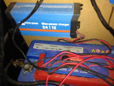

à l'arrêt depuis qq mois sans être branché, je me suis dis qu'une bonne recharge avant la neige ne ferai pas de mal aux batteries cellule du TP3.
Elles sont branchées en série en permanence sur un victron.
J’alimente le chargeur en 230V et reviens qq heures plus tard et trouve une des batterie bouillante avec un dégagement d'acide dans l'air du fourgon, irrespirable.
J'ai débranché et laisser reposer. Depuis je me suis pas mal servi de l'élec de la cellule et n'ose pas rebrancher pour recharger.
d'ou ça vient ?
les 2 batteries et le chargeur ont 3 ans environ.

la batterie qui a chauffée est à 9,5 V et l'autre à 12,4
aie! ça sent pas bon
si une seule est morte, y'a moyen de garder l'autre et de racheter une équivalente ou faut-il avoir les 2 même marques avec le même age ?

9,5 volts >>> tu peux la jetée ... ya un problème, qu'il faudra identifié dailleur...
2 mêmes marques avec le mêmes ages ? Oui c'est mieux évidement ... mais ça coute cher ... équivalente c'est plutôt important.
Je suppose que tu es en 24volts?
En ce moment quand je charge mon TP3 le chargeur me délivre 29 volts ce qui fait 14,5 volts pour chaque batterie ... mais en réalité j'ai 13,6V pour une et 15,4V pour l'autre. La plus faible des deux batteries mangent plus à la cantine ... conséquence > celle en bonne état est mal chargée!
Si après 48 heures de repos (sans l'utiliser) ta batterie est sous la barre des 12,4 volts ... alors il faut penser à la remplacer prochainement.

d'une manière générale, et surtout en série, il vaut mieux avoir des batteries d'un même lot. et avant de les coupler, on recharge une par une, on laisse reposer, et on accouple (parallèle ou série).
Pour le montage en série, je le conseille à tous, l'équilibreur de batterie !!! (genre Victron à 80€, ok c'est un coup, mais ça peut sauver un parc de batterie à xxxx €) cela évite qu'une batterie qui prends moins la charge se déséquilibre par rapport à l'autre, et à chaque cycle de recharge tombe plus bas que terre ...
Dis donc, pour ton problème, tu ne tirerai pas du 12V sur une des batteries par hasard ??? Ceci pourrait expliquer cela ...

Je tire du 12, mais avec un convertisseur victron 24/12.
