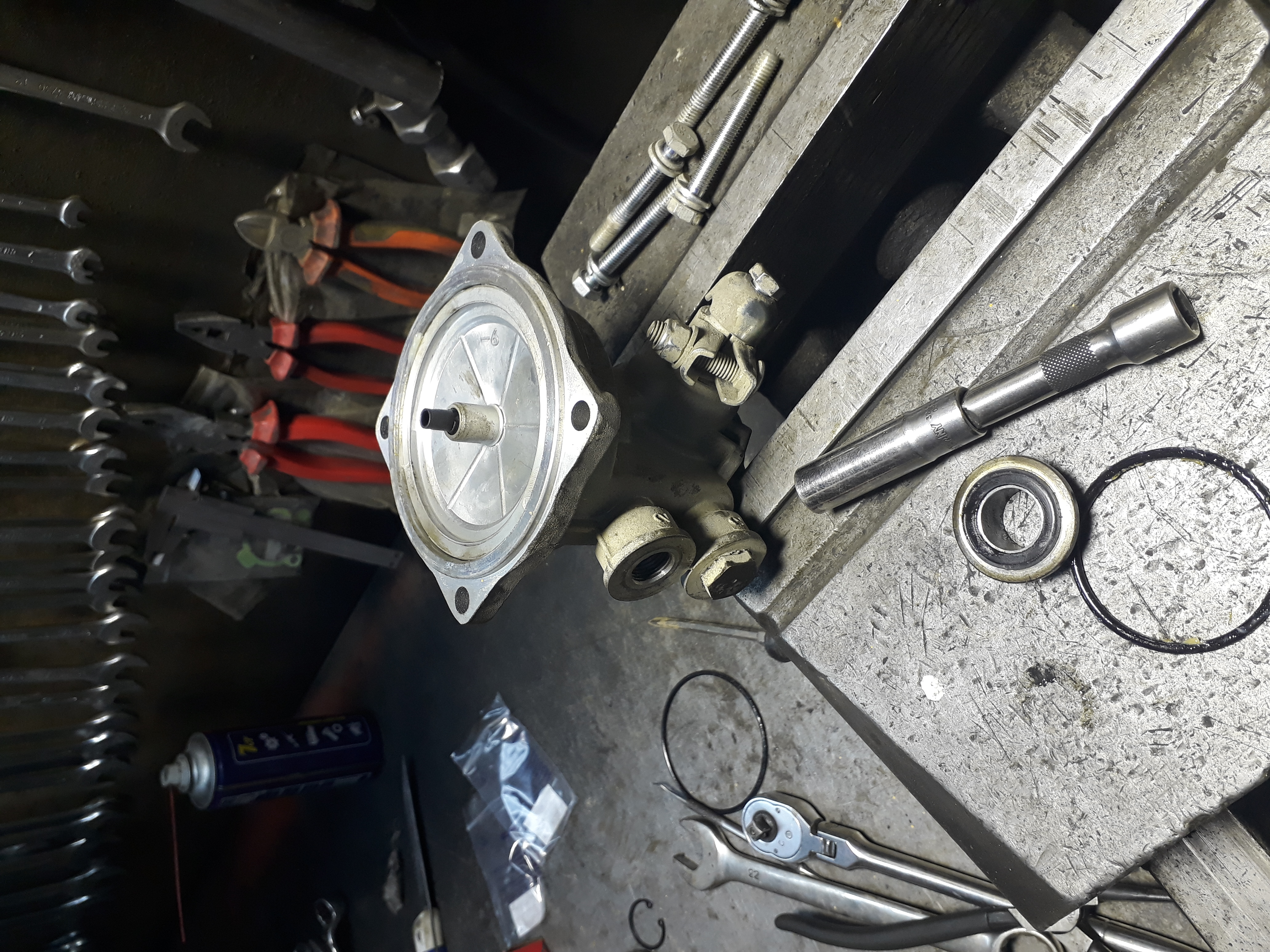

Finalement j'ai trouvé un bon mécano qui avait tout pour reconditionner le répartiteur de freinage et j'en ai profité pour refaire le maître cylindre de frein avant. Le premier avait un joint abîmé par des petits bouts de metal rouillés du circuit d'air et le second plutôt de la limaille. Ça tiendra ce que ça tiendra, jusqu'à ce qu'on refasse l'étanchéité de tous les cylindres de frein et changer quelques tuyaux rouillés. On a des joints de rechange pour la suite.
La partie defectueuse était la petite pièce ronde posee sur l'etabli. Et aujourd'hui on refait un peu la carcasse de la bête et l'étanchéité avant le gros hiver. Désolé pour le torticoli, J'ai plus la tech pour les remettre droiteS. Et merci pour les conseils.
