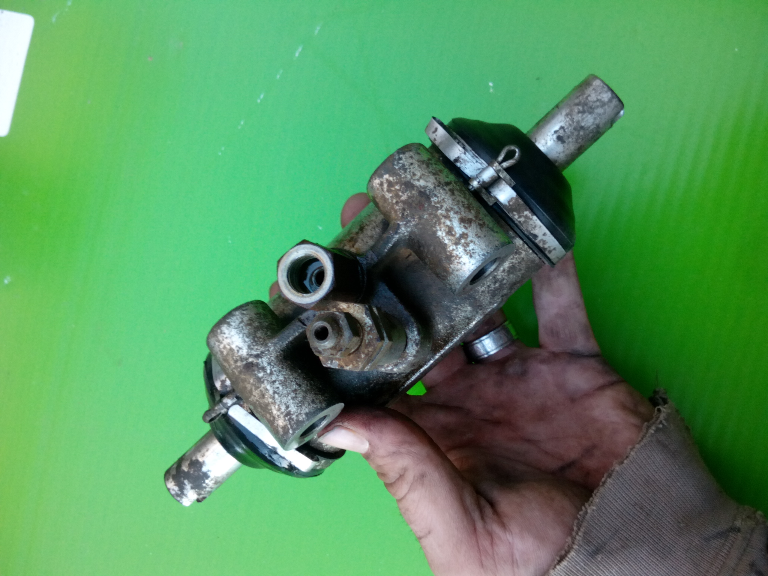

Salutations camarades , je suis propriétaire d'un IVECO UNIC PC75 double cabine ( doka) que je suis en train de tenter de restaurer, actuellement j en suis au freinage et 2 problème me font face,
1: mes bouteilles d air ne monte pas en pression, j'ai testé les durites et les jonctions, il n'y a pas de fuite... Vers quoi je doit chercher svp?
2: j'avais repéré une petite fuite de liquide de frein roue arrière du coup je démonte et arrivé au cylindre de frein ça pisse comme il faut, je recherche donc à faire refaire la pièce ou la changer complètement, MAIS !!!! C'est introuvable apparemment... Auriez vous une piste ou voir même là pièce ?

J'ai peut être trouver une piste !!! L établissement ETIENT dans le 92 Neuilly, refait ce genre de vieilles pièce, j'ai envoyé une photo et le gars me dit qu'il y a aucun soucis pour la refaire, mais qu'il est complet jusqu'à fin janvier, quelques un les connait ?

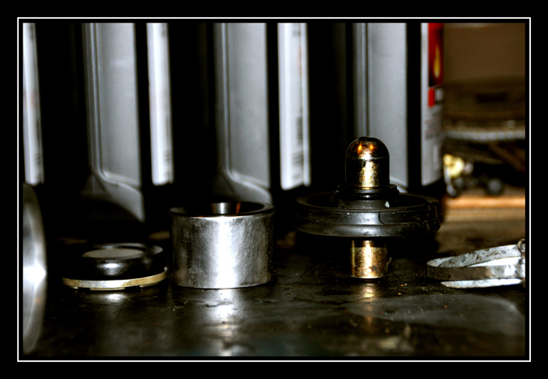

Pour ton problème, c'est pas très compliqué.
Jette un oeil sur mon post du camion, j'ai mis quelques images. En cas, voila un petit Tuto....
Si tu sais te servir de tes mains :
Pour ma part, j'ai aussi démonter les mâchoires pour les déglacer et dégraissée
Les 4 seraient le bien, ça réalisera une purge de ton système de frein par la même occasion. N’hésite pas à envoyé de l'air comprimé par la même occasion, c'est fou ce que les boues peuvent s'entasser dans le circuit.
A l’intérieur, il y a le piston.
la coupelle italienne.
le support de la coupelle.
Si le cylindre de roue est trop rongé, deux solutions
Je ne sais plus laquelle est celle qu'il faut, une ref est leècylindre de roue,,l'autre le maitre cylindre de frein. A vérifir sur leurs site.
Ils sont Spécialistes dans les freinsèdes vieux tacots
Voili voilou, y a plus qu'a

Salutations camarade, en ce moment la neige tombe comme il faut, donc pas trop cool pour faire la mécanique, de plus l entreprise gimeno à Béziers m'a trouvé 2 cylindre de frein arrière tout neuf !!! Je suis au ange, une fois tous remonté et le système de freinage purger je démarrer le camion afin de pouvoir vérifier la pression du compresseur. Voilà voilà pour le moment
