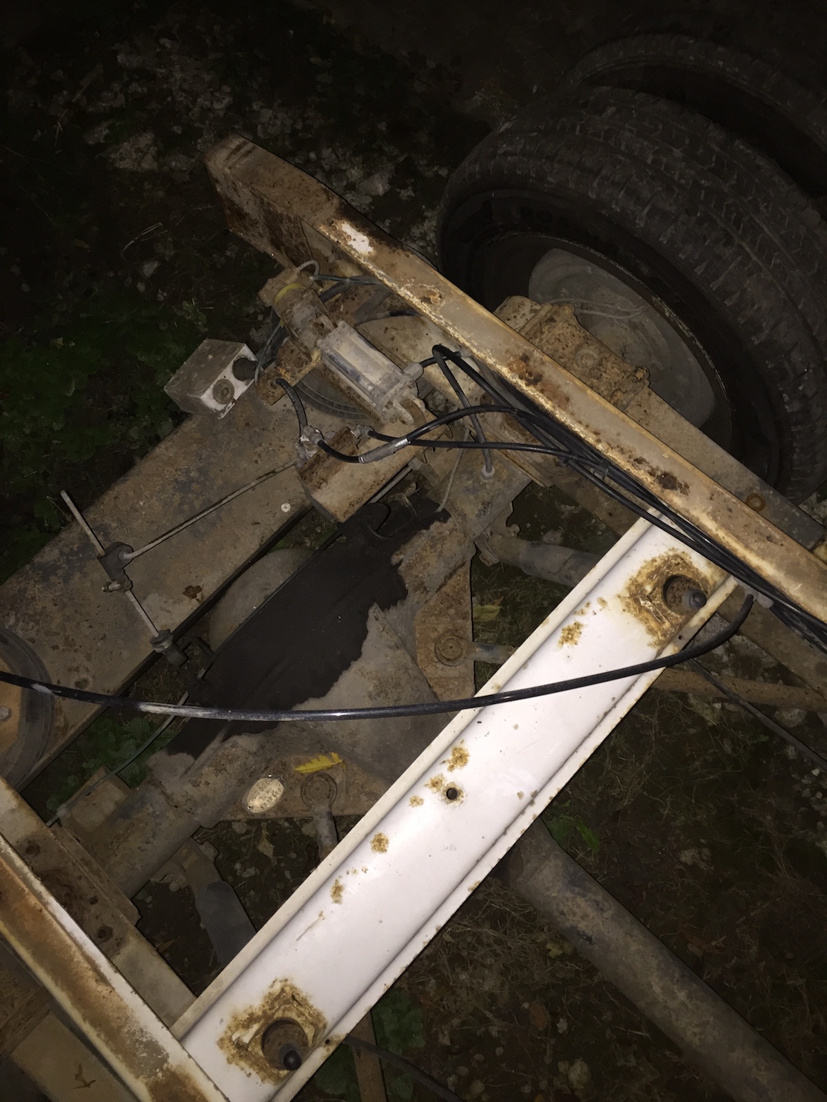

La bizarrerie c'est qu'il y a un tuyau (identique aux tuyaux d'air comprimé) qui arrive sur le demi arbre arrière gauche mais il est coupé et je ne sais pas quel est son rôle, ni comment et a quoi le raccorder. Il n'apparait pas sur le schéma du circuit pneumatique.

Quand je bouge le camion dans l'herbe, seule la roue arrière droite patine, est ce un blocage de différentiel?
Merci pour votre aide.

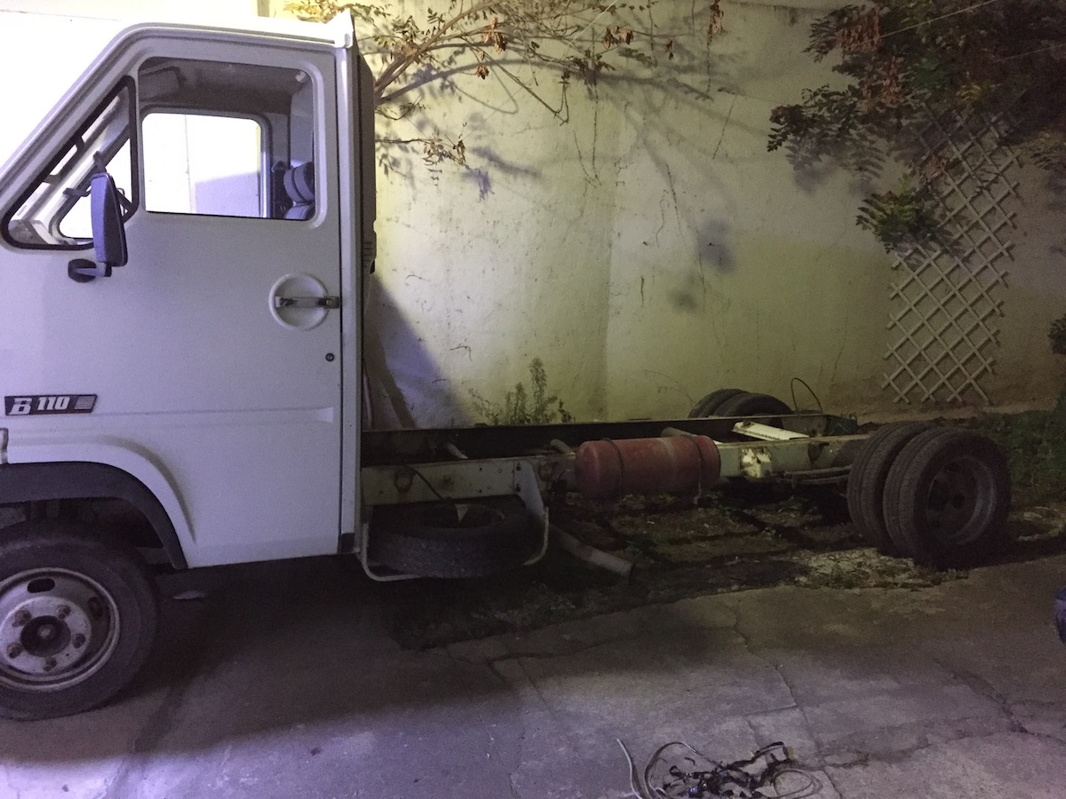

Voilà les photos

si tu parle du tube rilsan pris sur la trompette s'est effectivement la mise a l'air du pont,sur ces petit pont tu l'a pas de blocage de différentiel...et ça patine car en l'etat actuel la répartition des masses de ton b 110 est sur Mars...
, tu doit avoir 95% a l'avant et 5% a l’arrière....tu m’étonne que ça patine... (re
sympa le montage du pont monter rigide,guider par les demis lame et les tirant et tout et tout....ça doit être nickel en confort de conduite...

Super! Merci pour cette confirmation, un truc en moins à gérer

pour le confort si si...je sais pas si t'a essayer un b110 a lame et presque vide...mais s'est une horreur en ces temps ou ces putain de dos d’ânes a la con sont trop a la mode....
sinon ouai t'a un peut de taf...ça vient d'ou la fuite sur le dessus du pont ??
aussi s'est chelou le compensateur de charge qui est actionné par un vérin pneumatique...

C’était une dépanneuse, la fuite vient peut être d’une autre voiture
Pour la correction de freinage je ne sais que te dire, ca fait parti de la préparation « MORICE Air », plus y a de charge sur les coussins d’air, plus ca augmente le freinage...pas con en soit!
