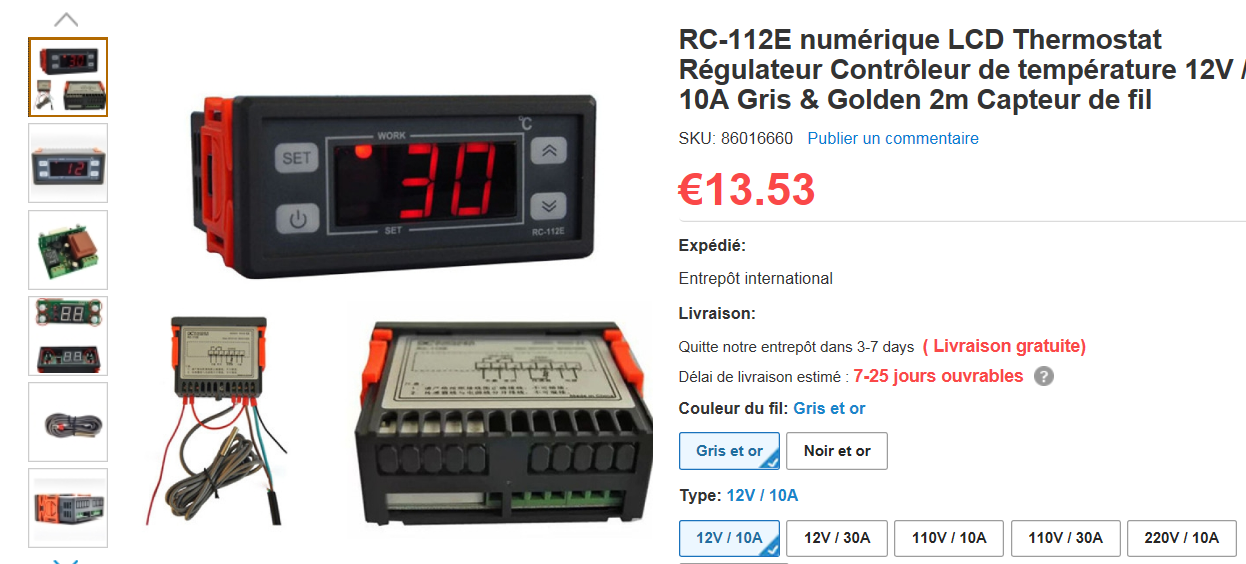

Bonjour! :D
Une solution à pas cher et qui a sauvé mon frigo:
Sprinter 312 4X4 IGLHAUT
Re: Problème de Frigo 12/24V
Message par j-loo »
benjamin a écrit :Bonjour! :D
ou, pour moins cher:
ST100: une seule sortie piloté (pour notre exemple: le frigo) en 12, 24, 220V au choix
ST1000: 2 sorties piloté (ventilo ou chauffage, par exemple) en 12 ou 24 ou 220V
ST 100 ou 1000, sur ebay, matos chinois
gadgets à acheter pour le jour ou il y en a besoin, ca sert toujours les trucs inutile comme ca !! :thumbup: :lol: :lol:
moi c'est fait !
