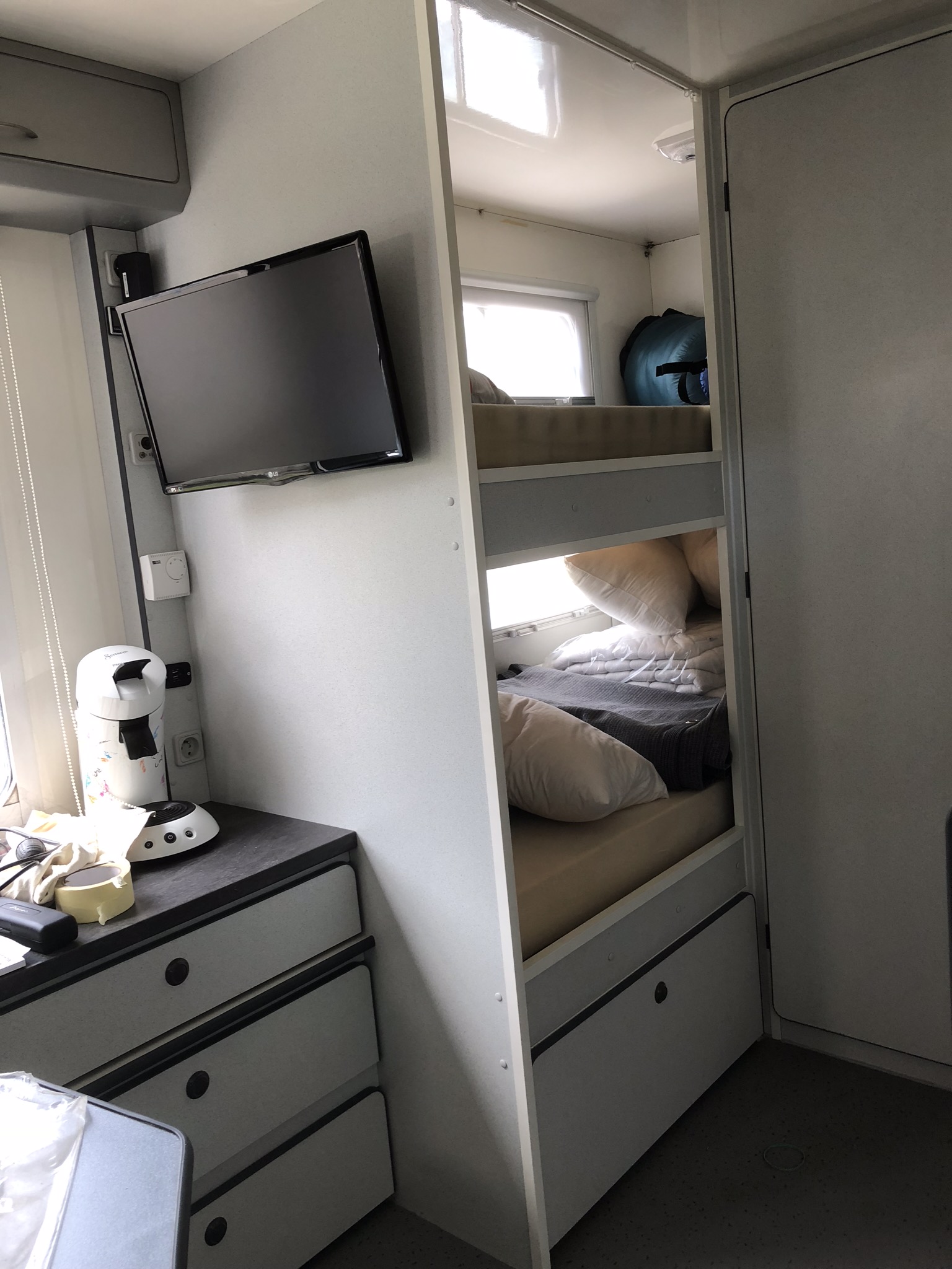

Quelques nouvelles de notre iveco qui viens d être réaménagé pour 4
2 lits superposés
1 dînette transformable en lit
Nouvelle cuisine
Nouvelle salle de bain
Nouveau chauffage et chauffe eau
Victron 3000
750 w de panneaux solaires
Clim de toit
Tableau de bord du. 80.17
Reste la peinture et le remplacement moteur par celui d’un 80.17 que nous possédons pour pièces
Bref il commence à être à notre goût
2 lits superposés
Nouvelle cuisine
Victron 3000
Clim de toit
