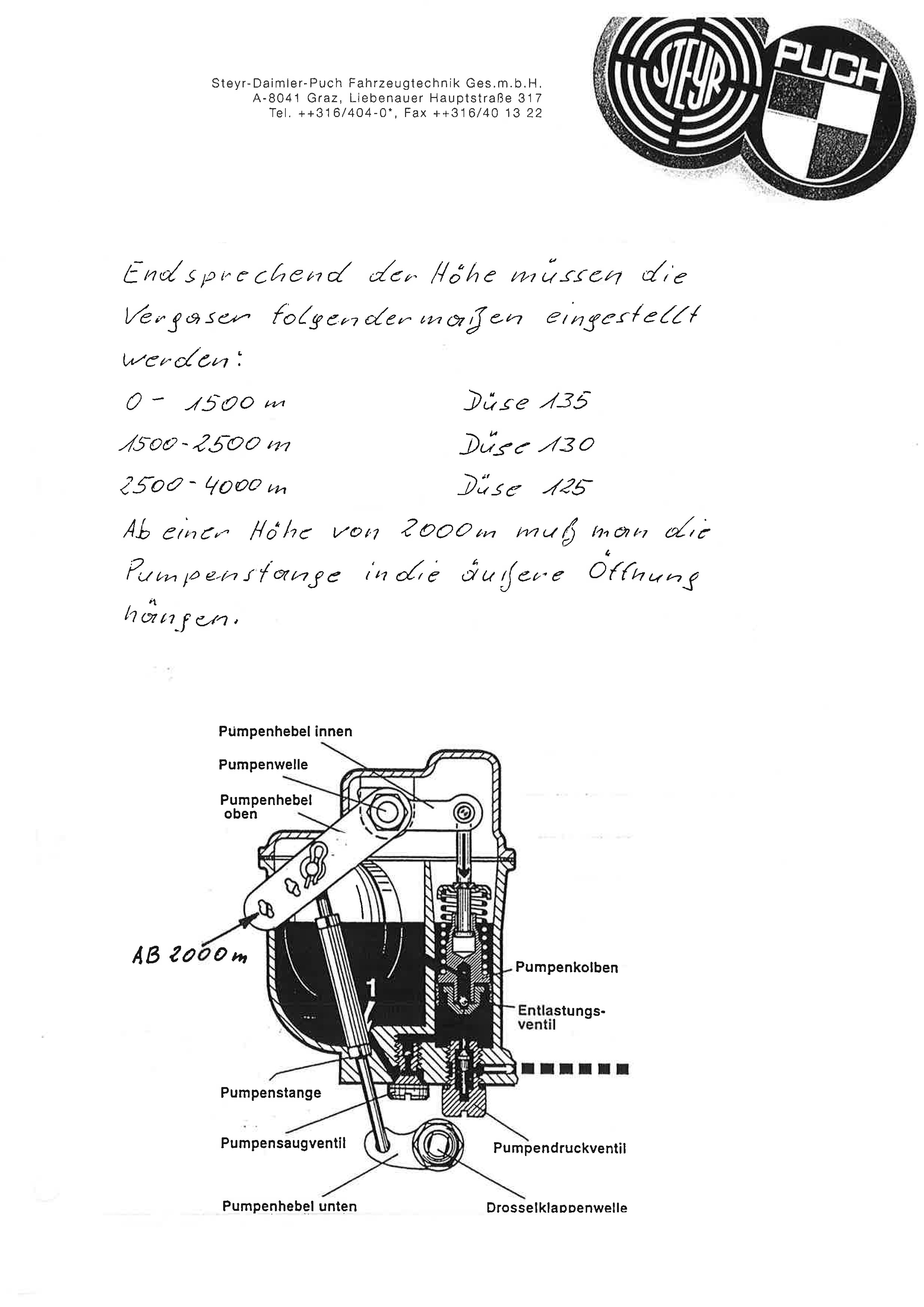

L'un de vous aurez-il un retour d'expérience concernant les comportements d'un moteur de Pinz 712 en Haute Altitude?
Entre 4000 et 5300 mètre?
(moteur essence 90ch d'origine).
Merci d'avance

Re: Pinz en haute altitude
J'ai eu ces infos chez Puch. Je ne l'ai jamais fait.
Bonne route
Thierry
Bonne route
Thierry
Bonjour nous avons fait la Bolivie en 2017 et plusieurs col á plus de 5000 pas de problème pour le pinz ....le manque d oxigene etait plus important pour nous que pour lui ....bonne route
