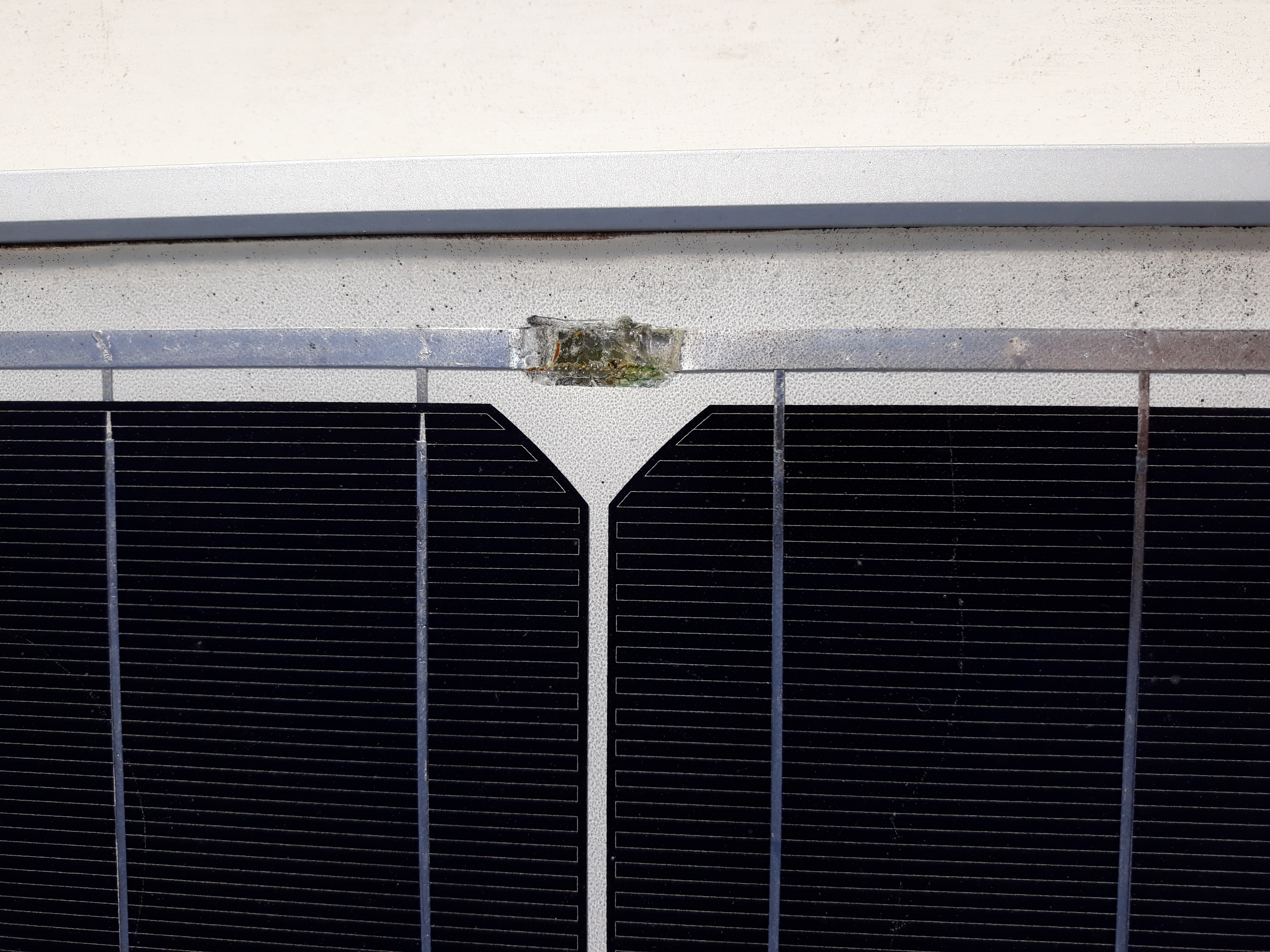

Hello a tous,
En bricolant sur le toit de mon camion j'ai vu ça sur mon panneau solaire... voir photo. Ce qui est bizarre c'est qu'il a l'air de fonctionner. Batterie ok et 15v mesuré en sortie de panneau et 13.5v en sortie de convertisseur...
Est-ce que mon panneau est défectueux ?

ben non c'est juste la jonction soudée entre les éléments de ton panneau, la protection de la soudure as du se détériorer avec les temps donc soit tu remet un protection plastique qui résiste aux UV soit tu y met du vernis pour éviter l’oxydation.

Merci pour la réponse, mais le défaut est vers le bas, ça s'enfonce dans le panneau. Le vernis en surface est mise.
Mais comment savoir si la connexion toujours bonne?

mazetcoug a écrit :Salut,
tu fais un pont avec une fil de cuivre par dessus et tu compares ta production avec et sans.

ok on ne voie pas bien le fait que ça s'enfonce, mais si tu as du 15V en sortie panneau ça fonctionne, si non tu n'aurais que 7.5V

nan, pas d'accord, si la liaison est foirée = pas de continuité de tension = 0 V sur le panneau ...

Suite,
sur un panneau, les éléments sont reliés en série pour avoir de la tension, si la liaison foire = que dalle sur un panneau (0V) ... mais on a souvent plusieurs panneaux en parrallèle et là, la tension la plus forte conduit, donc on ne voit pas le panneau HS si ce n'est en comparant les ampères qui rentrent sur un circuit de panneaux en // ...

Hello a tous,
Merci pour ces réponses.
Je n'ai qu'un panneau mais un grand 450w de mémoire.
Donc si j'ai mes 15v c'est que la liaison est bonne. Ok mais elle risque de lâcher quand je vais titrer des ampères non?
Mais c'est réparable ou faut changer le panneau. C'est tout dans la résine transparente du panneau ces connexion...
