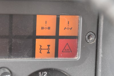

Je viens d'acheter mon premier Iveco Daily 4X4, il est de 1995 compte 66000 kms et est equipé d'une cellule ALCAR.
j'envisage pour l'hiver prochain une boucle de 4 mois vers Mali (l'extréme ouest), la Guinée, la Cote d'Ivoire, le Ghana, le Togo et le Bénin , retour par Burkina.
Petit soucis : lors que je suis en 4X4 au bout de quelques heures j'ai un voyant rouge qui s'allume à droite du voyant orange 4X4 ! POURQUOI ?

Il me semble que se voyant doit s'allumer lorsqu'on dépasse une certaine vitesse en mode 4X4

Confirmation d'alerte de vitesse !!! ne pas dépasser les 30 kms/h en mode 4x4

En fait, il est bien question de blocages aussi (d'où nos remarques).
Les deux voyants du haut désignent respectivement les blocages arrières et avant.
Quand tu passes en 4x4 sur le daily, il n'y a pas de différentiel central, c'est donc comme si tu enclenches le blocage centrale sur un 4x4 permanent.
C'est pour ça que le voyant de vitesse excessive s'allume dès 30km/h.
Sur le daily, le 4x4 (comme les blocages) doit être utilisé qu'à faible allure et sur terrains meubles et/ou glissants !!
