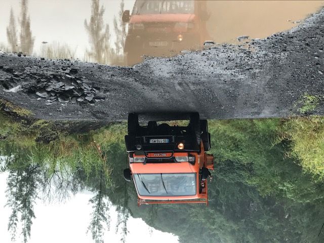

Je suis en préparation d'un tour du monde pour 2020, j'ai eu la chance de trouver bien plus tôt que prévu un 4x4 SCAM SMT 35 en assez bon état avec 109000kms, un véhicule que je vais préparer entièrement (cellule, motorisation, amortisseurs, réserves d'eau de gasoil, énergie...), je vais avoir du boulot !!
Vous pouvez me suivre sur mon blog http://batcare.over-blog.com/
Je fais appel à tous ceux qui ont des conseils ou des recommandations à me faire que ca soit pour la cellule et les nombreux équipements ou sur les coussins pneumatiques avec lesquels je souhaite équiper le camion, batteries et panneau solaire ...

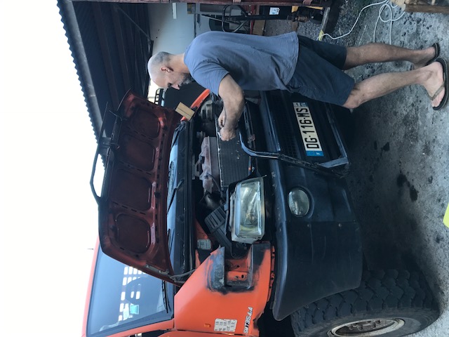

J'ai commencé par la motorisation avec une grosse révision par refaire toute la transmission, remplacement de toutes les durites ...
Je vous parle pas de moi car vous aurez toutes les infos sur mon blog.
Merci par avance !!
La bête le jour de l'achat
Premiers couts de tournevis dans le moteur

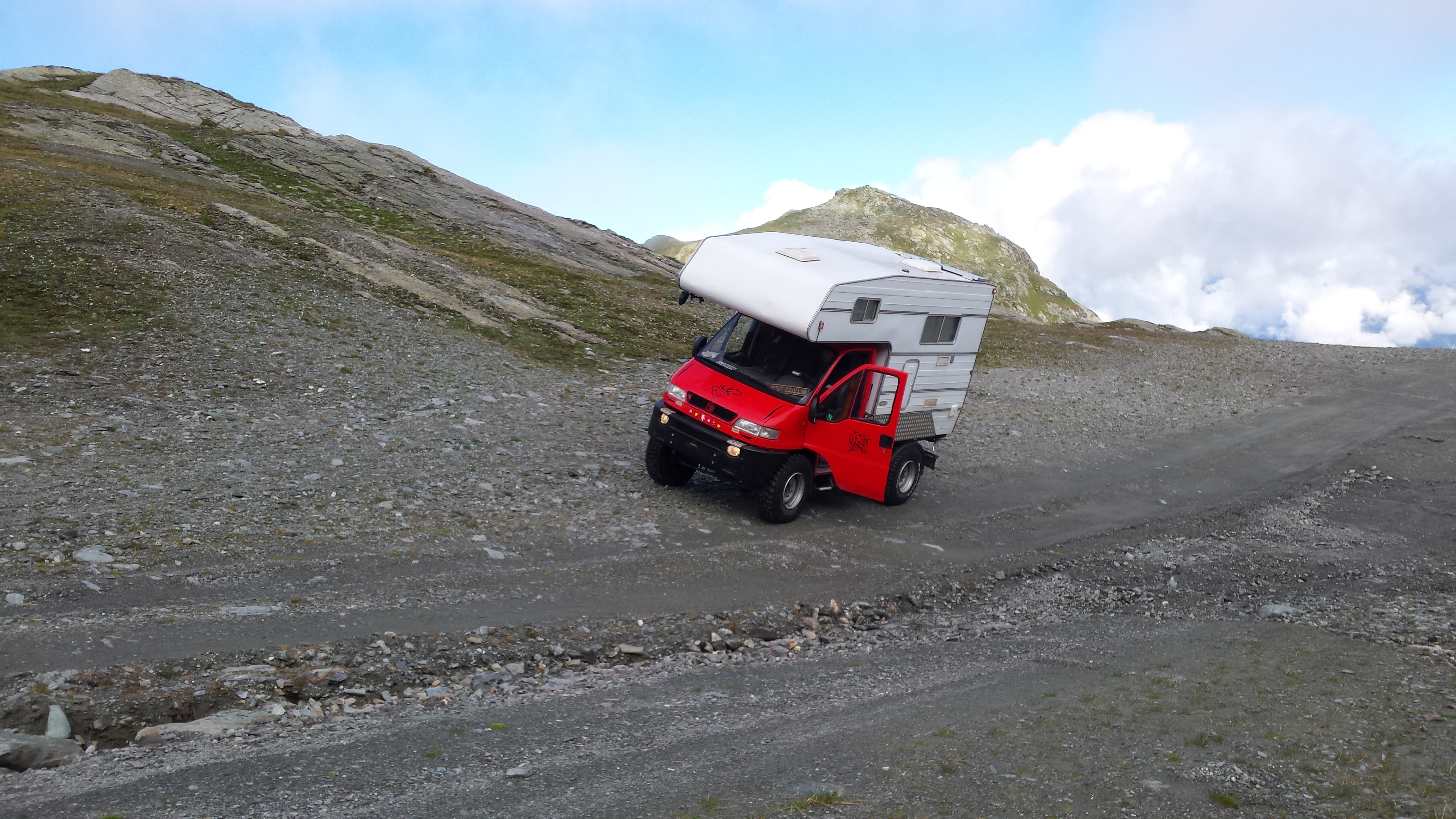

Il est beau :D j'aime bien le petit pare buffle , ça n'a pas l'air d'être celui d'origine que Scam propose mais ça lui donne une bonne bouille .
Sympa le blog, on a deux points communs, le Scam SMT 35 et notre prénom , je m'appelle aussi Dany (avec un n :lol: )
Je te souhaite le meilleur pour la suite :thumbup:
(Petite photo de mon bébé )
