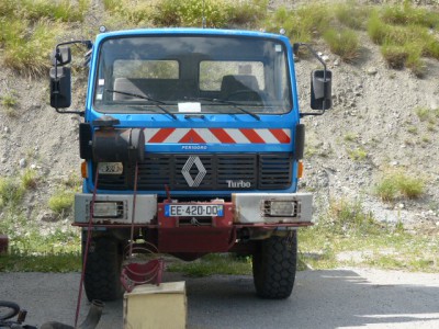

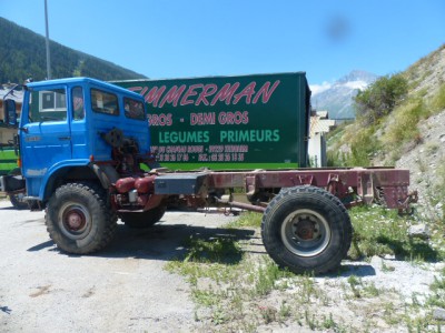

j'ai enfin pus entamer les travaux
La phase de démontage est terminé et a été rapide, caisse, faux-châssis, echappement et filtre à air haut dégagé
maintenant on va entamer la phase de remontage (qui va être longue je sent)
je peus rallonger mon châssis de 50cm, mon porte à faux fait 1.35 et sur le BR on peut aller jusque 1.82, bien sur, renault truck n'a pas fait dans le standart les poutrelle UPN font 235x70x7 et dans le commerce on trouve 220x70 ou 240x90 je vais donc commencer faire les casses autour (et surtout loing) de chez moi pour trouver sa...
je cherche un nouvel emplacement pour le filtre à air, y'a t-il une contre indication à le mettre devant?

Re: recherche [TROUVE]
c'est bon j'ai trouvé merci
je suis allé récupérer un gros reservoir gasoil sur un m210 et par chance le châssis a les mêmes dimensions du coup hop j'en ai découpé un morçeau
par contre j'y ai laissé la disqueuse, heureusement elle m'a laché sur les derniers millimetres
pour le filtre à air j'aimerais bien avoir vos avis avant de le fixer, j'ai essayé de le caler sous la cabine devant la roue passager mais sa passe pas et je vais faire une capucine donc au dessus de la cabine pas possible...
tu aurais pu prendre le circuit d'air due M210 et faire le même montage que le mien !
Xavier
Xavier
entre le reservoir gasoil et le passage de roue? pas possible y'a le reservoir d'huile
j'aimerais devant comme sur tous les midliner mais j'arrive pas à le caler fait c****
comme sur la photo
comme sur la photo
SAlut,
justement non, je l'ai déplacé devant... download/file.php?id=61772&mode=view
comme la photo que tu as posté.
il est comme les version 4x2 ==> download/file.php?id=61839&mode=view
il ne me reste plus qu'a faire monter la prise d'air façon snorkel.
ok merci bcp
y'a pas de raison que sa passe pas du coup faut juste que je trouve le bon support
le support est assez facile à réaliser. j'ai utilisé l'ancien support et fait 3 soudures..
je peux essayer de faire des tofs en plus, mais il y a déjà pas mal de détails sur mon post ==> download/file.php?id=61786&mode=view
et viewtopic.php?f=53&t=12364&start=80#p161298
l'idéal est de pourvoir prende tout l'ensemble du turbo jusqu'au filtre...
