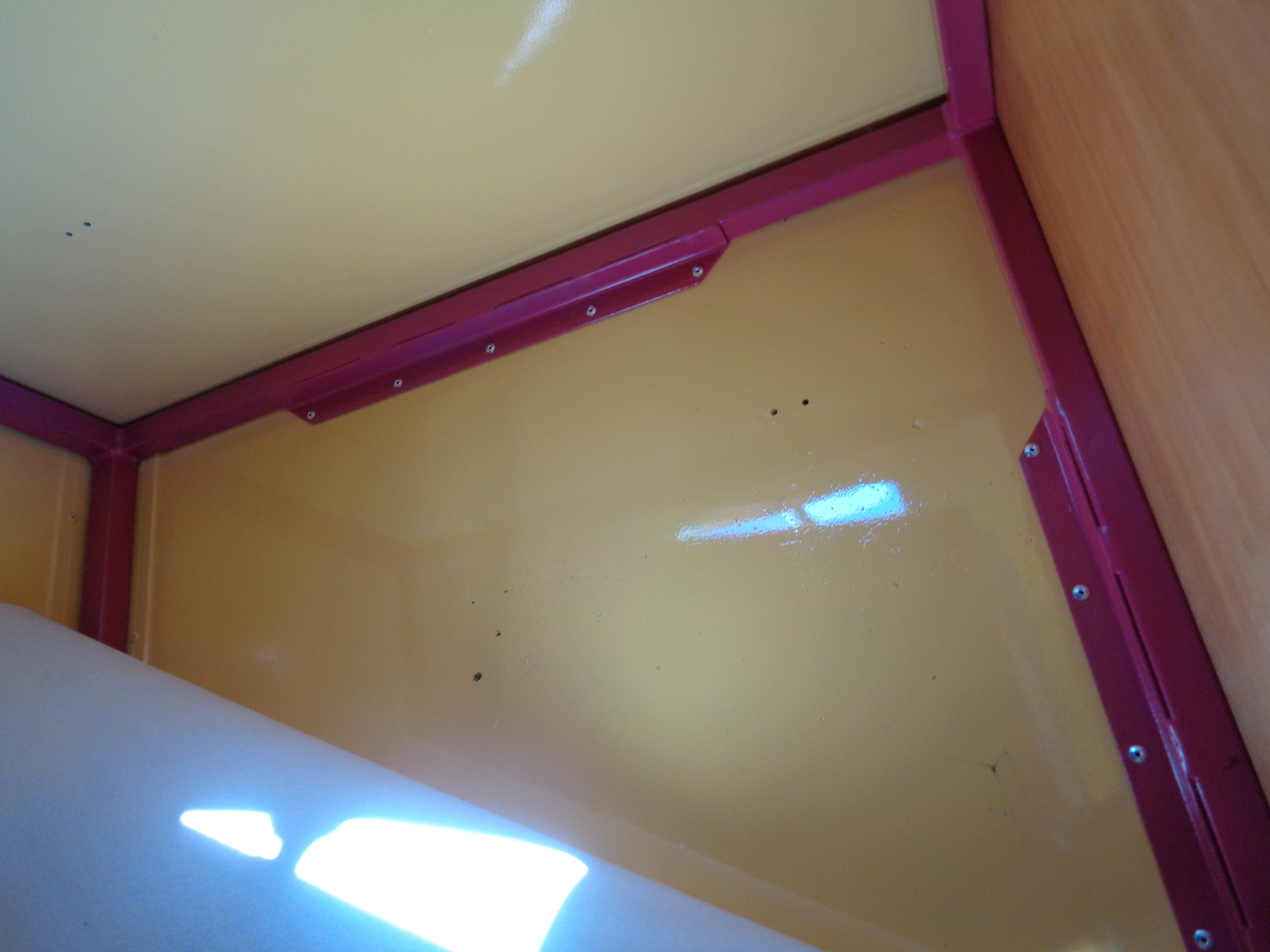

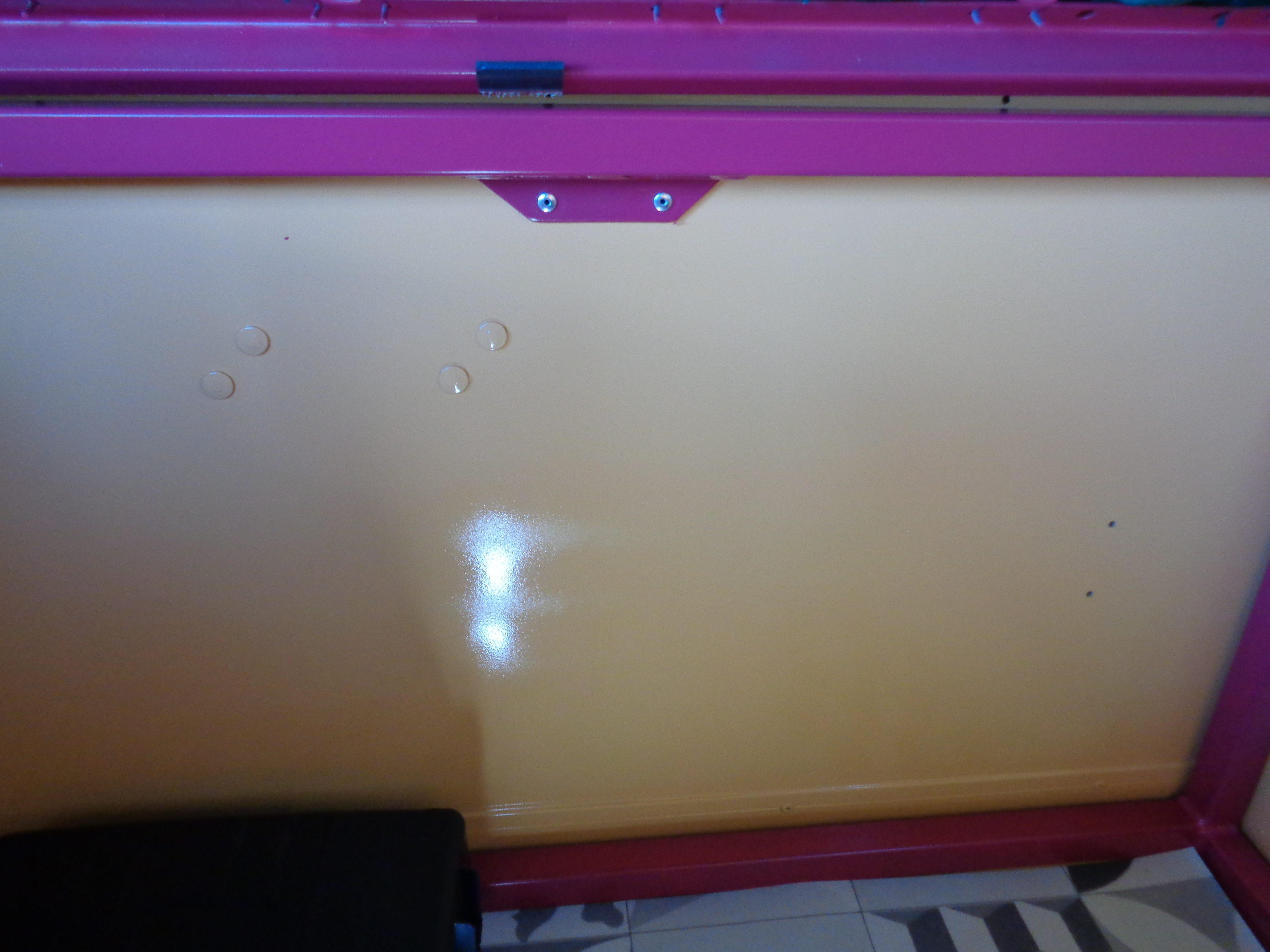

Alors, mes meubles sont fait en tube carré de 30x30x2, je sais j'ai un peu abusé :mrgreen:
En même temps, le meuble cuisine supporte le reservoir de 100l d'eau, les 90 kg de batteries cellule, etc, donc faut que ca soit solide vu l'utilisation du camion ( offroad, piste cassante, ... ). Ce qui fait que je rivette tout les meubles au sol et aux parois verticales en même temps.

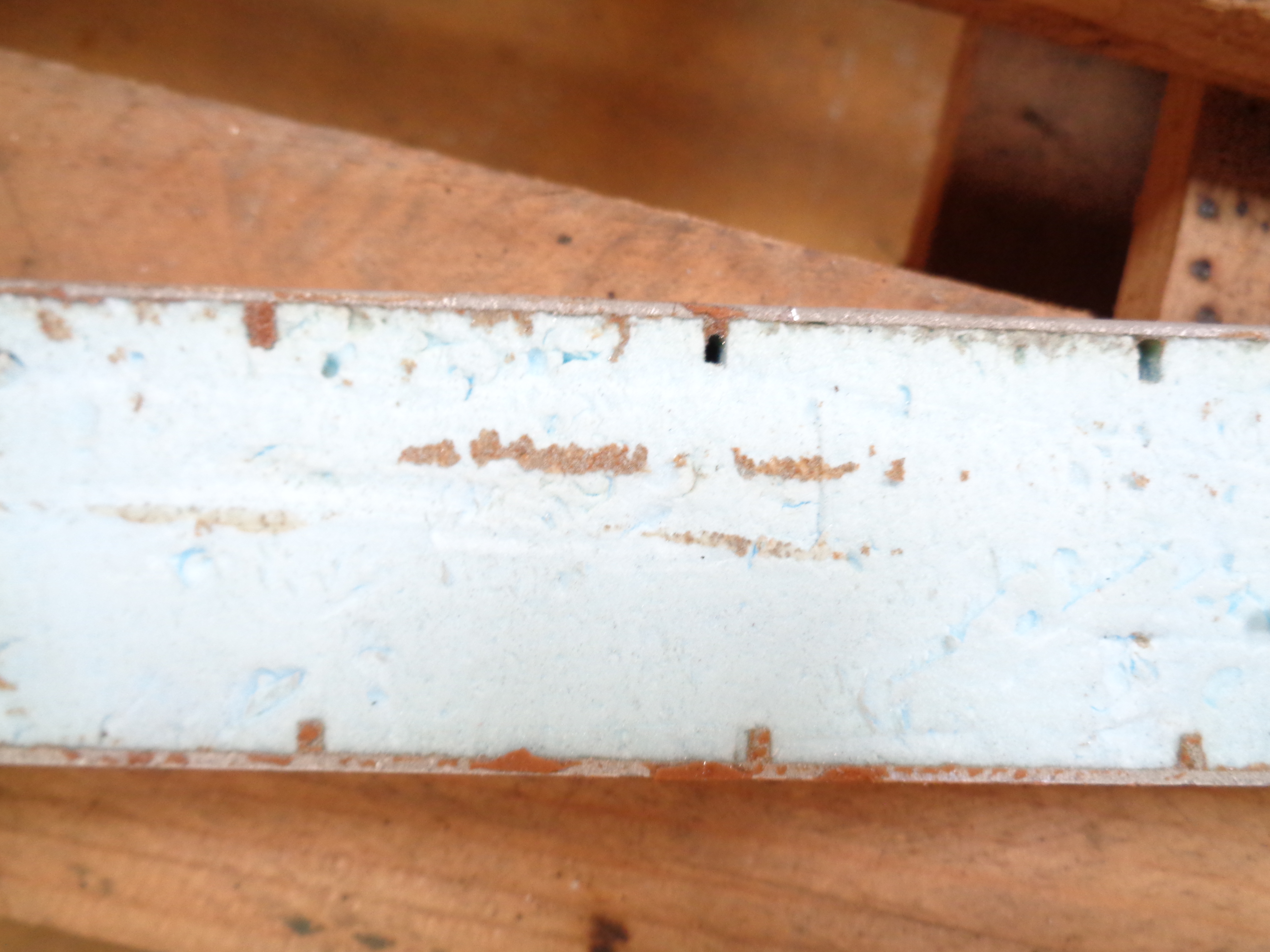

Tiens sinon, voila une photo des parois de ton futur shelter :
Tu vois la feuille d'alu, le styrodur en 40mm et l'autre feuille d'alu. Les encoches carrés, c'est les cordons de colle tous les 40mm.

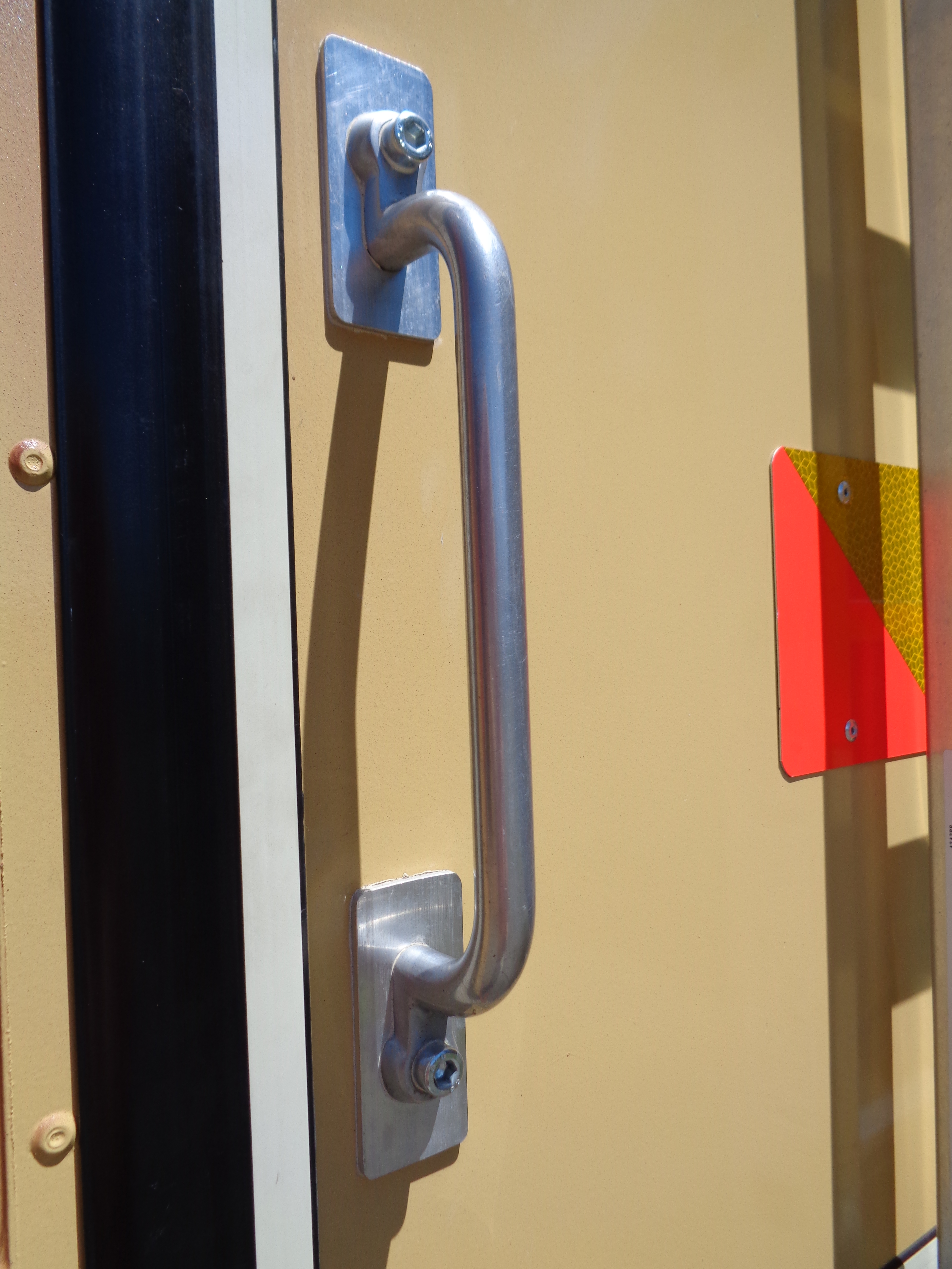

Jean marc, j'ai utilisé ta méthode pour fixer une poignée sur la porte arrière :
J'ai quand même mis un tube entretoise de 39mm entre les deux parois en alu, sinon, tout le binz se déformait.
