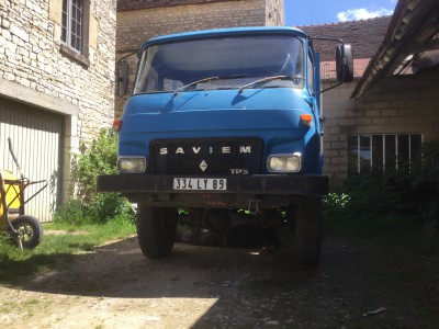

le rouge va vous rappeler des souvenirs, quoi que en simca celui la !
et c'est pour en faire quoi ces deux tepettes??!!?
PS: il a de sacrés gros pneux le bleu, non??

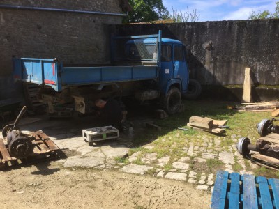

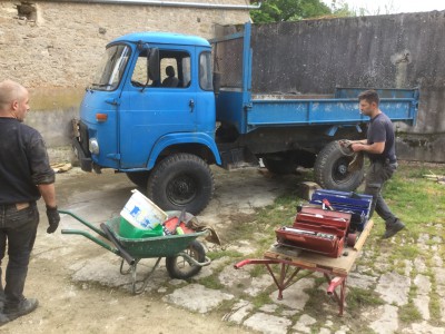

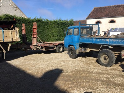

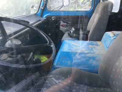

Bon pour répondre à j-loo , la monte de pneus 10,5x20 , oui la roue arrière gauche paraît imposante , c'est la roue de secour qui a un profil différent ,ca m'a fait la même ! :wink:
Ce que je vais en faire ? Ben faut relire le poste de lapetite "lapetite attend un tptou " tout est dedans ! :wink:

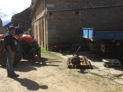

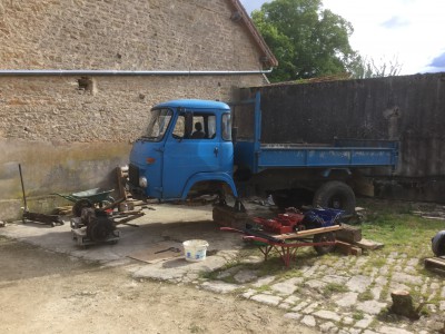

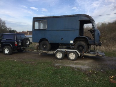

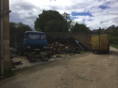

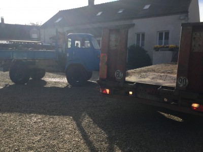

Bon sinon j'aurais sûrement pas mal de petite questions à la con , sinon c'est un vl d'origine non déclassé, mazout ,benne hydrolique double vérins ,arrêté depuis 2014 ,le gars s'en servait pour son bois et construire sa maison , il n'en avait plus l'utilité et vu tout les véhicules qu'il y avait ds sa cour ,il peut se relever la nuit pour conduire tout ça !!! :lol:

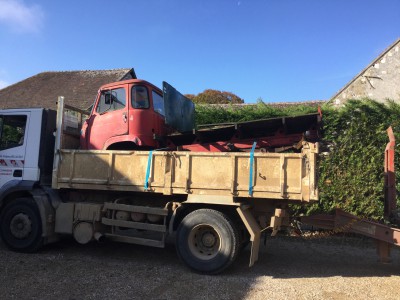

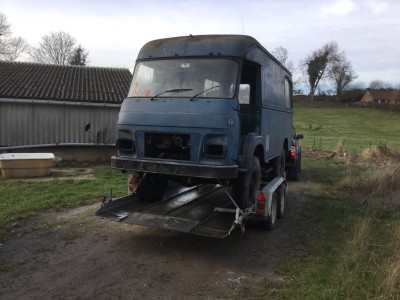

L'autre le rouge est un pl ,avec papiers ,qui n'a pas roulé depuis dix ans en essence ancien de l'armée convertit en plateau porte boisson ds le 93 pour un négociant en boissons , il était sur le coin coin Ilya environ 6 mois , du coup châssis sain , cabine mouais ( saviem quoi)et plus de roue ,vendu cet hiver , ah ! Le con ! Du coup chargement avec un mini fenwick équipé d'ailleurs du moteur essence de chez saviem.
Sinon 3 ponts avant en rab et deux arrière plus un radiateur .

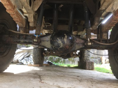

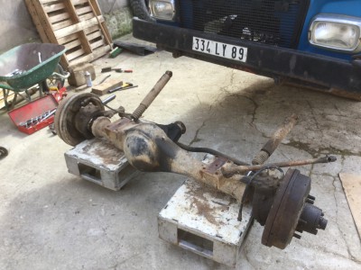

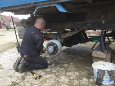

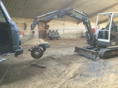

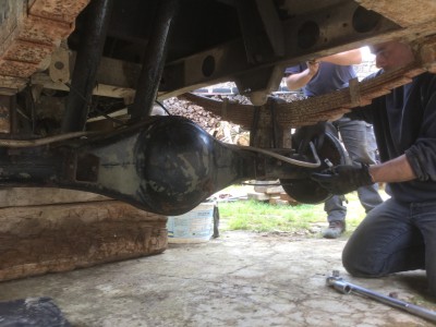

Changement des ponts en une journée à trois peinards ,commencent à 10hoo,fini 18hoo , apéro midi compris :mrgreen:
Auparavant j'avais déjà démonté les deux ponts sur mon gendarme et remonté deux ponts que j'avais d'avance pour pouvoir le bouger ,il avait les freins neufs et ponts révisés avec durites et câbles de freins à main neufs ,donc pourquoi s'emmerder c'était la solution la plus rapide
Puis purge des freins une petite heure , et essais concluants, dire que j'ai entendu que c'était la merde à faire , faux !! yoda
Pourquoi, car je n'ai plus ces hydrovacs à la con , juste un MC tandem sans assistance :mrgreen: le top !!! :thumbup: et plus ca pile et bloque des roues , :twisted:
Donc à tout ceux qui ont cassé du sucre sur les tepettes cet hiver et bien des fois il vaut mieux fermer sa g....e , ca tiens chaud aux dents :mrgreen: :lol: :lol: :lol: :lol:

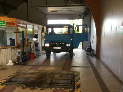

Pour les photos il y en a plus haut ds le poste , c'est le pc gendarmerie le bleu .
Plus de photos à venir , Mais la je couche les enfants et je fais ça ensuite .

Ha ok, c'est une carcasse !! Ça risque de poser problème pour l homologation sur le pc75 Thks
