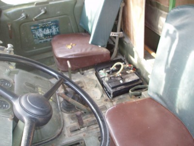

- Le circuit électrique est en 24v, totalement civil, particularité les batteries sont sous les sièges dans des coffres.
- Au niveau cabine on reconnaît le SUMB mais avec plusieurs différences, la plupart des VIRD est équipé d’un Hard-top en tôle (qui peut se poser sans aucune modification sur un SUMB), le pare-brise a perdu la possibilité de relever les baies mais pas de se rabattre en entier, les rétroviseurs sont fixés à la cabine, l’emplacement des phares sur la calandre est différent, le capot intérieur est plus important et entre les sièges on trouve une boite à outils, enfin la fixation arrière de la cabine est modifiée.

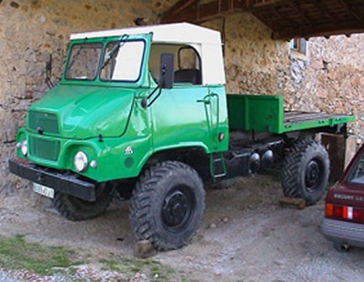

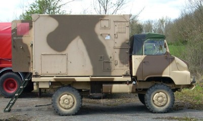

le VIRD de &quot;Dunes Explorer&quot; superbe!!
le VIRD de "Dunes Explorer" superbe!!

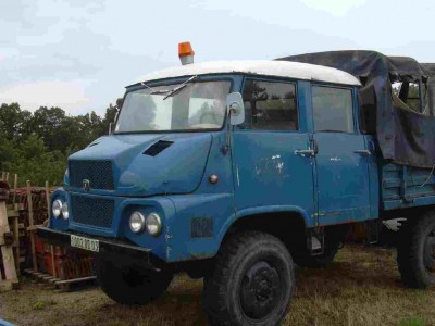

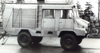

un herrington, marmon double cab

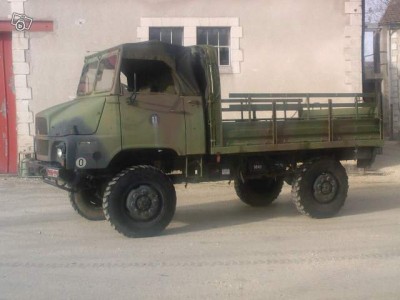

toujours sur bon coin... un camion sympa!! un unimog a la française? pont portique a priori.....
http://www.leboncoin.fr/vi/39250520.htm?ca=4_s
Prix: 3 500 € Code postal: 80440
marmon essence année 1958 bonne état cg de collection
Messages : 2502
Re: simca marmon
Message par bpoursin »
Il est un poil cher, on en trouve à 1500€ :?

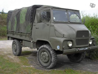

Message par Land-Scape »
un modèle turbo diesel....
http://www.leboncoin.fr/vi/42331273.htm?ca=4_s
Prix: 2 800 € Code postal: 24000
camion 4x4 marmon turbo diesel moteur renault monte d'origine pour l'armee 11000 kms en très bon etat vehicule livre avec bache
Dont l'hstorique et les perfs. semblent être aussi ici.... Pas si mal d'ailleurs!
http://r2087.free.fr/new/pages.php3?num=138

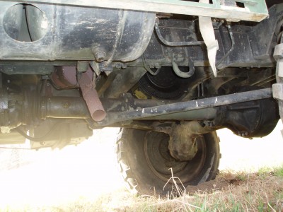

Messages : 5920
Re: MARMON

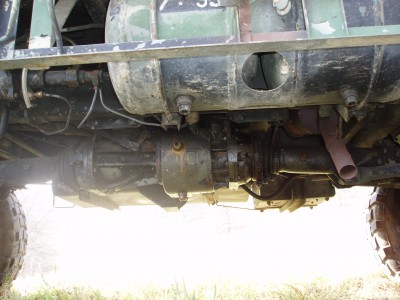

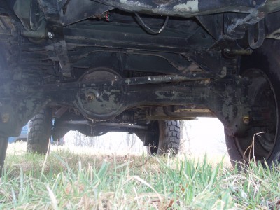

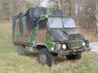

J'en ai croisé un il y a quelques jours près du lac d'Aix-les-bains, j'aime vraiment ce système de transmission qui passe dans un gros tube, comme les Unimogs, ça fait protège bien et ça fait un dessous de véhicule bien plat.
vue depuis l'arrière
pont avant...
pont avant...
...transfert...
...transfert...
...pont arrière.
...pont arrière.
10.5r20
10.5r20

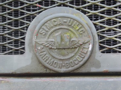

sympa le logo
sympa le logo
