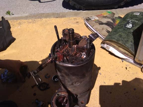

Dommage, on est déjà remontés en Espagne là pour le coup...
On a éclaté le démarreur juste après la douane, au moment même d'embarquer sur le bateau... Démarrage à la poussette avec 15 balèzes au cul pour rentrer et sortir du roro... À croire que notre trotteur ne voulait pas sortir du bled ^^

Comment ça éclaté le démarreur ? Il est cassé ou juste, il patine avec le contact ? :roll:
On vient d'en refaire un ici, à Marrakech, il patinait un peu, mais éclaté, curieux de savoir ce que c'est.... :roll:

Non, éclaté, c'est éclaté, vois par toi même...
Et on s'est fait pousser par des espagnols en retour de Rallye pour redémarrer avant de monter sur le bateau. On s'est bien gardés de dire à l'équipage qu'on était en panne de peur qu'ils ne nous laissent pas rentrer sur le bateau. Et une fois dedans, on était plutôt confiants sur le fait qu'ils trouveraient un moyen de nous en faire descendre ^^...

Ah oui quand même.... :(
L'essentiel est que vous ayez pu rentrer. ;)
