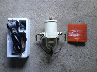

La préparation du camion "bat son plein", le grand départ est prévu pour fin Août début Septembre.
En ce moment je prépare le camion pour affronter le froid, et voici pour info l'équipement:
- réchauffeur gasoil qui utilise les calories du circuit de refroidissement du moteur: http://www.sas-debeaux.fr/photo/notices ... eaux_s.pdf
- réchauffeur gasoil (résistance électrique intégré) dans le préfiltre Racor 500FG.
- réchauffeur pompe gasoil du chauffage Eberspacher (feuille chauffante avec thermistance intégré, 12v 160w, qui seront enroulé autour de la pompe): http://www.aliexpress.com/snapshot/6425 ... 6576069775
- installation d'un chauffage gasoil Eberspacher Hydronic acheté neuf sur ebay en Allemagne 770€ au lieu de 1800€ en France !

As-tu testé la résistance chauffante ?? http://www.aliexpress.com/item/Free-Shi ... 78592.html
Selon leurs infos, la gamme de T° est entre 100°C (mini) et 200°C (maxi)... pas un peu trop fort ?
J'avais pensé coller un truc comme çà sous mon réservoir de GO histoire de fluidifier un éventuel dépôt de paraffine, mais à cette T° ça va pas
le faire...
le faire...

Hello,
Effectivement c'est carrément trop fort ! Mais avec un thermostat réglé entre à 40° http://www.ebay.fr/itm/Interrupteur-a-T ... 1012807800 c'est tout bon ...
