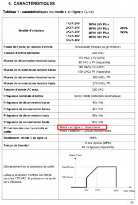

en pleine recherche pour notre installation électrique sur notre Renault 110/170 nous avons bien sûr entendu parlé ici du EasySolar mais le prix nous a un peu calmé. Mais en faisant nos recherches on tombe sur ce produit : Hybride WKS, c'est un régulateur MPPT, un convertisseur et chargeur de batterie, un équivalent du Victron EasySolar mais à moitié prix?
Nous sommes surtout intéressé par le modèle 3KVA en 24V, il fournit une puissance de sortie de 2400W en pure sinus mais voilà qu'on se pose pas mal de questions et nous n'avons pas trouvé les réponses dans la doc, alors qu'on l'a trouvé ces réponses dans celle du EasySolar. Si quelqu'un a déjà utilisé ou connaît ce produit, on veut bien un retour sur les performances.

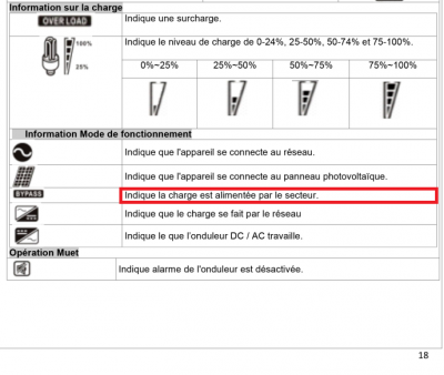

On aimerait aussi savoir si on branche dessus du 220V (du réseau ou un GE) est-ce que le produit sort du 220V qui provient directement de la source d'énergie (il y a un bypass sur le EasySOlar qui permet ça) ou ça passe par le convertisseur et tout ça? Et si la sortie du produit provient de notre source d'énergie en 220V alors y-t-il une limite de puissance? Je m'explique : le convertisseur lui peut sortir que 2400W mais si je branche un GE par exemple qui donne 3KW est-ce que ma sortie peut avoir du 3KW ou bien je suis bridé à 2400W?
J'ai trouvé le manuel d'utilisation si jamais : http://www.newenergyeco.com/site/plaque ... kVA_FR.pdf

nan, pas de bridagecalindi a écrit :Bonjour tout le monde,
Merci d'avance!

Merci pour ton analyse Seb, ça me rassure si pas de bridage alors c'est que l'entrée du 220V et bien relié à une sortie de l'appareil, en même temps, c'était un peu con si ça repasser par le convertisseur mais on ne sait jamais. J'avais bien vu le mode bypass mais comme il n'y a pas le schéma électrique ça me rassurait pas vraiment, je préfère voir le schéma. Enfin je pense qu'on va prendre ça pour gérer les panneaux solaires et les batteries, on verra la qualité sur le long terme par rapport au EasySolar. Merci encore
