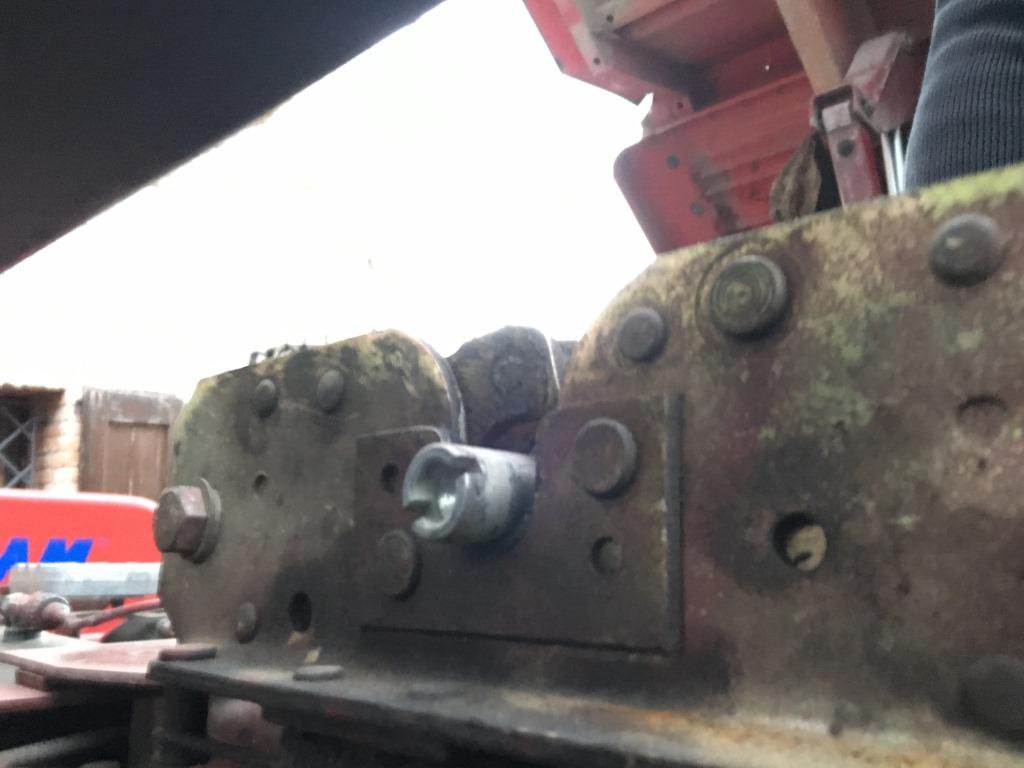

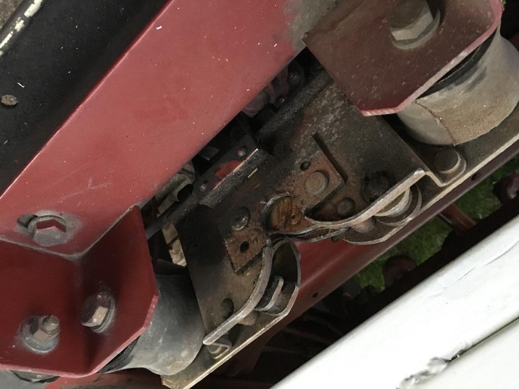

petit reportage photo....
Bon, après contrôle, si le vérin de verrouillage fait son travail, il n'y a pas beaucoup de raison pour que cela bloque.
Mis à part un problème du système lui même qui s'est déformé. tout est sur silentbloc il n'y aurait pas trop de raison, la laison semble assez elastique.
Sinon un risque que le vérin bouge bien mais ne déverrouille pas !
Je n'ai pas réussi à voir comment cela fonctionne vraiment car l'accès est vraiment limité.

comme xavier: si le déverrouillage s’effectue ça devrait monter... après s'est peut être aussi la pompe,le principe du robinet de pompe est assez con et capricieux,s'est peu être lui déconne ...
le système de verrouillage doit être abondamment graisser ça évite des embrouilles ...

Du coup j'ai profité d'être posé tranquillement pour quelques jours le long de l'Ebre pour continuer mon enquête :
Du coup je pompe manette vers le haut
Le petit piston se déplace (chez moi il est pas solidaire de la partie mobile).
Ça fait quelques jours que j'ai blindé cette partie de degripant.
Je vais faire le niveau de ma pompe, il semblerait qu'il soit un peu bas. Mais hélas je suis à court de dexron, vous pensez que je peux mettre un peu d'huile alimentairee pour compléter ? X)
