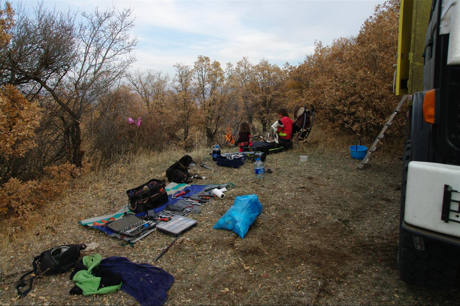

On est au sud de la turquie et je viens me renseigner sur le forum, puis là on va aller voir des mécanos locaux
Le camion a parfois plus de puissance, en nimporte quelle vitesse que ce soit je n'arrive pas à le lancer comme d'habitude, et donc ça peine dès qu'il y a une cote, il faut parfois la finir en seconde. Parfois il ne veut plus monter au dessus de 2000t puis au bout d'un moment il ne veut plus monter au dessus de 1600 tours. On s'arrête, et parfois ça remarche nickel ou parfois pas. Jusque là on pensait que ça venait du câble d'accélérateur qu'on a bien réglé mais ça se met de nouveau à merder. Une idée de ce que ça peut être?
