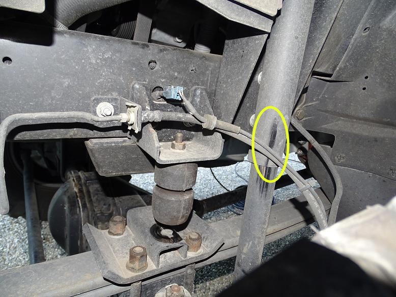

Attention, j'ai l'impression que le tuyau de frein frotte sur l'amortisseur.
Re: Nissan Cabstar 35.13 - 4x4
de ce que je vois, donc pas grand chose
la barre de direction est la même, la butée avant existe aussi par contre le caoutchouc proprement dit me semble bien long, c'est peut être une version arrière monté devant, mais en tout cas au vu des marques, ça tape, et donc ça ne doit pas être agréable ! bizarre.
du plus oui on dirait que ça frotte sur l'amortisseur, même si c'est en plastique ça craint sur la durite de frein

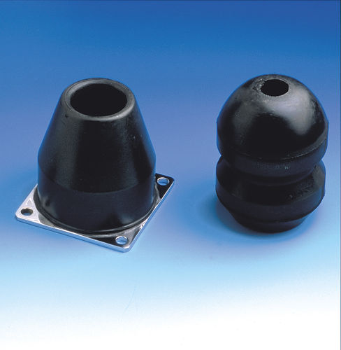

il me semble que c'est une butée creuse dite progressive...
donc ca touche mais ca ne cogne pas car c'est finalement assez mou sur les premiers kilo et ca se durcie progressivement.
genre celle de droite (paulstra)

J'ai fait un agrandissement, on voit mieux :sebidon a écrit :de ce que je vois, donc pas grand chosela barre de direction est la même, la butée avant existe aussi par contre le caoutchouc proprement dit me semble bien long, c'est peut être une version arrière monté devant, mais en tout cas au vu des marques, ça tape, et donc ça ne doit pas être agréable ! bizarre.
Pour les caoutchouc, oui on dirait que ce sont les mêmes qu'à l'arrière,
Pour la durite effectivement ce n'est pas top. On voit aussi qu'elle pourrait frotter contre le support en acier de la butée. Je lui en toucherai un mot.
oui c'est les mêmes, envois moi par mail la photo de la tienne, elle a cette forme pour ne pas gêner le carter de différentiel
Pas trop grave pour la durite , ce n'est pas elle qui frotte sur le corps de l'amortisseur .
La durite appuie sur le cache en plastique qui lui frotte sur le corps
La durite n'est pas très mobile par rapport au cache , tous deux sont solidaires du châssis
A réorienter quand même

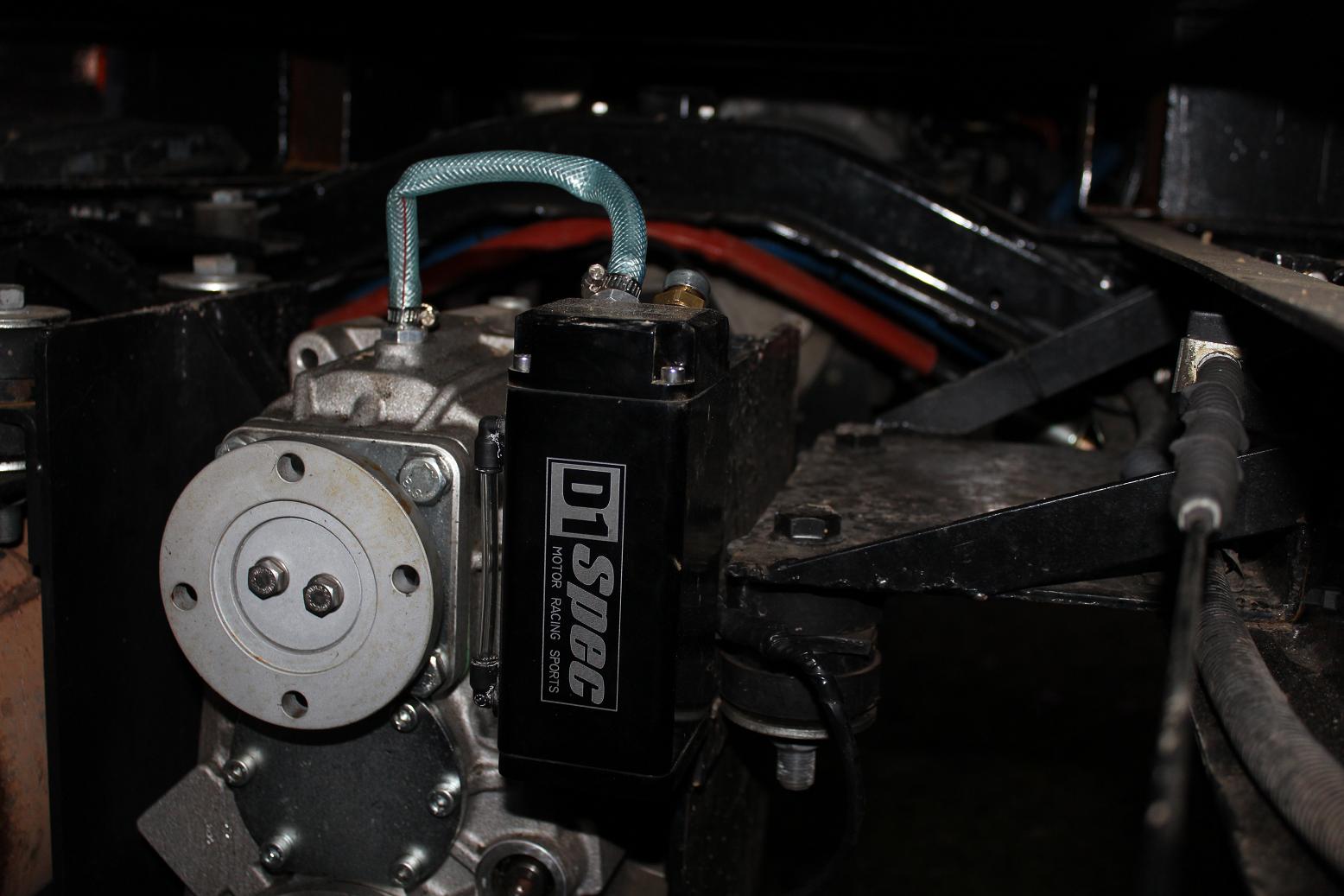

J'ai installé un "oil catcher" à la sortie de la boite de transfert. En effet, celle ci était équipée d'une petite soupape de décharge, mais j'avais en permanence de l'huile qui coulait par cette soupape (bien que le niveau d'huile soit bon). Du coup ça coulait sur l'arbre de transmission, et ça arrosait au large (pot, pont, châssis, et même derrière la cabine).
J'ai donc trouvé ce petit accessoire, je l'ai un peu modifié.
J'ai installé la petite soupape à gauche sur le couvercle du pot.
Sur l'orifice d'entrée, j'ai ajouté un tube de cuivre qui plonge dans le pot. Le pot est vide, certain ajoutent un tube plongeant et une éponge en acier pour piéger les gouttes d'huile (ça fait office de dévésiculeur), mais je n'en ai pas mis pour l'instant, j'attend de voir ce que ça donne comme ça. Aujourd'hui ballade de 50km pas d'huile qui coule. Demain je fais 300 bornes, je verrais bien ce que ça donne.
La durite fournie était malheureusement pliée, du coup elle est un peu pincée, mais pas complètement. Je remplacerai ça par un petit tubbing qui va bien.
Et pour finir, mise en place d'une petite pompe de transfert pour vider mon réservoir GO n°2 dans le n°1 quand celui-ci est vide. Pas encore branché, je m'occupe de ça la semaine prochaine!
