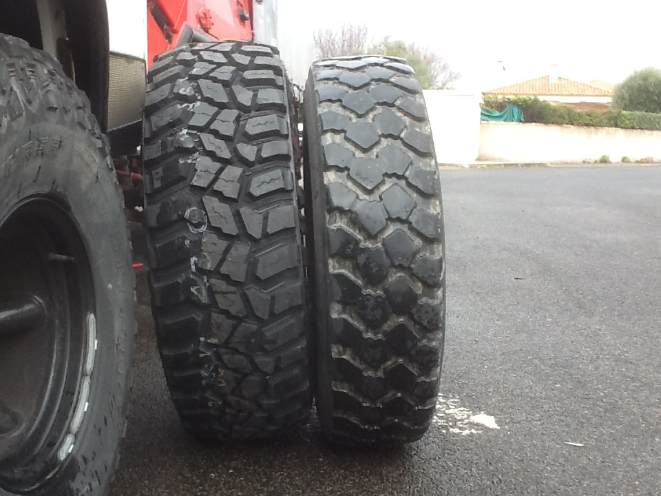

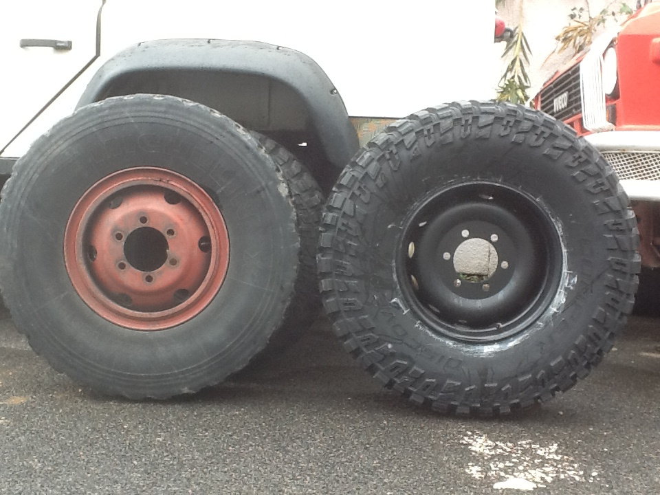

Salut à tous,
J'ai enfin remplacé les roues d'origine de mon Iveco 40-10 wm par une monte plus moderne des Cooper stt pro en 37/12.5r17. Voici quelques photos pour se rendre compte.

Elles ont l'ait SUPER !
Les pneus sont bien plus haut/grand que ceux d'origine.
Ta démultiplication finale va changer de, je pense, +10%
Bien sur la route, pas bien en TT.
Question: est-ce que les roues ne frottent pas dans les passages de roues AV.
On est curieux de voir tes commentaires.

Premiers essais d'abord sur route: on sent un peu la différence de dimension ... entre le diamètre supérieur de 20mm et la largeur supérieure de 90 mm !!! Le moteur est légèrement moins "vif" ...par contre, ça ne touche nulle part, le déport des jantes est vraiment sur l'extérieur contrairement aux jantes d'origine.., c'est un peu plus confort, et pas de grosse différence de bruit de roulement... adhérence correcte dans les ronds points mouillés même si ça reste des pneus tt.... En tt, l'adhérence des pneus est meilleure dans le gras et en dévers... Je n'ai pas vraiment non plus tenté des trucs impossibles j'étais tout seul...par contre j'ai vite vu pourquoi il y avait les blocages de ponts... C'est vraiment une autre conduite que le Defender .. Là il faut vraiment lire le terrain ...
En résumé content des pneus que j'ai aussi sur le def d'ailleurs .. Reste à trouver des chevaux pour compenser un peu ..

les photos a l'endroit
et effectivement il tire long et est a la peine mais les jantes ont été élargies a 8 pouces et sont bien entendu des 17.5 viewtopic.php?p=166681#p166681
et modifiées par nh3 sans trop de surprises ^^ viewtopic.php?p=141361#p141361
