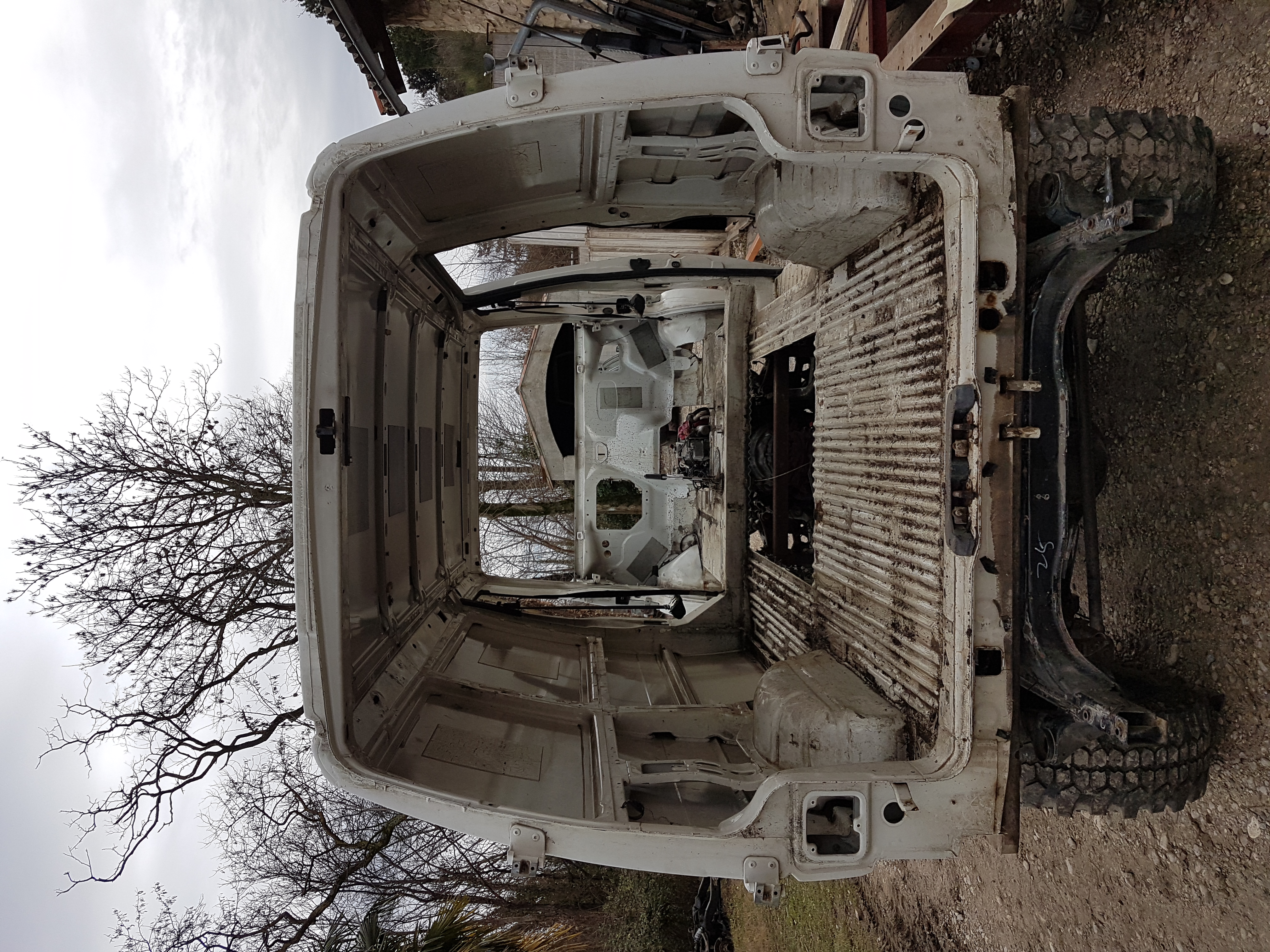

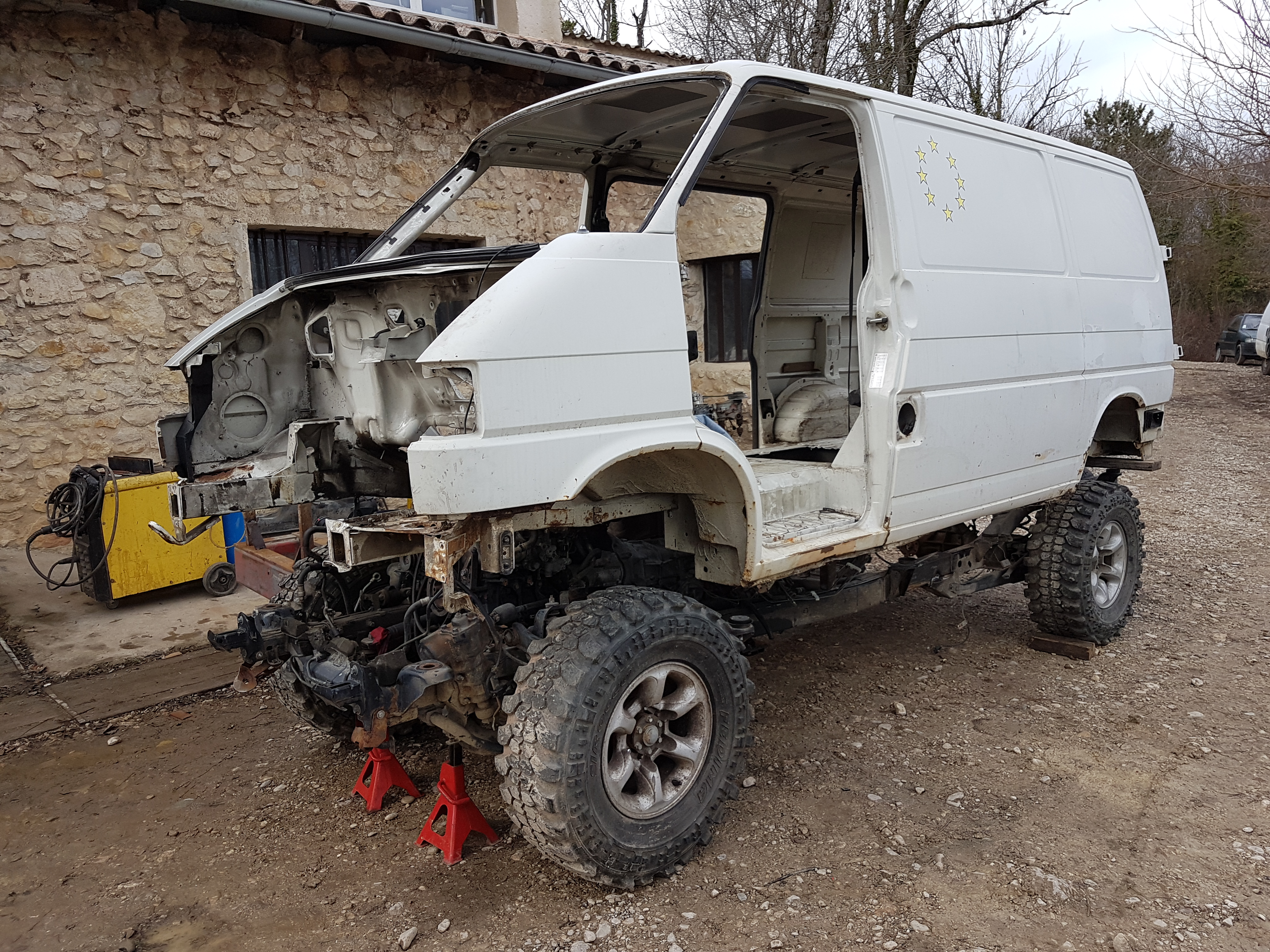

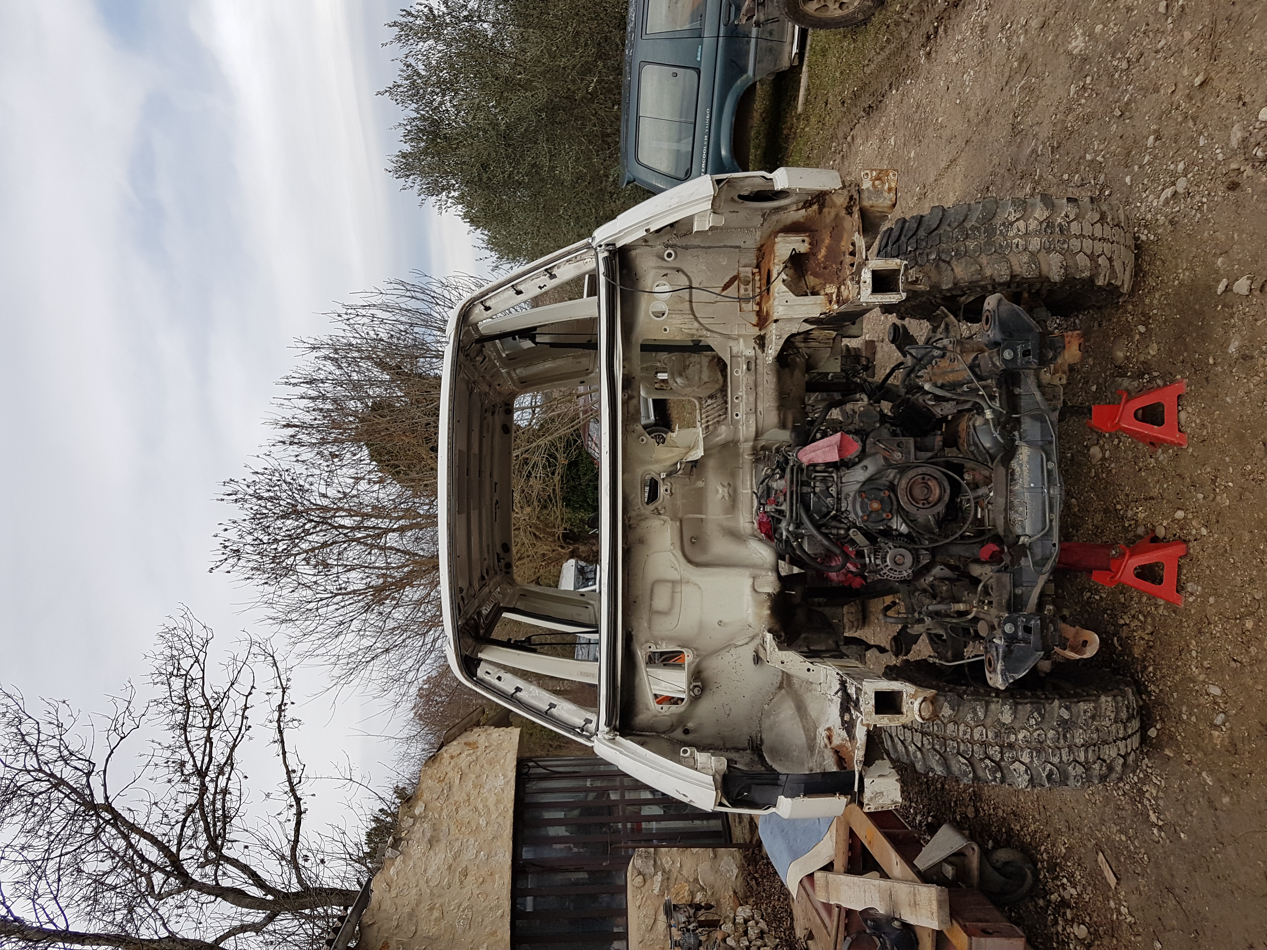

Châssis de pajero sport 1994 rallongée de 195 mm, mécanique et pont avec blocage de pajero 2l8 1996, transmission arrière rallongée. Suppression des barres de torsion remplacée par des amortisseurs double effets, ressorts arrières plus costauds. Caisse de t4 modifiée pour recevoir le moteur, plancher ouvert pour presque tenir debout, je fais 1m90, porte latérale en papillon avec extension au vent. Double caissons qui sorts à l'arrière pour le couchage. Caissons externe douche très WC. Aménagement intérieur minima mais efficace. Plaque sous châssis hydrolique pour desensablage ou interventions mécanique, lève tout le véhicule de 50 cm, treuille avant avec renvois, compresseur et pompes hydrolique 12 v. Caisse complète pivotante sur axe arrière pour accès mécanique elle se leve d'un mètre 50 et tant d'autres petites conneres...
