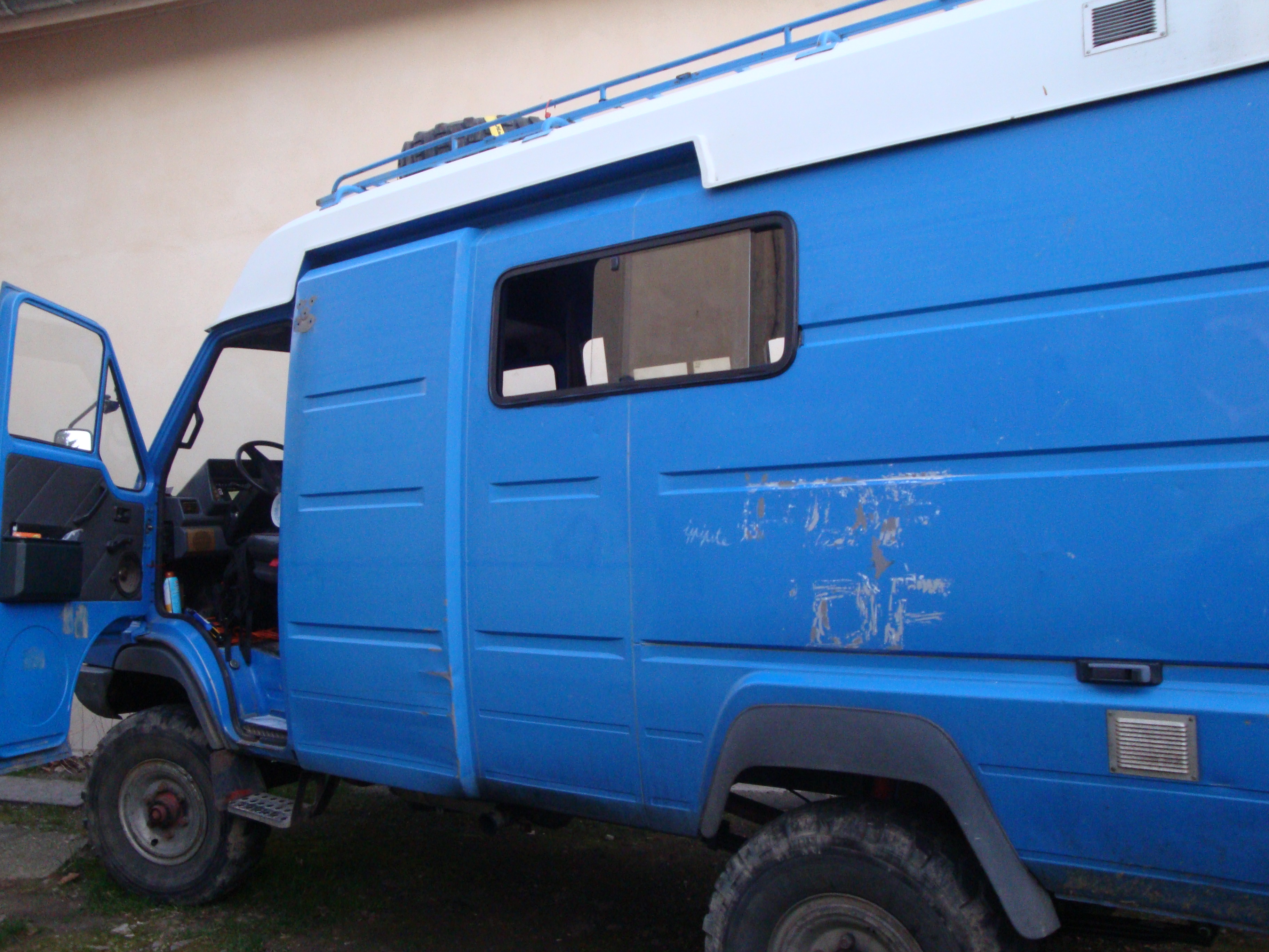

jlmontenon a écrit :je reconnais Dimitri dans son B et en train de découper à la disqueuse, ce que je n'ose pas faire, surtout les bras en l'air
Tiens j'avais laissé passer ça, tu as bien raison Jean-Louis : meuler/disquer les bras en l'air est une connerie car si le disque se bloque tu n'as aucune force pour retenir la machine. A ne pas faire donc!
Là en l'occurrence c'était juste un coup de meuleuse pour faire un trou et pouvoir passer la lame de ma scie sauteuse. La tôle se découpe comme du beurre avec la scie, si on a la lame adéquate bien sur :wink:
Comme tu dois t'en douter j'ai pris plein de photos pour faire un post là-dessus (mais plus tard, je n'ai pas vraiment le temps là)
jlmontenon

Salut Dimitri,
non, ma remarque ne concernait pas la sécurité ou le risque pris, mais plutôt qu'avec mes 60 balais, je ne peux plus tenir cette machine à bout de bras comme tu le fais, surtout les bras en l'air.
Je faisait comme toi étant jeune, maintenant je procède au découpage de la tôle avec une grignoteuse à main, 5mm par 5mm à chaque fois, c'est long,
je dois prochainement m'attaquer aux découpes des trous dans mes portes coulissantes pour poser des baies SEITZ 500 x 580.
J'ai la scie sauteuse électrique avec les lames, je vais donc essayer (mais on m'a dit que ça vibre beaucoup en découpant, qu'en pense-tu ?)
Bon en tout cas, pas mal ta baie coulissante,
a+
JL
Messages : 20264
Re: Vote pour le logo du forum
la grignoteuse c'est vraiment fastidieux mais plus recommandé que la meuleuse qui chauffe la tôle et la rend plus sensible à la corrosion en abimant la peinture autour (mais ce n'est que de la tôle à la con..au moins il n'y a pas les risques de "détrempe" de matériaux plus noble (acier traité)
à la scie sauteuse éffectivement ça bouge pas mal surtout si tu coupes en plein milieu d'un panneau loin des renforts...mieux vaut prendre des lames à très petites dents et matelasser le sabot de la scie pour qu'il ne marque pas la peinture...voir le couper de l'intérieur si c'est possible.
pour ponpon c'était plus cool...comme j'ai mis des fenetres que dans la fibre...ça a été la dremel pratique vu la taille des disques pour prendre les courbes.
au fait dimitri..t'as prévu quoi pour combler les trous sur les cotés :roll: mastic ?
Messages : 5920
Il y a quelques petits trucs à connaître pour découpe la tôle à la scie sauteuse effectivement.
En ce qui concerne la scie qui vibre, il faut prendre des lames avec dents très fines et ça glisse tout seul. Les seules vibrations que j'ai eues étaient au moment des courbes dans les angles, ces lames sont prévues pour des coupes droites. Si tu poses des baies rectangulaires le problème ne se pose pas.
hippo a écrit :lt'as prévu quoi pour combler les trous sur les cotés :roll: mastic ?
Oui j'ai fait ça au mastic pour le moment, je pense peut-être découper des petites plaques dans les chutes de tôle pour venir mettre par dessus.
Messages : 20264
bof...ça va donner des trucs à rouiller plus qu'autre chose non?...
jlmontenon
Message par jlmontenon »
bonsoir,
tu peux boucher avec de la résine bicomposants mélangée avec un peu de fibres de verre que l'on trouve chez AD,
a+
