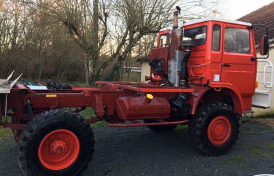

Bonjour à tous ,
Je vais bientôt commencer les travaux sur mon camion , et donc vous tenir au courant des avancés , des soucis rencontrés etc ...en esperant partager un max d'infos avec vous

Hello !
Il a l'air tout neuf ce beau Renault !
Bonne continuation pour les travaux ! :wink:

Re: Le Burdigala 110/170
Message par Bernard-52 »
Trop beau !
Bon courage... Il va y avoir du travail...
Message par Pacha »
Un bel outil !! 8)
Par contre, ça va être compliqué si tu veux un passage cabine/cellule...
Message par Pat 33000 »
Oui je cogite dessus :roll:
oui très bon état Ericson , rien à faire sur le porteur 34000 kms et une vrai sortie au feu :lol:

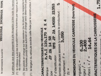

Une p tite question ... quelle différence entre un 110 JP2 et JP4?
A l'herbe fraiche !
A l'herbe fraiche !
Messages : 2623
Message par xavier-64 »
bonjour,
Le fichier suivant reprend toutes les versions des series S et M :
Identifucation Renault.pdf
(132.79 Kio) Téléchargé 729 fois
JP2 ==> 110/ 150
JP4 ==> M150
le groupe moteur boite est différent
Xavier
Merci Xavier !!!
Pat
Pat 33000
Poète.
Poète.
Messages : 585
bizarre :roll: JP2 alors que c'est un 170
A l'herbe fraiche !
A l'herbe fraiche !
Messages : 2623
les JP2 et autre Renault non modifiés mais contriut en 4x4 ont le num de serie du genre VF64x4JPxx ou VF64x4JSxx
Je ne sais pas si je suis juste mais les RVI 4x4 avant 1988 sont des bases 4x2 transformés en 4x4 ou c'est suivant le type de porteur qui a été commandé / Vendu.
C'est un peu compliqué chez R.V.I :lol:
On dit JP2 => JP6 mais en fait se sont les 4x4JPX (les JP ont 11.5T de PTAC et moyeux en 8 boulons)
On dit JS2 => JS3 mais en fait se sont les 4x4JSX (les JX ont 13T ou 15T de PTAC et moyeux en 11 boulons)
voir le tableau que j'ai posté.
et il y a les JP 2A et frères qui sont des base 4x2 transformés en 4x4 et je pense avec les moteurs 798 pour les 150 et MIDS060212 pour les 170
Mais on a pas beaucoup de doc sur cette serie. Si tu as la BR complet de ton CAM on peut le mettre dans notre base de donnée.

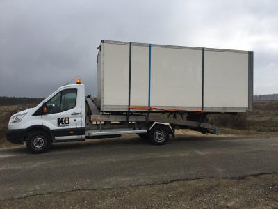

Cellule récupérée .. ouai je sais chauuuuuuudddd !!! :D

Messages : 2623
Elle a l'air bien sympa cette caisse !!!
Vi c'est un peu chaud avec le porte voiture :shock:
Je te tiens au courant quand je suis à BDX vendredi prochain..
Forummeur expert
Forummeur expert
Messages : 2705
Message par gradateur »
CHAUD??
je vois pas de quoi vous parlez..... Mouhaha
combien de km tu as fais avec ca sur le dos?

Messages : 585
Mont de Marsan ..... Bordeaux , 130 kms par les petites routes ... Pas de soucis ...

Messages : 3857
T'as de la chance que la sangle arrière n'est pas pété dans un virage sinon elle finissait dans un champ de maïs. Pensez à faire des croix de st-andré quand vous sanglez, c'est la base.

Messages : 656
Message par P.jack »
C'est qui Andre? Car sa croix de base ne m'a pas été utile sur 700km.
