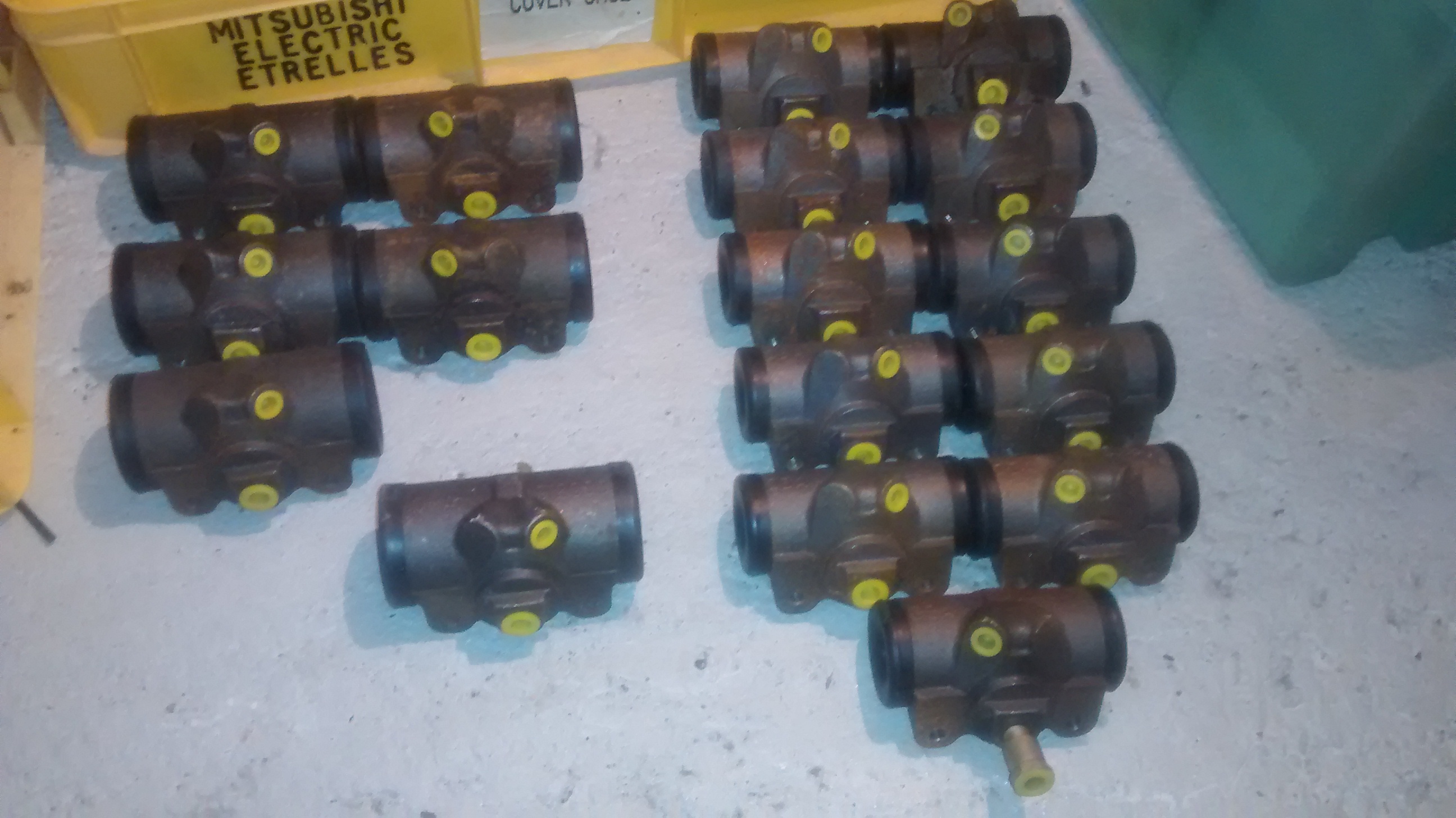

voila quelque photos de la remise en etat des frein av,tout commence en fait par une contre visite au ct:sur les rouleaux la roue av droite le résultat tombe :18% d'efficacité (ou dans le genre)...bon....90€ et 2h plus tard j'enleve le tambour et vois les garniture bien usée et pleine de liquide de frein....donc je demonte les cylindre de roue et constate que les cylindres sont bien rouiller....donc dans un elan de folie je téléphone a rvi (mouai je sais vraiment pas ce qui m'a pris,

sa fait chaud quand même....du coup j'ai commander juste les coupelles pour les cylindres de frein, et j'ai fait regarnir les segment de freins....tout ca pour 231.85€ ttc........
le truc s'est qu'une fois remonter...sa freine pas terrible....même pas du tout....
