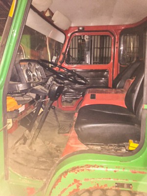

Désolé je ne trouve pas votre fameuse case présentation mais toute fois je vais le faire ici ci cela est possible je joins la photo du fameux Tp3 qui n'es pas le mien pour le moment étant donné que je ne sais pas si on projet est possible.. et que je préfère être sur avant de me lancer

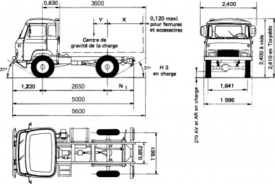

Euh 4,70m de caisse sur un TP3, t'es optimiste :mrgreen: :mrgreen: :mrgreen:
Sans parler de la hauteur qui sera phénoménale, tu vas galérer avec la conduite sur route. La tenue de route va être horrible et le pauvre TP3 va sacrément tanguer dans les virages. Payes ton porte à faux aussi, sauf si tu découpes ta caisse et que tu fais une capucine par dessus la cabine. Dans tous les cas, tu risques d'être complètement dans les choux pour une homologation de ton montage.
Le moteur essence, il vaut mieux ne pas trop le secouer.

donc vous penser que c'est mort c'est bien trop gros ? j'avais des doute malheuresement quelle caisse je vais pouvoir monter desus sans trop de problème ? d'ailleurs ce pepere et en diesel l'idéal en dimensions et es que je doit faire une croix sur la capucine ?
