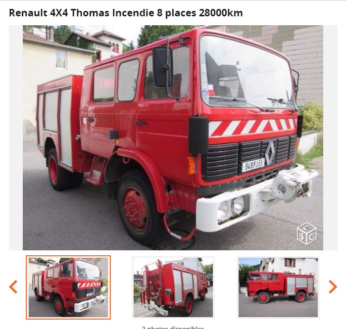

Pour la double cabine, chez Renault il y a un vérin de levage... pour les autres je ne sais pas, possible

Le Thomas...
https://www.leboncoin.fr/utilitaires/10 ... htm?ca=2_s
il y a celui là qui passe + discret. C'est une cabine G donc plus large que les S ou M, le constructeur Thomas existe toujours.
Avec un petit supplément in faut voir si il autorise un petit allongement d'empattement pour poser un caisse de 5-6 m et avec çà il y aurait un bel espace.
Il a dèjà 8 places....

oui, en effet, c est ce genre de camion de pompier double cabine que je regarde
Derriere, c est un peu short quand même mais si on peut caler un lit dans la cabine et une chambre au dessus de la cabine, ça peut le faire derriere.

juste pour voir et comprendre le gabarit...
un comme celui-là correspondrait ? ==> https://www.leboncoin.fr/transport_manu ... htm?ca=2_s
Même si il a le même prenom que moi et se trouve dans le 64 ce n'est que pure coïncidence
il est déjà 5 places, une caisse de 7 mètres.
