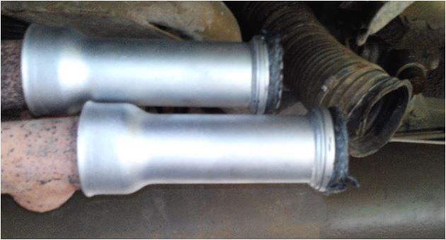

A ce sujet, le 712 que j'ai acheté en août 2016 n'a toujours pas réussi son passage au contrôle technique. Problèmes de phare et de direction réglés, reste pour la seconde fois, toujours le souci des fuite de gaz d'échappement aux connections entre le collecteur et l'échangeur. Pas moyen d’empêcher quelques petites fuites.
Quelqu'un pourrait-il m'aider? J'ai bien trouvé un double raccord tresse, mais on me dit qu'il faut transformer le collecteur, sans préciser l'opération à effectuer. J'hésite à enlever le collecteur de peur de casser des goujons, impossibles à remplacer moteur en place.
Donc question, comment rendre ce foutu pot étanche, c'est tout ce qui me sépare d'avoir une immatriculation. Car cerise sur le gâteau, sans plaque pas moyen de se déplacer pour aller dans un garage à l'étranger.

Tu parles de fuites entre collecteur et échangeur,
Sans démonter le collecteur, tu dois pouvoir déposer l'échangeur, et mettre une pâte de montage d'échappement, disponible en centre auto.
Ou une ''bande'' de réparation, qui se pose par dessus les connexions, disponible aussi en centre auto, mais moins propre. ...
Tu as une photo de l'endroit où ça fuit ?

Compte-tenu de la conception de la ligne d'échappement d'origine, il est "normal" qu'il y ait une petite fuite au niveau des 2 tubes de liaison qui ont pour fonction d'absorber les vibrations/déplacements entre le collecteur et le réchauffeur. Est-ce l'origine du problème ? Le contrôleur a t'il vu les choses de cette façon là ?
Sinon, en enroulant un joint type insert de cheminée des 2 cotés avant remontage des 2 tubes (la ligne étant préalablement déposée coté réchauffeur) la fuite s'estompe presque complètement (mais temporairement avant usure assez rapide du joint). Le temps d'aller au contrôle, ça devrait suffire !
Sinon, il y a la solution + radicale et + chère que tu évoques :

Si c'est bien à cet endroit là, je pense qu'il devait y avoir le même problème sur le mien, et ils ont mis des flexibles d'échappement ...
ça fonctionne.
Il faut trouver le flexible du bon diamètre .
Bon courage !
