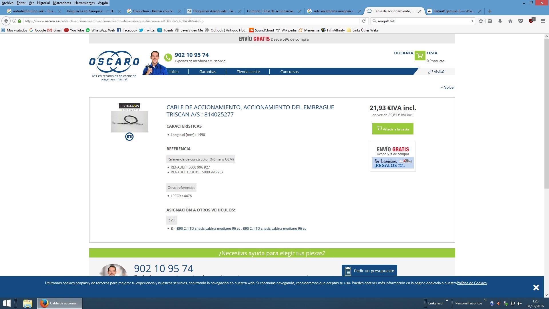

Bonjour je suis en Espagne a Saragosse avec mon cher et adoré B90 Ponticelli 2.5L TD et j'ai cassé le câble d`embrayage;
Je souhaiterai en trouver un autre au plus vite quel type de câble serait compatible ? Il y aurait il une bidouille, une astuce pour rafilstoller ?
Est on obligé de prendre le même câble ou un autre pourrait faire láffaire ?
jai trouvé la ref sur oscaro espagne mais pas dispo visiblement, je mápprete à aller dans une casse cette aprem:
merci beaucoup amis passionnés ,

Pas facile de réparer un câble d’embrayage.
Par contre n'importe quel câble de la série B devrait faire l'affaire.
Messages : 5061
Re: Câble embrayage
a vérifier mais il me semble que ce genre de câble est compatible, même si il est trop long les embouts semble identique tien regarde:
http://www.ebay.fr/itm/câble-dembrayage ... 1693510149

Merci Alain et come 09 pour vos reponses super rapides !
Est ce que c·est un problème un câble trop long ? Il faut faire quoi le racourcir ? Il y a une astuce ?
Alain pourquoi vous dîtes que ce n'est pas facile ? La reparation n`est pas facile mais peut être le remplacement l´est d'avantage ?
J'ai regardé la RTA il ne parle pas du tout du câble ...
Merci encore ¡¡ 8)
Salutations de lèspagne ou il fait tout gris et moche :D
Messages : 5061
Re: Câble embrayage
et bien si les fixations a la pédale et a la boite sont les même tu aura 50cm de câble en trop a faire passer comme tu peu sans faire de coudre trop serrer...a priori ça ne pose pas plus de pb que ça...
