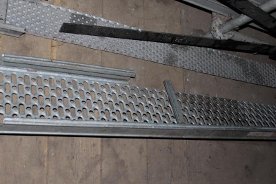

- On découpe les planchers d’échafaudage pour récupérer les profilés latéraux (ça marche aussi avec des profilés achetés neufs, mais là c’est de la récup’ !). Je prévois un sommier en 140 x 190cm.

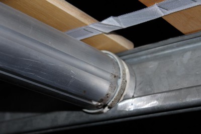

- Re-profilage du palier du store banne : Je découpe la patte de maintient et refait un profil propre (je l'ai passé au tour mais peut être passé à la meule + flap).

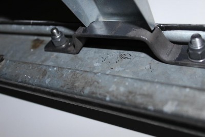

- Confection de deux pattes en omega pour support de la traverse centrale (avec une plieuse, ou un bon étau et un marteau).
Je plie le fer en oméga et fais 2 trous pour maintient sur le cadre

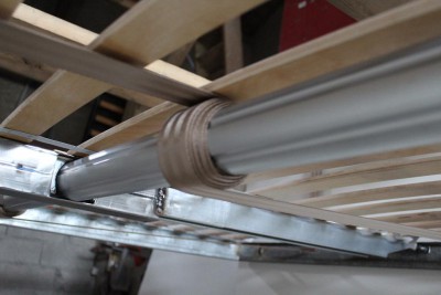

- Découpe de la traverse centrale SKORVA pour passage du tube enrouleur : je trace un cercle de 70mm de diamètre et découpe. Je veille à ne pas découper la partie supérieure.
+ Renfort de la traverse centrale avec tube 70x70x2mm : Je créée 2 ouvertures carrées de 70x70mm dans le tube carré pour le passage du tube enrouleur. J’enfile le tube carré sur la traverse Skorva et le soude. Cela me fait donc un espèce de fourreau de renfort car j'ai découpé les flanc de la traverse, et qui par conséquent à perdu toute rigidité. La voici à nouveau rigide!

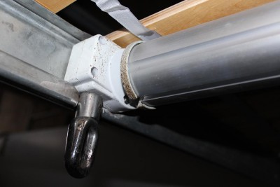

- Confection de 4 équerres avec le tube carré 100x100, largeur 50mm qui servent à faire les coins du lit :
- Positionnement du mécanisme du store banne
Je positionne le renvoi d’angle et le palier opposé et fais une petite découpe dans le profilé pour que chaque élément se loge convenablement

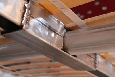

3eme étape : Assemblages

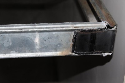

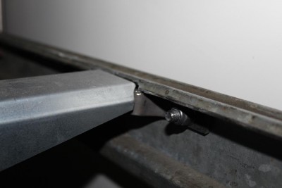

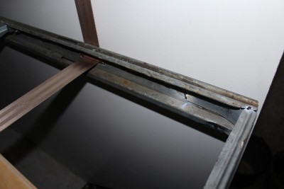

- Confection du cadre.
Je positionne la longueur équipée du palier du store banne, ainsi que les deux largeurs.
Je les assemble en soudant les équerres.
Il y a donc 3 éléments solidaires (soudés). Le 4eme sera boulonné, pour pouvoir être démontable au cas où...

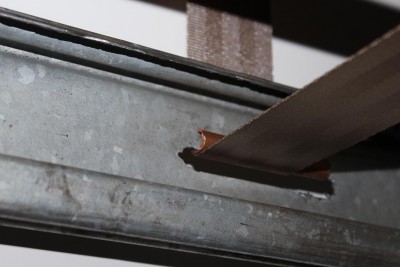

- Découpe de 4 trous oblongs dans le tube enrouleur et 4 trous oblongs dans les largeurs du cadre pour passage de la sangle
Passer une petite lime pour ébavurer afin d’éviter d’endommager les sangles + confection de 4 protections pour la sangle
Je découpe 4 bouts de tube en cuivre, et fais une saignée avec la meule, je les enfile ensuite dans la partie supérieure des trous oblongs afin que la sangle ne s’abime pas sur l’arête.

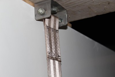

- Confection des sangles de levage
Je découpe la ceinture aux longueurs souhaitées et fais quelques coutures : renfort de la partie centrale qui sera logée dans le tube enrouleur, et 1 boucle à chaque extrémité pour fixation dans la cellule.

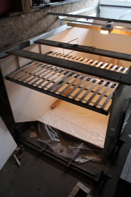

5eme étape : essais

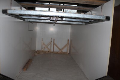

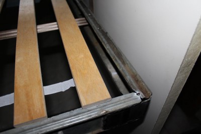

- On positionne le sommier et on accroche les sangles
Mon toit n’est pas encore posé, donc j’utilise 2 traverses de bois pour reprendre les fixations
Tadaaam !
Evidemment, nous ne dormirons pas "en suspension" : en position basse, le sommier reposera sur le coin dînette. En journée, le lit sera relevé au plafond.
Hauteur sous le sommier = 170cm.
5eme étape : essais
Tadaaam !

Non aucun soucis, car il y aura une séparation entre la chambre et la cuisine (dit comme ça on dirait qu'on va vivre dans une villa!).
On a prévu une cloison, donc pas de problèmes de ce côté là.
Et pour le toit, rassurez-vous, on l'a déjà ! mais pas encore posé, pour l'instant on n'a fait que présenter les panneaux pour prendre les côtes et faire le mobilier. Rien n'est encore collé, l'assemblage final sera fait dans quelques mois.

Bravo, bonne idée et superbe réalisation !
Question: il semble que la manivelle soit à l'AR du camion ?
Comment vas-tu l'actionner ?

Non, elle est à l'avant, côté cuisine si on peut dire. Aucun problème pour actionner.
Arf.... pour le coup c'est de la récup d'un chantier, ces planchers ne sont plus utilisables car écrasés au bout, j'ai pu récupérer les côtés.Fabien 42 & 69 a écrit :Bonne réalisation pour un coût modeste !
