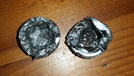

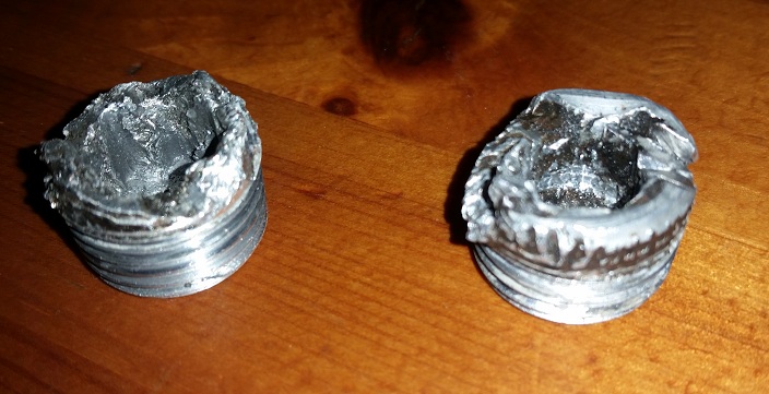

salut à tous !
la révision commence par les vidanges et les deux bouchons en alu de la boite de tranfert ont été plus que malmenés...
fo dire que pour les sortir ça a pas été une mince affaire, l'empreinte a été totalement bouffée...
je pense que précédemment ça a du être fait sans enlever le sabot
c'est du 21 avec un pas de 1,75
quelqu'un a une idée d'un endroit où je pourrais m'en procurer des neufs, iveco est en rupture...
la boite est une borg warner 1356
help !
help !

ils avaient été serré au burin
un est sorti à la mince étau, et l'autre en mettant en force un gros embout torx,
mais ils ont bien mangé
