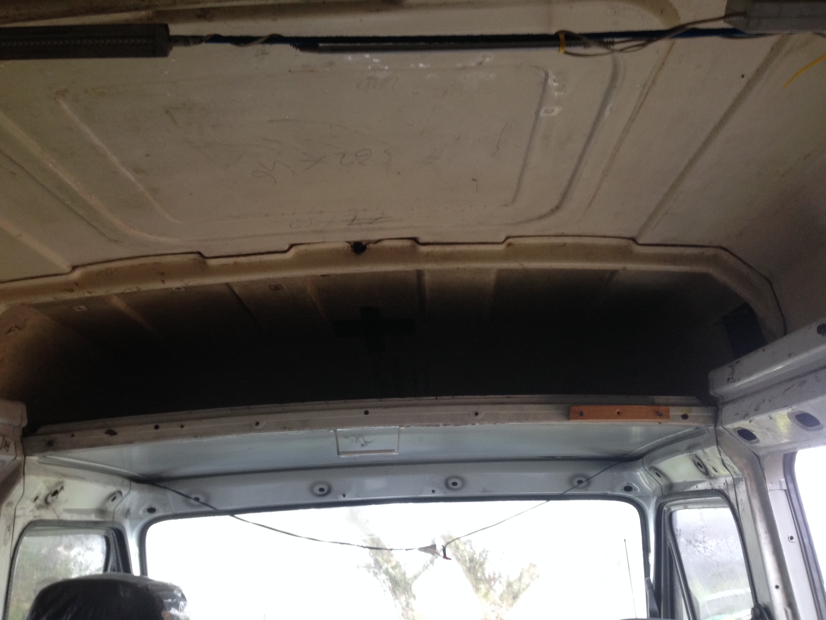

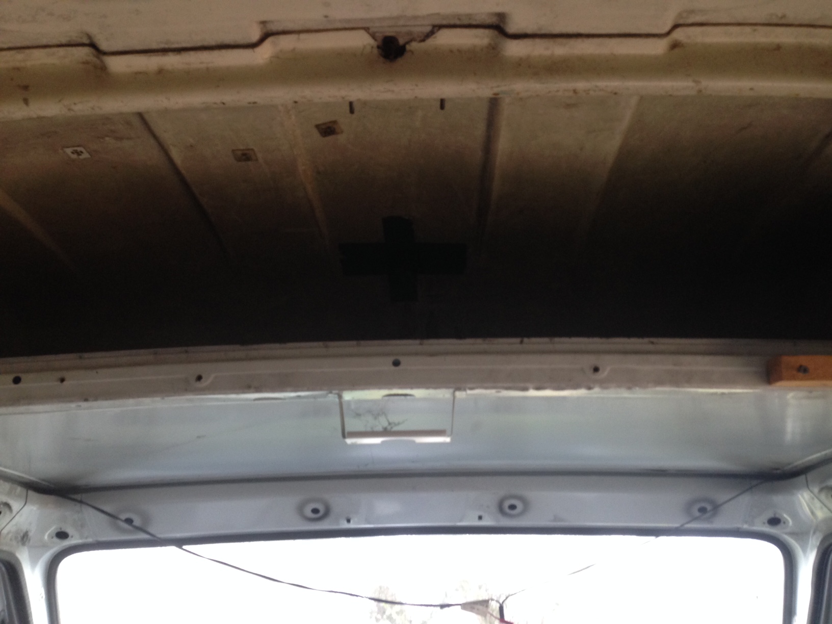

Je voudrais vos avis car j aimerais découpé la plaque au dessus du plafonnier et en dessous du toit en fibre pour pouvoir descendre un lit du plafond .
Quand pensez vous , es ce que je vais fragilisé la caisse ? surtout en franchissement ?

Je pense que c'est un élément important de la structure de la cabine. Si tu coupes, prévoir un renfort ...CelineArnaud a écrit :Bonjour

J ai eu la réponse d un carrossier ce matin , donc il est clair , ne pas touché et surtout sur un 4x4.
Je m en doutais un peu mais bon je demandais au cas ou . Car j avais vu un b110 rouge ou celui ci a été enlevé mais pas plus d info si il y a des renforts ou non .

Effectivement le plafont de la cabine est un élément de structure, ce n'est vraiment pas conseillé de couper.

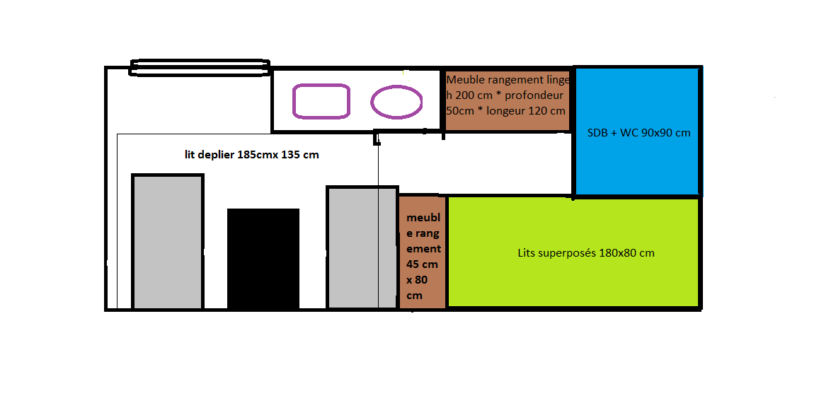

Bon finalement , je vais installer une banquette rib jocker , ce que je ne voulais pas faire au debut car je voulais que mes enfants soit dans des sièges suspendue mais bon ils fonts 28 kg a deux ,
En gros l aménagement donneras ça
As tu un plan Stephane ?
Merci pour le courage ,, je commence a voir plus claire dans le projet

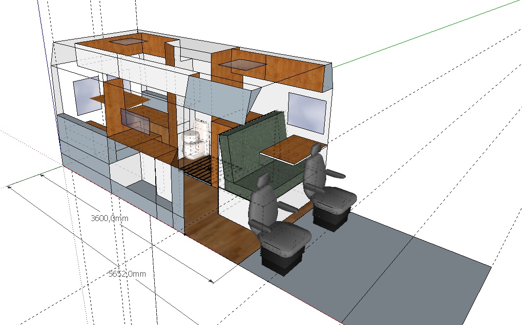

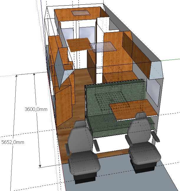

J'avais bossé sur l’aménagement d'un B110 4X4 de longueur standard non allongé qui c'est transformé en S170 4X4
je poste l'implant que l'on avait imaginée pour info et idée le cas échéant :
la partie arrière fait dînette, grand lit et coffre si le véhicule est utilisé tout les jours ou en véhicule de loisir.
La partie avant comprend un petit lit avec la banquette (enfant jusqu'a 5-6 ans + 1 escamotable sur le plan de travail derrière la banquette de 70 x 1,80 en avançant le siège avant ou le tournant....
