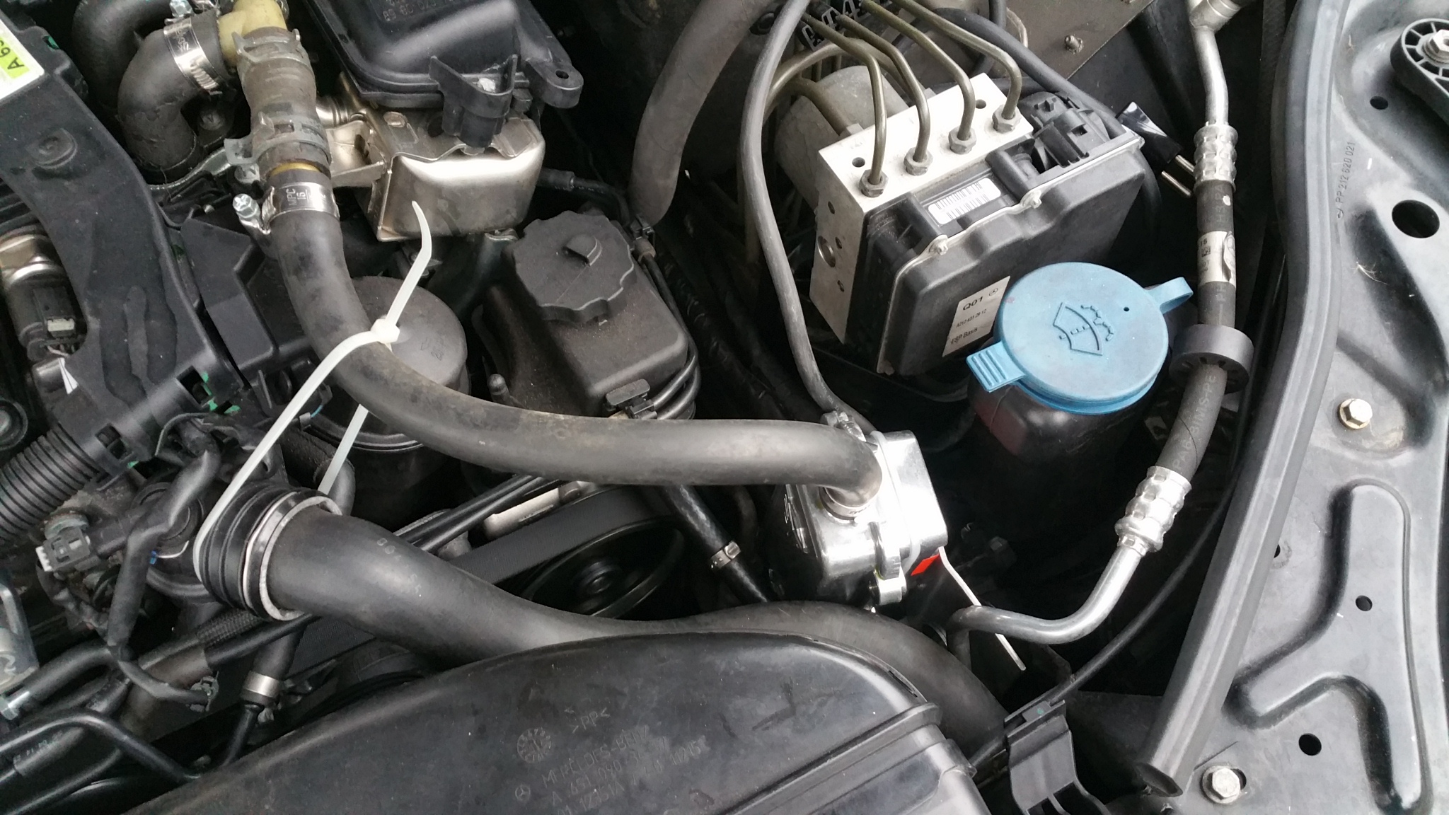

Je viens juste d'en installer un sur ma voiture.
Acheté en Allemagne sur Amazon , il fait 3000w, ce matin il a fonctionné 45 minutes environ, température extérieure -5 et l'eau était environ vers 45 degrés.
Pour un moteur de camion se serai un peu juste .
Raphaël.

C'est un peu plus clair comme ça je pense :D

Oui on peut en monter sur les camions mais pour mon 4 cylindres de 2150 avec -6 je dépasse difficilement les 45°alors vu la taille d'un bloc de camion les déperditions seront plus importantes que ce que peut chauffer l'appareil !
Je vais déjà bien voir en février s'il fait -15 l'incidence que ça aura !
