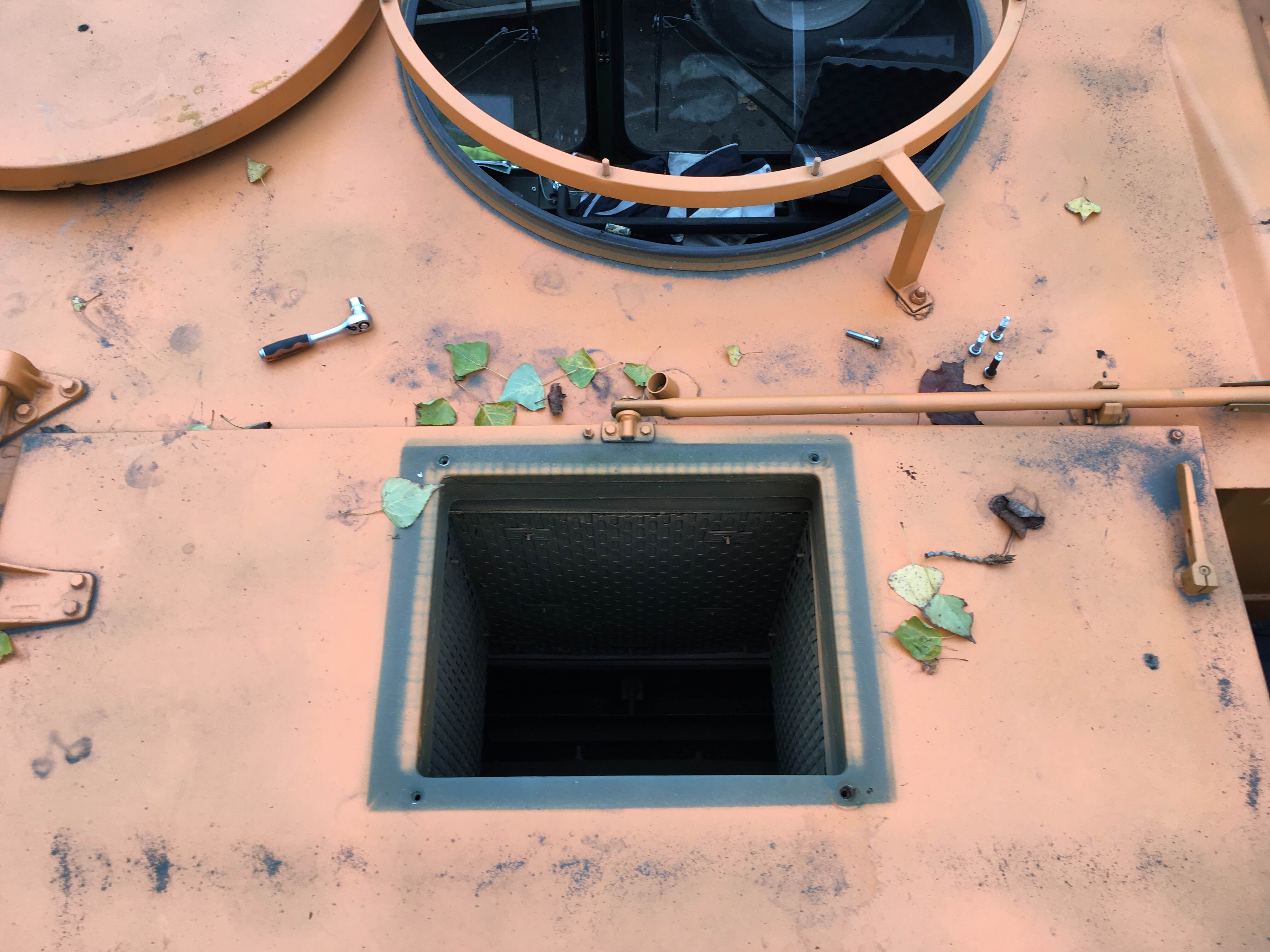

Je me pose une question par rapport à la trappe donnant sur le dessus de la cabine, celle qui est recouverte d'une grille et boulonnée (par la tourelle, hein, je suis stupide mais pas à ce point!) :D
C'est une arrivée d'air pour le moteur ou un échappement du refroidissement à air?
Ou autre chose?
Pourquoi je me pose cette question me direz vous?
Beh je cherche de la place derrière la banquette passager dans la cabine.
Il y a 2 placards, une roue de secours et une grosse boite vide qui semble amener de l'air à un gros ventilo (voir photos).
J'avoue ne pas avoir pris le temps de me plonger dans toutes les docs techniques donc un petit coup de pouce à ce niveau me permettrai d'évaluer si je peux me passer de (ou plutôt modifier) cet espace qui pourrait m’être pratique à cet endroit la.

C'est l'aspiration de la ventilation moteur (comme le moteur est à refroidissement à air).

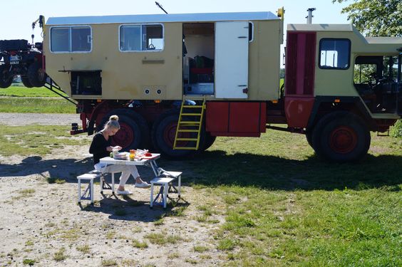

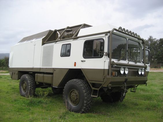

Est-il donc envisageable de modifier cette aspiration, en la déviant et éventuellement en rajoutant des ventilos?
Je pense que ce type de modif a déjà été faite sur plusieurs Kat qui souhaitaient rajouter une capucine au dessus de la cabine.
Ca me ferait gagner un peu de place derrière la banquette passager, ce qui me permettrait éventuellement de mettre 3 sièges baquet à la place avec possibilité de s'allonger un peu...
Question de confort pour les déplacements longs.

Tout est possible !
Tu connais ces photos :
Ce n'est qu'une question de temps et d'argent ...
