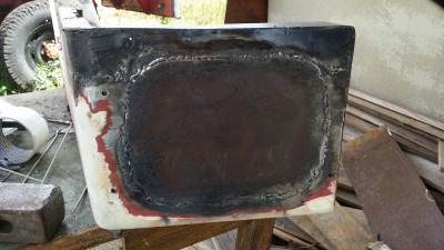

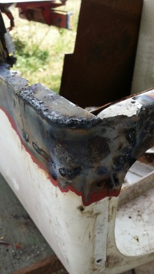

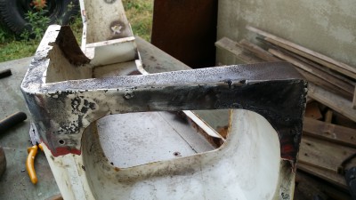

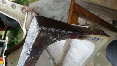

des nouvelles de mon bremach

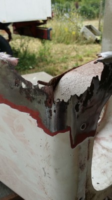

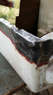

Salut fred,
et ba c'est cool que ca avance...
tu soudes avec quoi?
Tony

Re: La recherche de Fred
Message par Bsansvin »
gradateur a écrit : tu soudes avec quoi?
Vu la gueule de la soudure je dirai un poste semi-auto sans gaz avec fil fourré ?!
...il a soudé a l'arc on voit de la laitance su la deuxième photo....
Message par fred bird »
bha oui c'est a l'arc avec fils fourré de 1,6 mm , pas le choix j'ai rien d'autre sous la main mais c'est pas cher, le plus chiant a venir va être de desacouplement de la caisse et du châssis , tout les boulons son conpletement gripper et rouiller , je pense tout percer pour y arriver , si quelqu'un a une autre technique , on a déjà été oubliger de faire sa pour les portes
Forummeur expert
Forummeur expert
Messages : 2709
Message par gradateur »
tu coupes la tête du goujon ou a ras du boulon avec la disqueuse et un disque fin... tu gagnes pas mal de temps et d'energie.
après il faut remplacer la boulonnerie mais c'est pas insurmontable.
fred bird a écrit :bha oui c'est a l'arc avec fils fourré de 1,6 mm
Gagné !!
En même temps c'est le plus rentable et ça apporte moins de déformation au soudage que la soudure à l'électrode enrobée.
Messages : 5061
ouai fin s'est pas clair: s'est a l'arc ou au semi auto a fil fourré par ce que du fil fourré en 1.6mm j'en ai jamais vu,ce doit être du 0.8mm ou 0.9mm...maxi 1.2mm...
