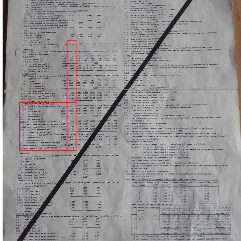

combien de porte à faux arriere max ai-je droit ??

pour ton CAM, empattement 3.4 M.
distance entre l'axe de l'essieux avant et le début de cellule, 0.45m
PAF arr max sans ferrures 2.31 M
Donc cellule , 3.4 + 2.31 -0.45 = 5.28
et 5.31 avec ferrures
Xavier

Je sais pas si je me trompe mais je lis 2,210 sans et 2,330 avec ferrures pour le Paf arrière :roll:
Donc 5,18 pour la cellule et 5,30 hors tout, à vérifier.
Oliv' :wink:

Et encore pour la cellule, je compterai une petite marge de manœuvre car c'est quasi impossible de la coller à la cabine, sachant que tu as peut-être des fixations de cabine (ex SM8/trm4000) ou autres et qu'il faut (normalement) aussi prévoir un arrêt de charge.
Oliv' :wink:

sans ferrure et avec ferrure, chez Renault c'est 12 cm.
j'ai du mal lire en effet.
Merci Olv'
