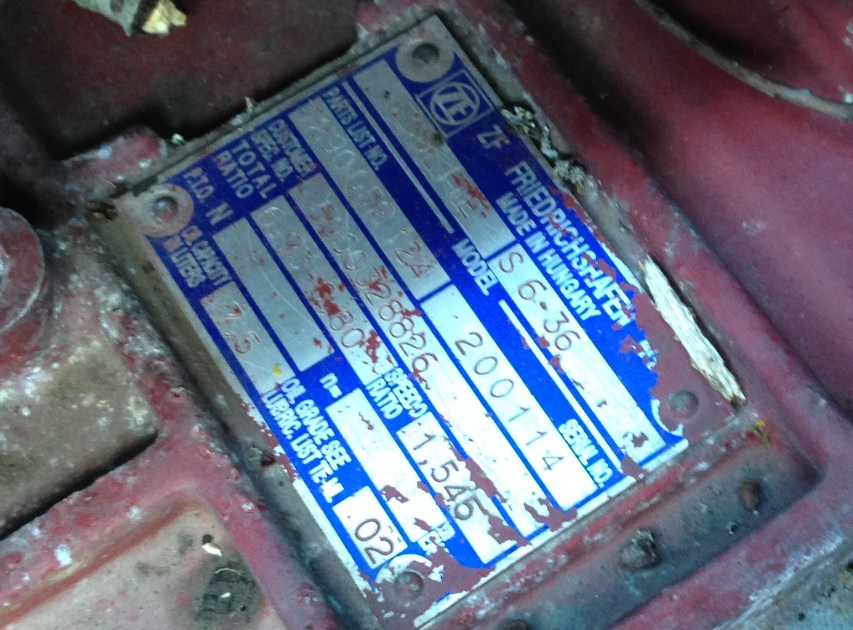

sylvain1983 a écrit : 26 oct. 2016 07:59 20160903_184403[1].jpg
bonjour voici mon 85/150 ti 1989
voila je me questionne sur ma vitesse max qui est de 75 km/h compte tour dans le rouge
est il possible d'augmenter la hauteur de mon pneus? du moins est ce que sa existe?quelquun peut me renseigner?ou quelquun la déjà fait? est ce que je peus gagner 10-15km/h ? merci si vous pouvez m'aider
a plus
le peu que j'arrive à décrypter fait voir que ton BR est particulier :!:
Si tu arrives à faire une copie intégrale,
comme cela Sebg61 pourra la pkacer dans la banque des BR ==> http://doc.pdf.trucks.free.fr/[url]http ... s.free.fr/[/url]
Il y a plein d'options de boites et de rapports de ponts :!:
Je pense que le plus facile sera de travailler sur la boite de vitesse.
Il faudrait relever la plaque d'identification pour voir le modèle.
Mais aussi garder une option sur les pneu.
elle ressemble à :
Quelque part sur la boîte, côté ou dessus.
