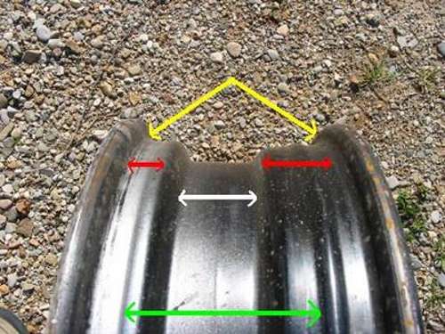

C'est vrai que j'avais pas réussi a te convaincre pour les jantes tubeless ,bon je réessai une dernière fois après je t'embête pu :wink:
http://www.casa-trotter.com/phpBB3/viewtopic.php?t=274
Les flèches rouges correspondent aux talons de la jante et comme vous pouvez le constater, il y a deux largeurs de talon. Le moins large correspond toujours au coté extérieur de la jante , celui où se trouve la valve.
Ce détail est important car c'est toujours de ce coté là qu'il faut commencer à travailler.
Sur ces talons , il y a une sorte de bossage (deux extrémités de la flèche verte), c'est la particularité d'une jante type « tubeless »
On voit bien aussi sur la photo, qu'il y a un « fond de jante », cette gorge (flèche blanche) a un rôle déterminant pour le démontage/remontage d'un pneu.

Juste pour vous apporter une précision, les deux bosselages aux extrémités des flèches vertes sont appelés des humps dans le dialogue des roues. Ils servent lors d'une crevaison à éviter le déjantage surtout pour des roues à grande vitesse. Ils sont également présents pour des roues avec chambre à air.
La deuxième flèche à droite en rouge est trop large et doit être identique à celle de gauche. Le talon du pneu se glisse entre le hump et le bord de jante.

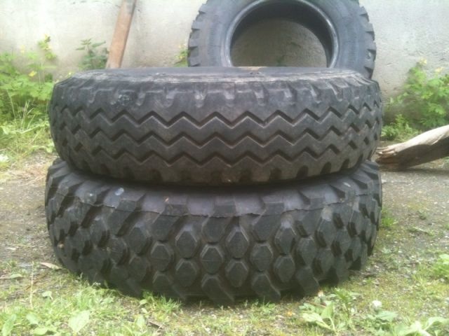

Et pour ce qui est de la différence de taille entre un 900x16 Michelin XY et un 10,5r20 MPT80 Continental, il n'y a pas grand chose, c'est surtout plus large mais en diamètre ça se joue à 2/3cm

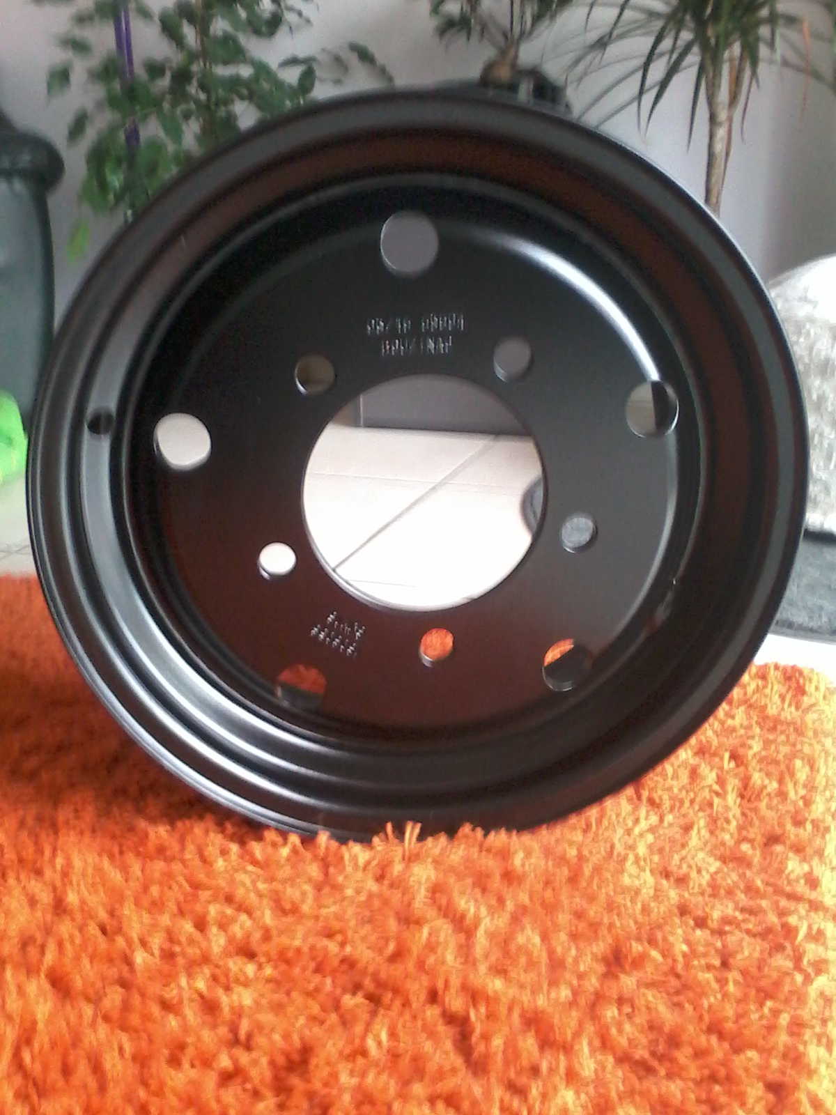

Sur les jantes monoblocs, pas de différence entre une jante tubeless ou tubetype car le profil est identique. Attention, bien prendre un profil de jante homologuée route H2 (grande vitesse) et non un profil type agricole limité à 40 km/h et sans hump.
Sur les jantes à cercles, la différence est essentiellement pour faire l'étanchéité entre une tubetype et tubeless. Nous pouvons passer d'une roue tubeless en tubetype sans aucun problème et dans le sens inverse, il faut vérifier le système de montage des cercles et reboucher la lumière de valve (oblong) pour repercer un trou de valve pour pouvoir monter une valve tubeless.
C'est avec grand plaisir que je me suis mis sur le forum pour pouvoir vous aider car j'entends de tout et rien sur les jantes et aussi pour conseiller certains qui modifient les jantes dans leur garage. Dans un soucis de sécurité bien entendu surtout en cas d'accident corporel et avec les hommes en bleu.

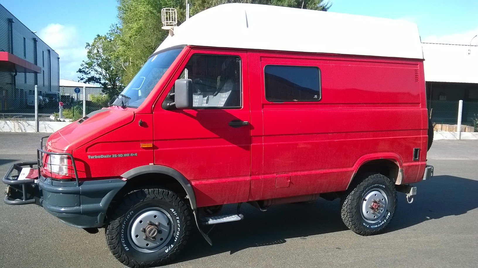

En pièce jointe, le dernier véhicule modifié avec des jantes monoblocs pour une monte plus large. Le propriétaire a été obligé de bricoler un peu les caches disques devant pour éviter que ça frotte et l'arrière, il n'y avait que 3 mm entre le tambour et le fond de jante.
La grande mode en ce moment est de passer sur des montes américaines en BF GOODRICH All terrain en 17 pouces

Moi vous avez fabriquez mes jantes monoblocs et j'en suis très satisfait , le contrôle Technique n'a poser aucun problème car nous sommes resté dans la légalité avec seulement 1/2 pouces de large de plus .
Travail de pro effectuer en 10 jours et expédier à mon domicile .(prix TTC) :thanks:

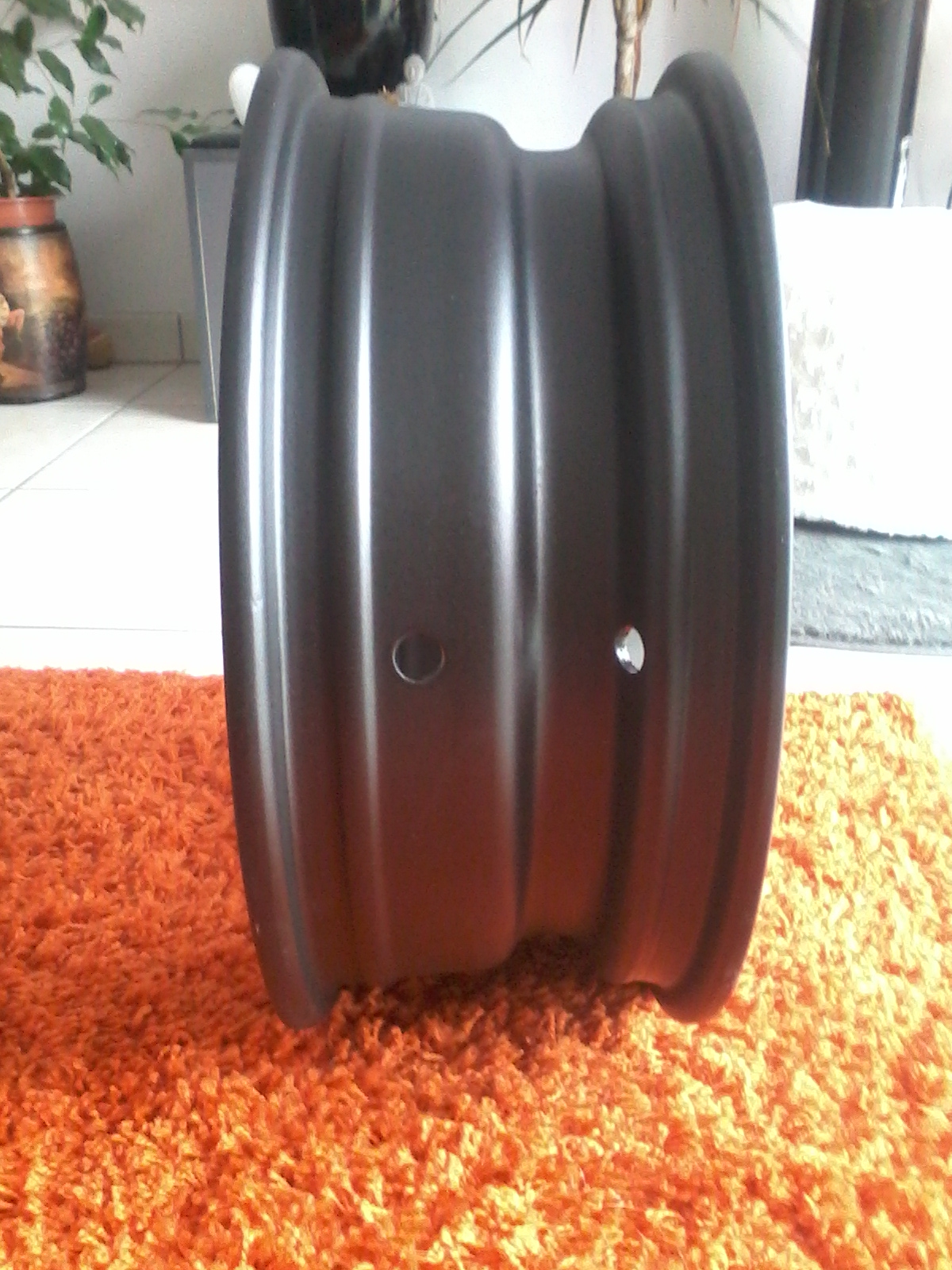

jante
jante
jante
jante

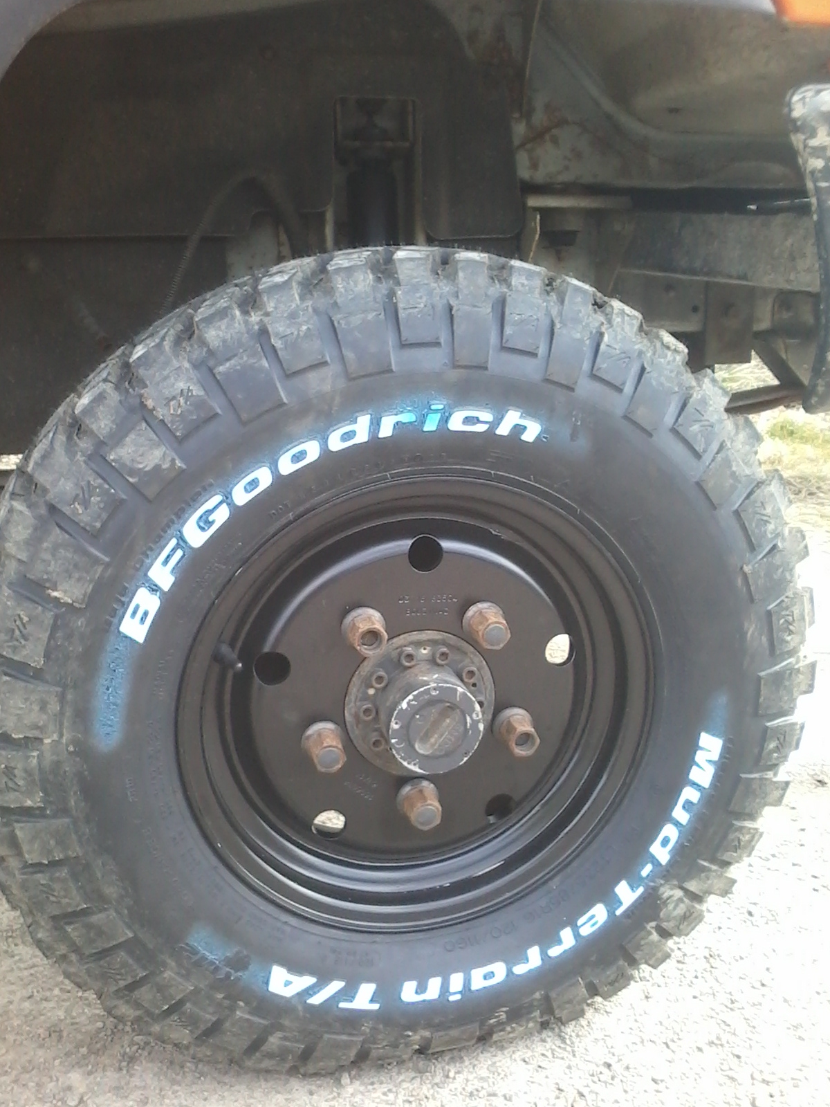

jante + pneu
jante + pneu

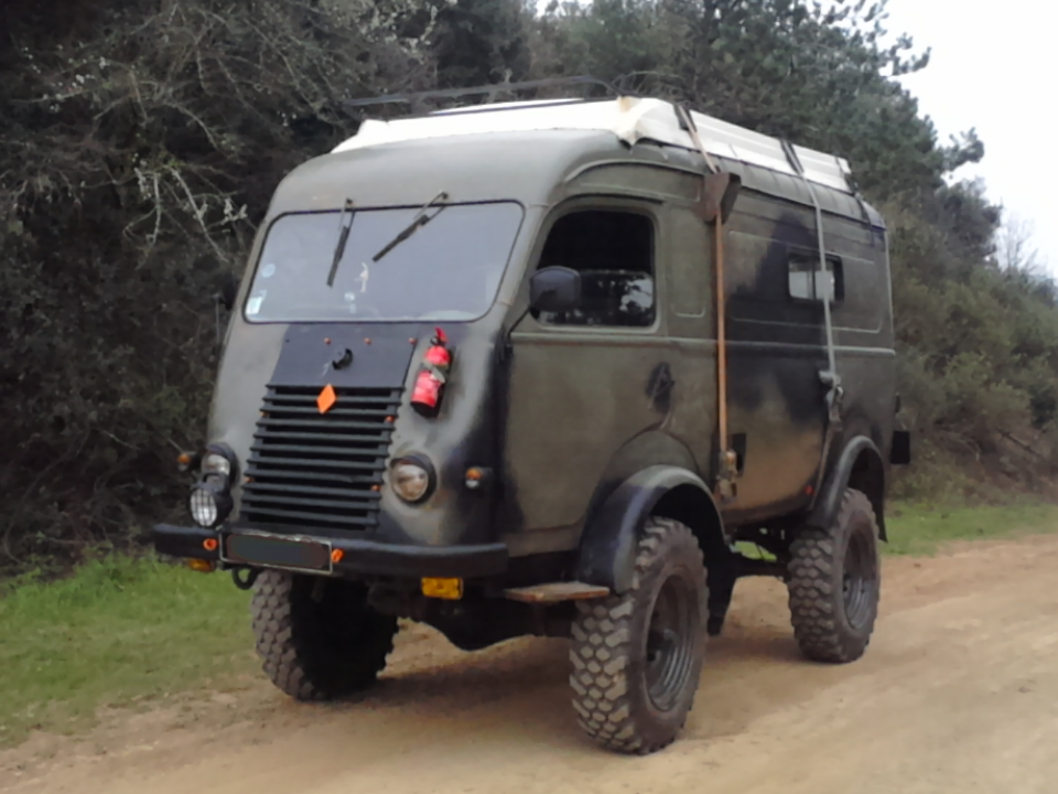

en situation
en situation
