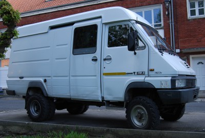

Moi c'est Nicolas, j'habite dans 44 près de Corcoué sur logne ou j'ai pu cette année regarder avec attention les véhicules présents lors du rassemblement des Petit gros. Après 10ans en vw t3 westfalia, j'ai eu envie de changer : d'une la famille s'agrandit et de deux le 4 à plat c'est génial mais c'est fatiguant de rester planter dans un bac à sable (je pratique l'enduro sur 2 roues et c'est vraiment frustant!!).
Donc voila je me suis trouvé un B110 PONTICELLI (voir photo), il n'est pas parfait, il y a du taf, mais c'est motivant : nouvel machine, nouveau projet !!!

cool un ponti de plus...il etait en vente y a un moment sur le boncoin en region parisienne
donc pour les croisillons il me semble de tête qu s'est du 76x27 (a vérifié au démontage) donc pas super facile a trouver,tu peut mettre du croisillon agricole sur l'arbre av,car avec les moyeux débrayable il n'y aura pas de vibration gênante au quotidien
tu peut passé les roue arrière en simple il te suffit de trouver 2 jantes bouzinac,(a l'avant tu a déjà des bouzinac,ce qui laisse penser que l'un des proprio a volontairement passer l'ar en jumelé) là aussi s'est assez difficile a trouvé (je crois que 4x4tos vend les sienne) ou alors étant toi aussi du 44 tu peut aller te faire faire des jantes monobloc chez bouzinac,pour un prix abordable,par ce que franchement les jantes a cercle s'est une belle merde...
et pour le gommard pas mal ici sont passer au 235/85r16...classique,super facile a trouver et tarifs abordable...
on ne saurait que trop te conseiller de vérifier le niveau d'huile du réducteur (si equiper) de la boite de transfert,en effet le joint spi au fond du carter de réducteur se bouffe,l'huile du réducteur descend dans la boite de transfert et n'est donc plus lubrifier,aussi peut de possesseur de ponti (sauf ici hein...
) savent qu'il y a 2 niveau a faire sur cette boite....donc a surveillé étroitement...

le croisillon d'arbre de transmission moi je l'avais démonté et en emmener chez un fournisseur de pièces agricole vente du croisillon et pose 60 € TTC , ne va pas chez Rvi sinon tu va déganté
Cool un nouveau B et en plus à coté de chez nous .
bienvenue sur le forum , oui effectivement nous sommes voisin si tu veux quelques conseil ou parler B , vous êtes les bienvenus à la maison , nous sommes de Pornic ( je te laisse mon tel en MP)
OUI je vends mes jantes Bouzinac à cercle . écoute appel moi et si vous voulez passer nous voir un week avec ou sans le B pas ni problème .
