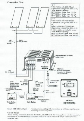

Schéma de principe de l’installation électrique de mon Brutt
Post by Bernard-52 »
Après beaucoup de réflexions, j’ai décidé de garder le maximum d’équipements en 24 V et j’ai acheté un certain nombre d’équipements.
Pour ceux qui sont introuvables en 24 V, un transformateur 24-12 V alimentera ceux-ci.
- Chargeur de batteries 220-24 V – CTEK MXT14 (14 A)
- Chargeur de batteries 24-24 VDC – CTEK D250TS (10 A – Avec égalisation du point milieu des batteries annexes de 24 V !)
- Chargeur de batteries Solaire – 24 V – VOTRONIC MPP 320/24 Duo Digital (Recharge les 2 jeux de batteries !)
- LCD Battery Computer 100 S – VOTRONIC
- Un treuil 24 V, doit pouvoir être alimenté par les 2 jeux de batteries simultanément, en parallèle (si je le désire !)
Toute mon instrumentation de mesure sera en VOTRONIC.
A ce stade de réflexion et avant que je commence le câblage, voici à quoi va ressembler l’installation électrique de mon Brutt.
NB un certain nombre de détails, en particulier des fusibles ne sont pas encore indiqués sur ce croquis de principe.
=> Merci pour vos commentaires qui pourraient corriger des erreurs…
NB - Les traits en rouge dénotent des câbles de grosses sections.
