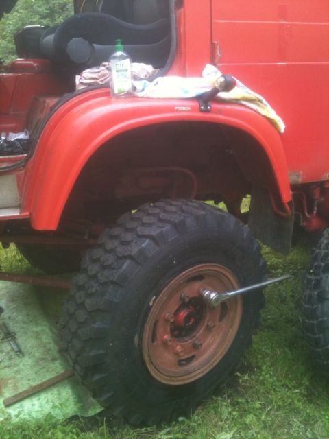

Voilà celui que je viens de monter
Les poignées avaient été rajoutées l'an passé pour se cramponner quand ça "boulègue" (pour ceux qui sont pas du midi... quand ça bouge)
Il est vertical dans mes fichiers... :shock:
