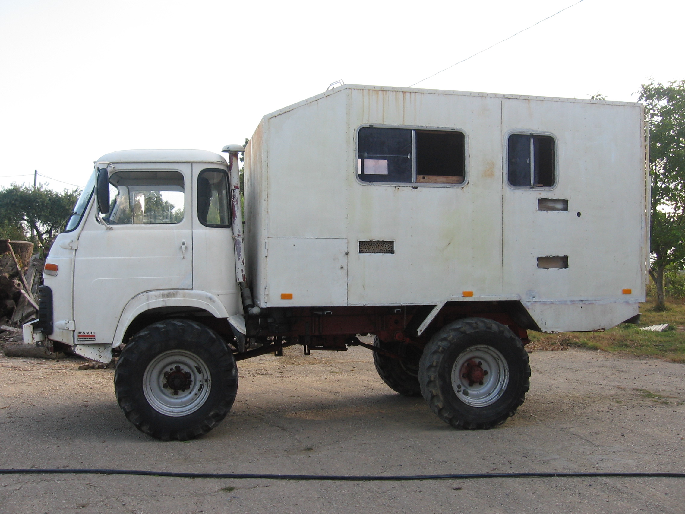

ça y est ! Je suis présentée ^^ ihih
Voilà la bê(yyy)te !! ;-)

A c est vous qui avez acheté cette bebette !
Belle cellule 8)
Il me semble qu il est chaussé une pointure au dessus :P

skud a écrit :Il me semble qu il est chaussé une pointure au dessus :P
alors juste une pointure... a peine visible quoi... :lol: :mrgreen: :lol: :twisted:
