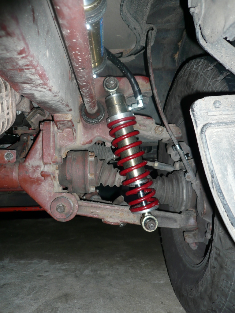

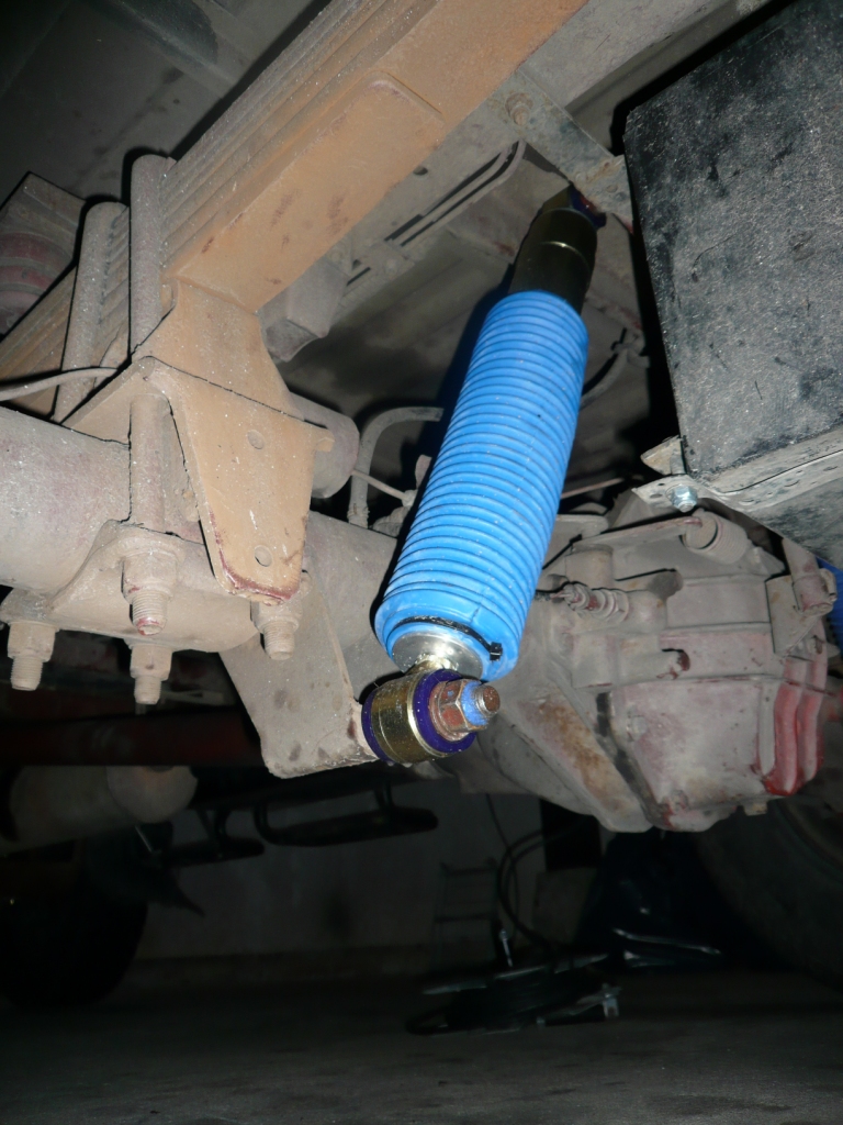

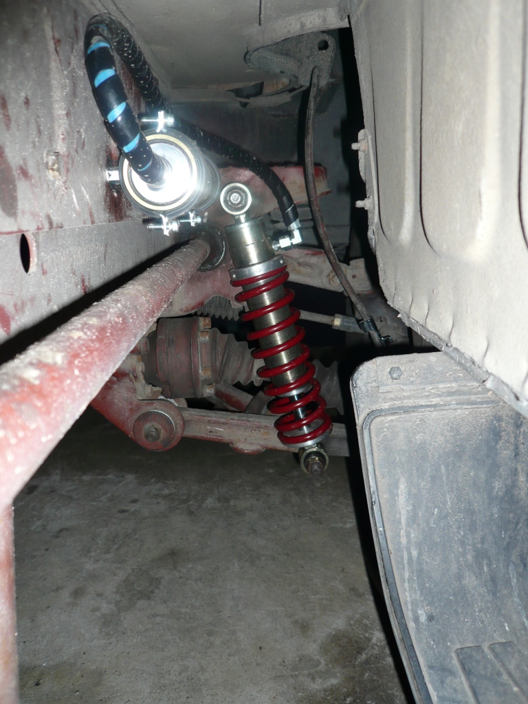

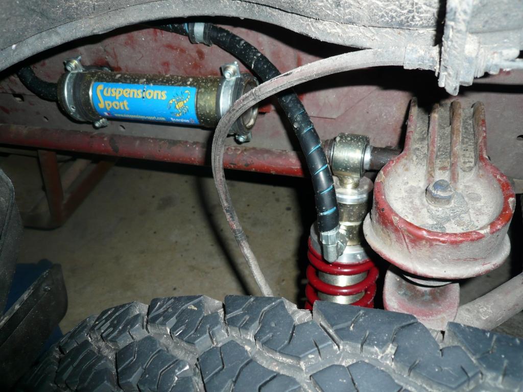

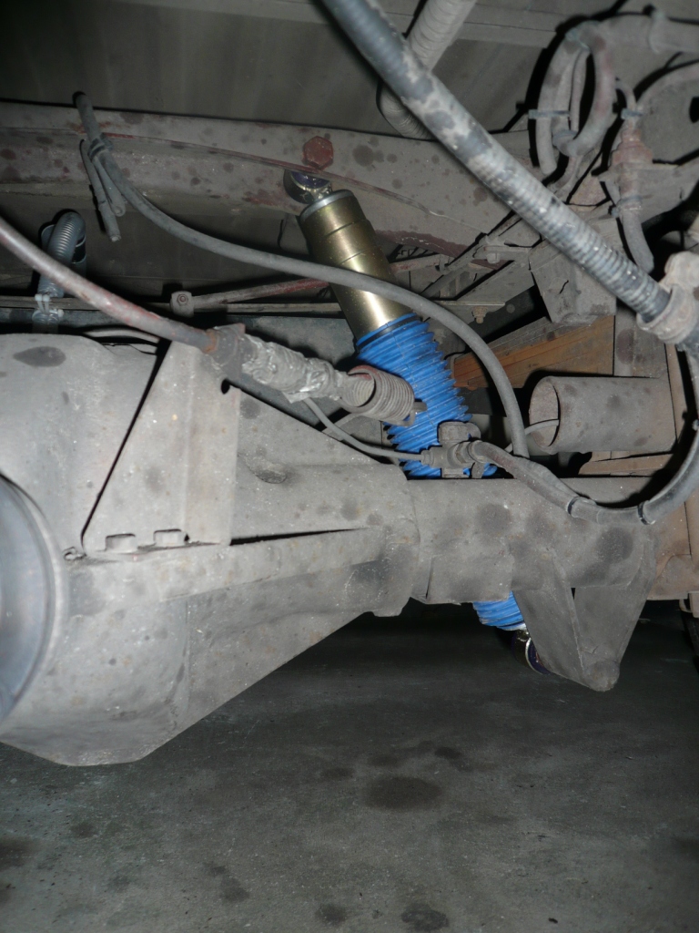

Nous avons donc pris les options suivantes:
- A l'avant, deux amortisseurs double effet à gaz, à bombonne séparée (meilleur refroidissement et diminution de l'émulsion de l'huile) et ressort d'assistance réglable comme en moto. Il est important en effet d'obtenir, outre un meilleur freinage hydraulique de la compression et de la détente, une assistance des barres de torsion visiblement dépassées par la charge sur l'essieu avant de ce petit camion.
- A l'arrière, deux amortisseurs double effet à gaz mais sans bombonne séparée et sans ressort d'assistance, les lames de ressort d'origine remplissant assez bien leur office et l'effet de pompage étant beaucoup moins prononcé à l'arrière, les amortisseurs chauffent beaucoup moins.
En dehors des vis oxydées ou des filetage recouverts d'Epoxy, le démontage des pompes à vélo d'origine ne nous a pas posé de problème.
Le montage des Scorpions demande cependant un peu de patience et d'énergie.
A l'arrière, les tampons de polyamide de l'attache du haut doivent être un peu compressés pour rentrer entre les deux entretoises de la traverse de châssis.
A l'avant, les Scorpions, un peu plus encombrants que les amortisseurs d'origine, touchent le support de butée caoutchouc. Il faut donc ajouter une ou deux rondelles (diamètre 16mm) à l'entretoise d'origine de la vis.
Par ailleurs, il faut compresser l'amortisseur de près de 10 cm pour enfiler son oeil inférieur sur la vis du bras inférieur, même roue pendante. Impossible à faire à la main, même en détendant entièrement le ressort. Après avoir mis en place la fixation supérieure sans la serrer, on a finalement comprimé l'amortisseur à l'aide d'un cric rouleur hydraulique pour mettre en place la fixation du bas. On peut sans doute faire les choses plus facilement en utilisant une griffe de compression de ressort (que je ne possède pas), mais avec le cric, ça le fait.
Après ça, y'a plus qu'à choisir l'emplacement de la bombonne de gaz, en prenant garde à ne pas gêner le mouvement de la durit de frein lors des braquages maxis. Au final, ça nous a quand même pris une petite journée sans se presser pour les quatre.
On n'a pas encore beaucoup roulé depuis la pose (on était encore il y a quelques jours attelés au remontage de la boite à vitesses révisée...) mais une quarantaine de kilomètres sur les routes les plus pourries de l'Oise (et ça ne manque pas) nous ont permis de voir que côté comportement c'était le jour et la nuit. L'enfoncement est bien freiné sur les gros nids de poule et la détente, sans être trop dure, maîtrise enfin les rebonds à répétition sur les successions de bosses.
On ne manquera pas de rajouter des commentaires quand on aura un peu plus de recul.

Bonsoir Cyril.
Y'a pas vraiment de référence, juste un nom pour chaque type d'amortisseur. Suspensions sport est une toute petite structure et le matériel est mis au point et fabriqué au fur et à mesure des commandes; ça a du bon et du moins bon: le patron (Fabrice) est parfois un peu débordé...
Le chèque est envoyé à la commande, mais encaissé seulement quand le matériel est achevé et expédié.
Il suffit de les appeler et de leur demander les amortisseurs qu'ils ont mis au point pour le Daily Iveco 40-10 4x4, en indiquant son année ou le type de la carte grise.
Pour l'avant, qui pose le plus de problème, on a opté pour une paire de Scorpion 4 compétition, donc avec ressort d'assistance et bombonne de gaz séparé, à 550 euros pièce TTC.
Pour l'arrière, moins problématique, on a opté pour une paire de Scorpion 1 compétition, toujours à gaz, mais sans ressort d'assistance ni bombonne séparée, à 250 euros pièce TTC.
L'ensemble nous est donc revenu à 1600 euros. Prévoir l'expédition en sus.
Pour ce qui est de l'attache avant, franchement je ne crois pas à une fragilité particulière en raison du ressort d'assistance. C'est sûr qu'il y a une poussée supplémentaire par rapport à l'origine, mais tout le bazard est tout de même fixé en haut comme en bas par une vis de 16mm, et il y a relativement peu de porte à faux. Maintenant, la pièce indestructible n'existe pas et je ne sais pas comment tu mène ton petit camion... Pour notre part, on est carrément des père et mère tranquilles et on roule vraiment au rythme promenade. Si on avait voulu faire du rallye, on aurait acheté un autre véhicule !
Coordonnées de Suspensions Sport SARL:
29, rue Principale
68210 Traubach-le-Bas
Tel.: 03 89 08 00 73
Fax: 03 89 07 22 67
Mail: fabrice@suspensions-sport.com
Site web: http://www.suspensions-sport.com
Amicalement, Dom
29, rue Principale
Fax: 03 89 07 22 67
Amicalement, Dom

Re: Amortisseurs "Scorpion"
Hello
Retour perso après 5 ans et 100 000 km d'utilisation dont pas mal de TT "hard":
Globalement très satisfait sur le comportement du véhicule, + 3 cm de garde au sol sans toucher à la barre de torsion, super tenue de route et très bon amortissement sur les gros sauts (ça m'arrive quelquefois, en ce moment au Kirghistan et juste avant en Mongoli, ooops)
Fiabilité correcte, j'ai cassé une fois la tête d'un amorto que j'ai pu faire réparer sur place puis que j'ai envoyé en révision en rentrant 15 000 km plus tard (300 € la révision totale quand même)
Autre point à faire gaffe aussi: les boulons de support sont plus sollicités que d'origine. Sur les 4 j'en ai cassé 2 en 5 ans mais c'est pas cher et ça se change en 2 minutes si on a pensé à en prendre d'avance.
Je pense perso que ça vaut le coup.
Petit scoop à savoir: il semblerait que suspension sport monte les même sur les hdj100 où l'offre est... large
Aplus
Cyril
Aplus
Cyril
