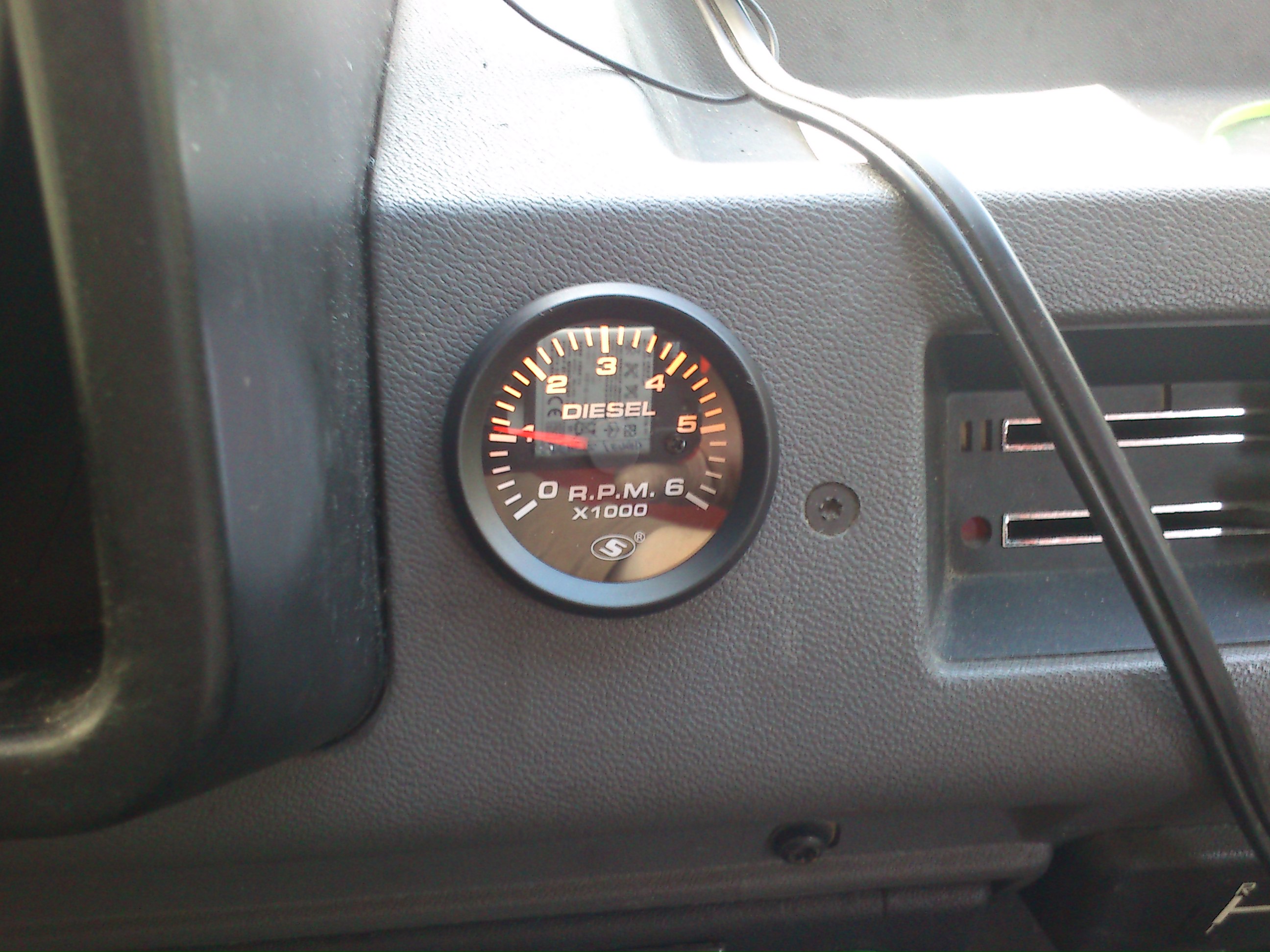

Donc, gros investissement, un compte tours taiwanais à 12€40 spécial diesel:
http://www.ebay.fr/itm/231672462269
Il se branche facilement:
-masse
-12V contact
-12V éclairage (j'ai mis sur le 12V contact)
-signal de l'alternateur (la fameuse borne W)
La borne W est normalement connectée à la planche de bord d'origine. Quand on passe la main sous la planche de bord, au niveau du compteur, il y a 2 connecteurs rectangulaires. C'est sur celui de droite, fil numéro 40 couleur orange bizarre.
Il suffit de tirer (doucement) dessus et ça vient sans rien démonter. Il suffit de se repiquer dessus pour le signal qui va au compte tours.
Une fois les branchements effectués, il y a un interrupteur à 3 position au dos du compte tours, et un potentiomètre. Il faut d'abord sélectionner la position de l'interrupteur qui se rapproche le plus de la valeur réele. (au ralenti, les positions donnent style 1000/2000/4000tr.min, on se met sur la position qui donne 1000).
A partir de là, on a une valeur presque bonne.... qu'il faut affiner avec le potard en comparant la valeur affiché avec la valeur réele.

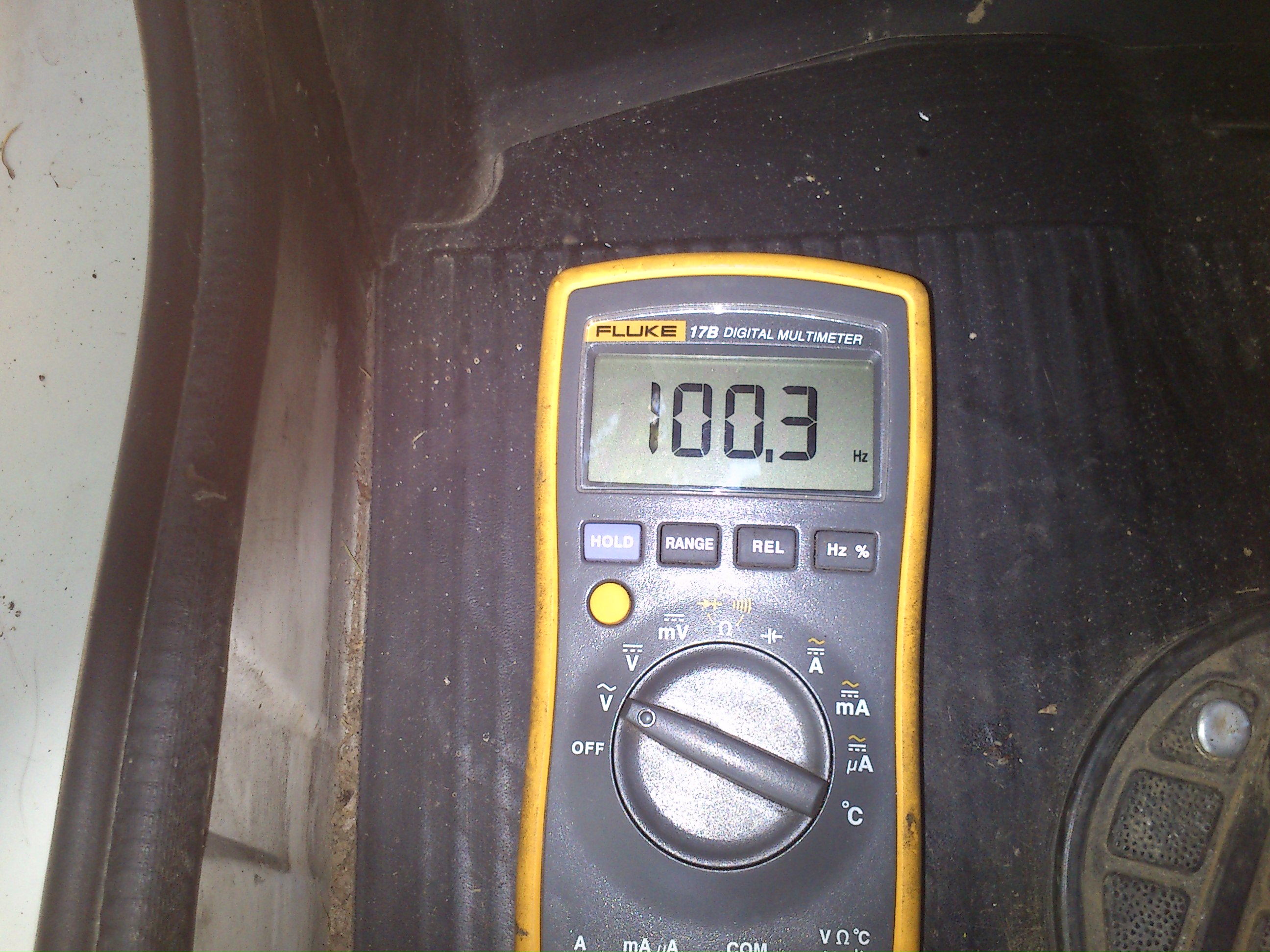

-un multimètre qui fait frequencemetre (Hz)
-un capteur (inductif ou capacitif): j'ai utilisé un vieux capteur d'allumage de moto, mais beaucoup d'autres peuvent faire l'affaire. Sur le bon coin coin, ça doit se trouver à vil prix.

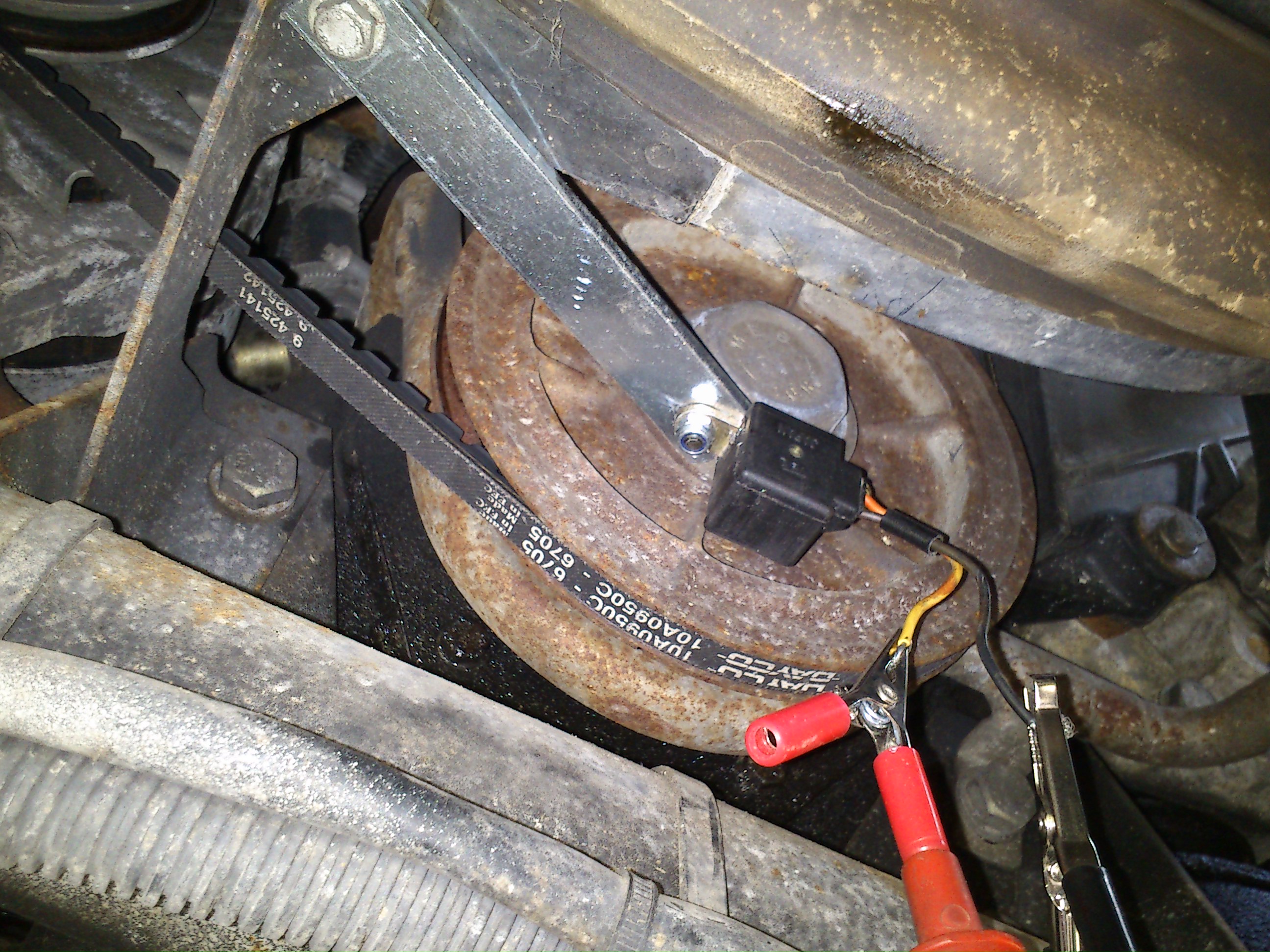

J'ai monté le capteur face à la poulie du vilo en face avant afin qu'il détecte les nervures, branché sur le multimètre:
Et là, j'ai remercié le gars de chez sofim qui a mis 6 nervures:
La fréquence donne des tours/seconde. Il faut donc multiplier l'affichage du multimètre par 60. Mais comme il y a 6 nervures, il suffit de multiplier par 10 :D
Le réglage initial me donnait 930tr/min réels pour 1000tr/min affichés. Avec le potard j'ai aligné le tout, vérifié à 2000 et 3000tr/min, et c'est assez précis (remarquable même vu le prix).
Et voilou, un B90 racing!! Reste à coller un peu de vert et de rouge, et monter le bestiau à 90km/h pour voir le régime. Quand aux rapports de pont, j'ai une question que je mettrais sur un autre post :)
