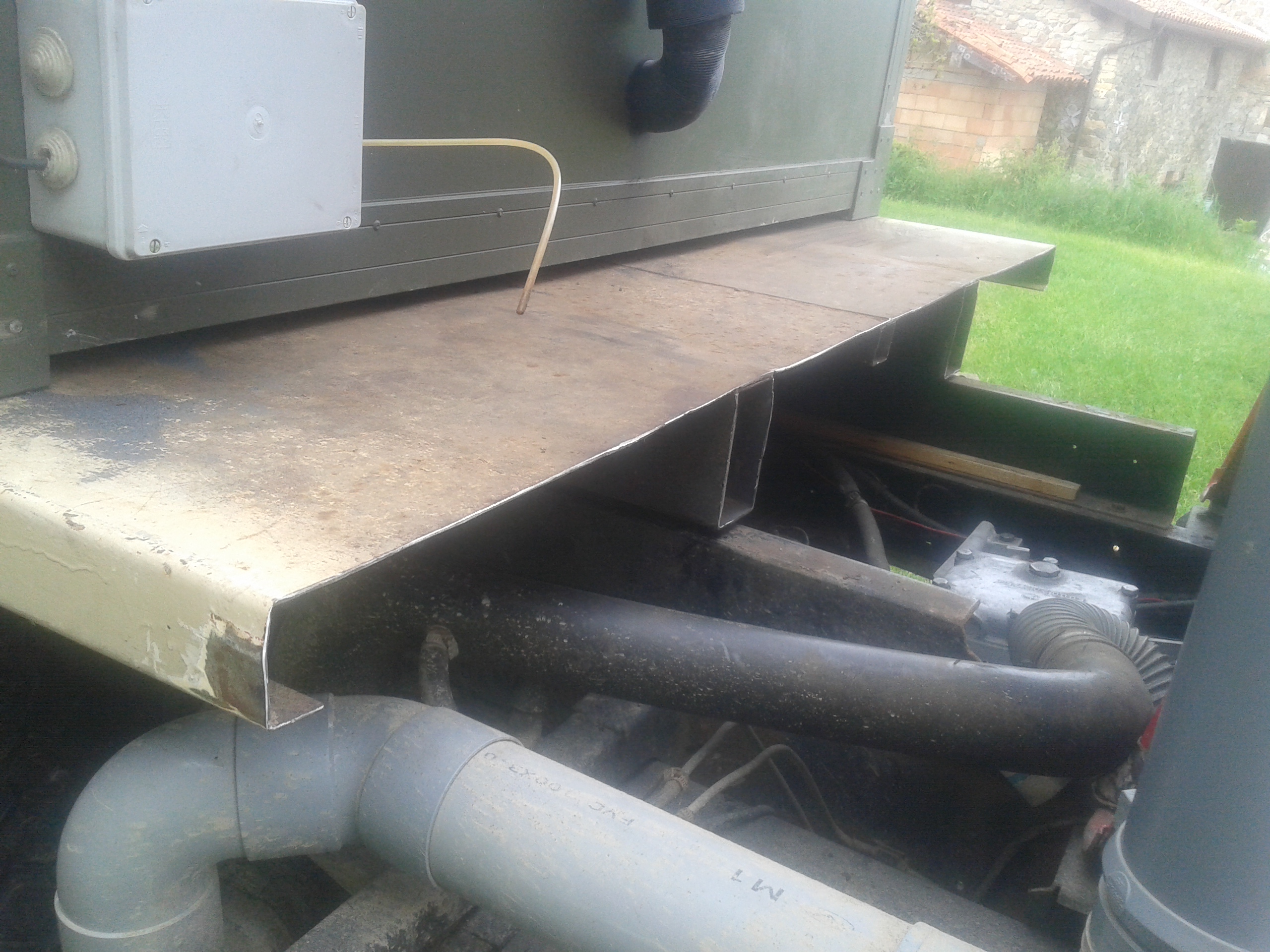

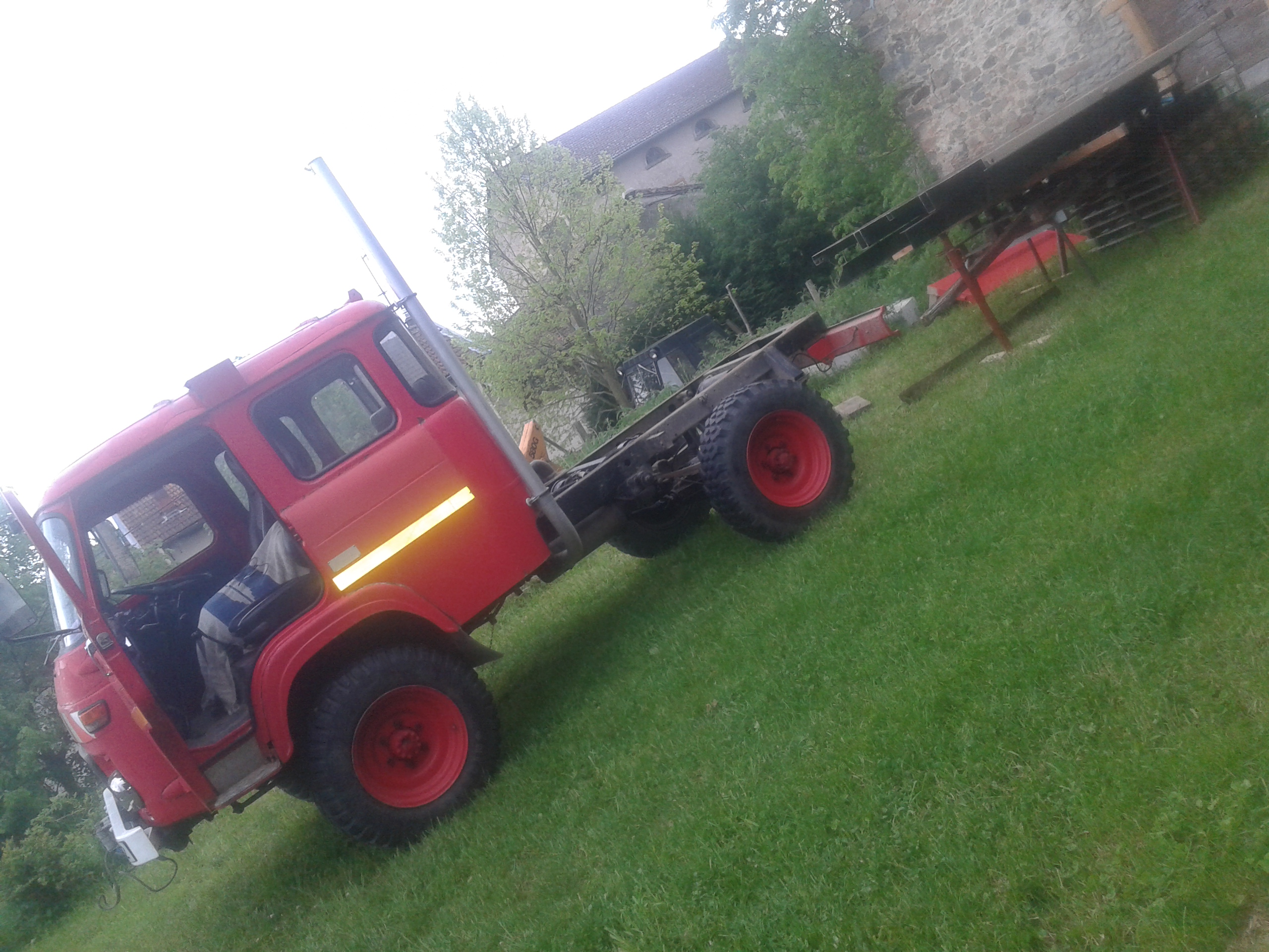

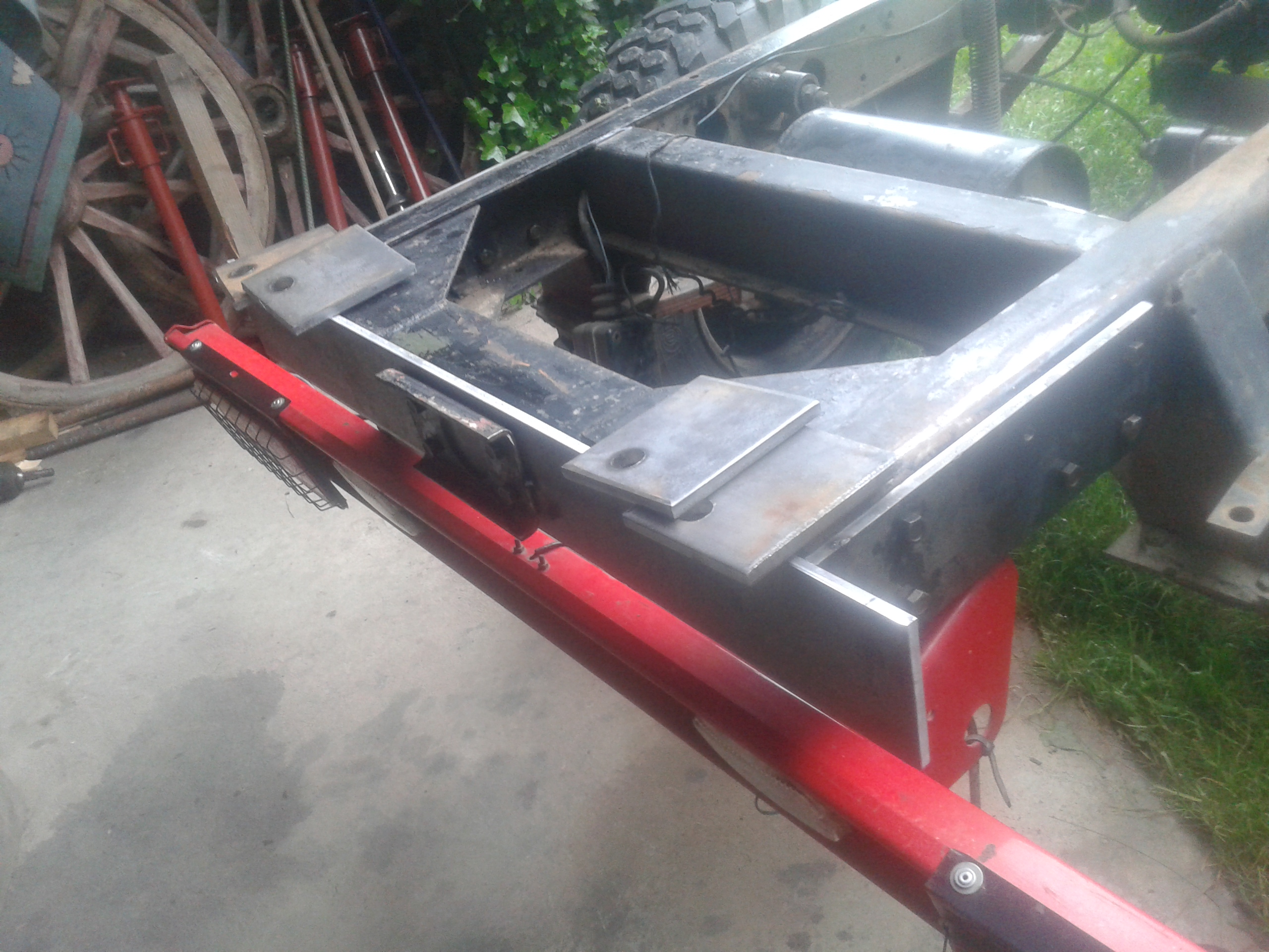

Le but :
Perdre : ~40cm ; ~150kg ; ~15cm de hauteur.
Pour cela, il faut couper la benne dans la longueur et virer le faux châssis (bon c'est carrément pas facile tout seul, c'est bien lourd....)
C'est parti :
Je dépose :
Je tranche dans le gras ;)
3
3
Je le mets tout nu :
4
4

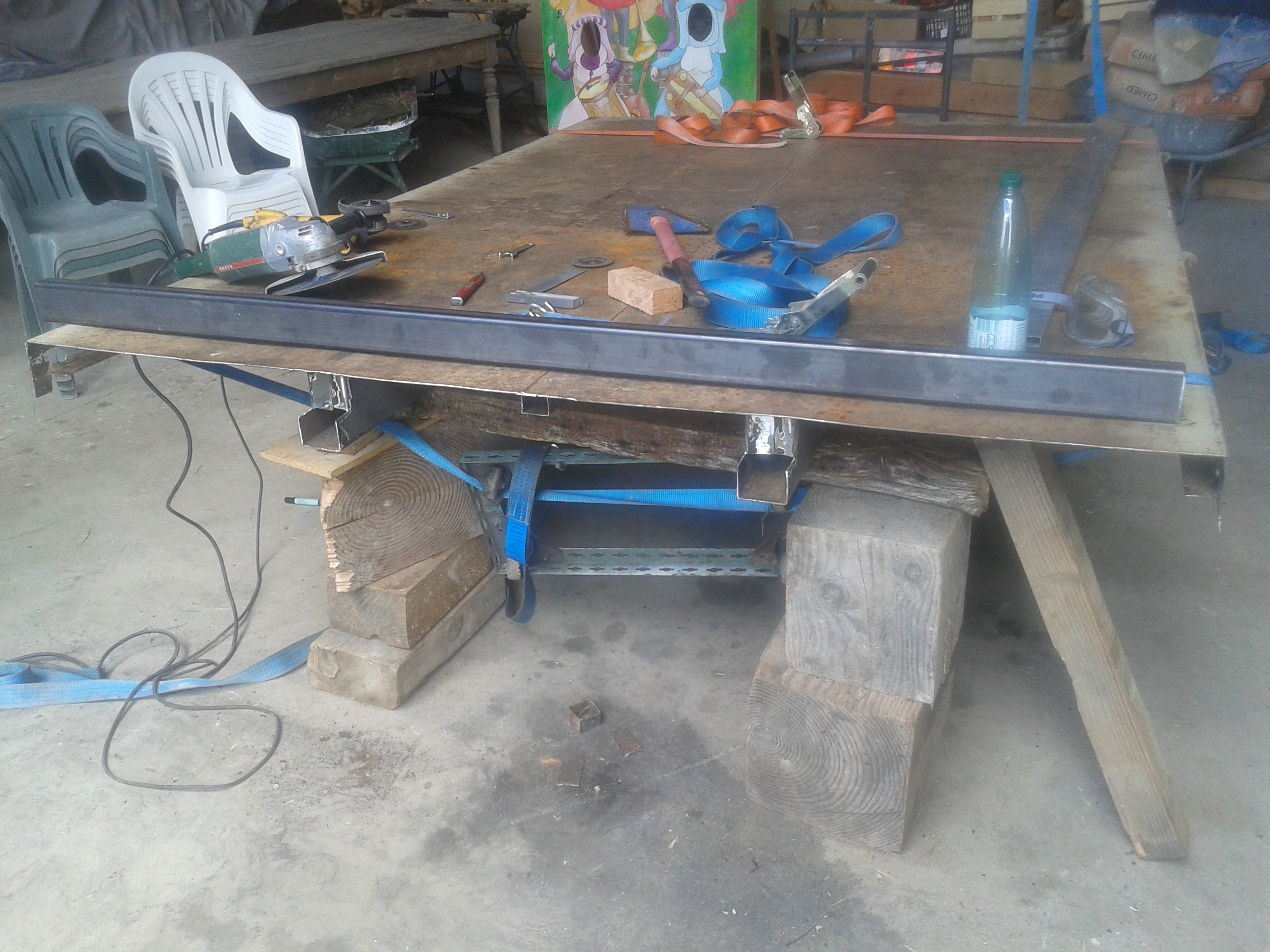

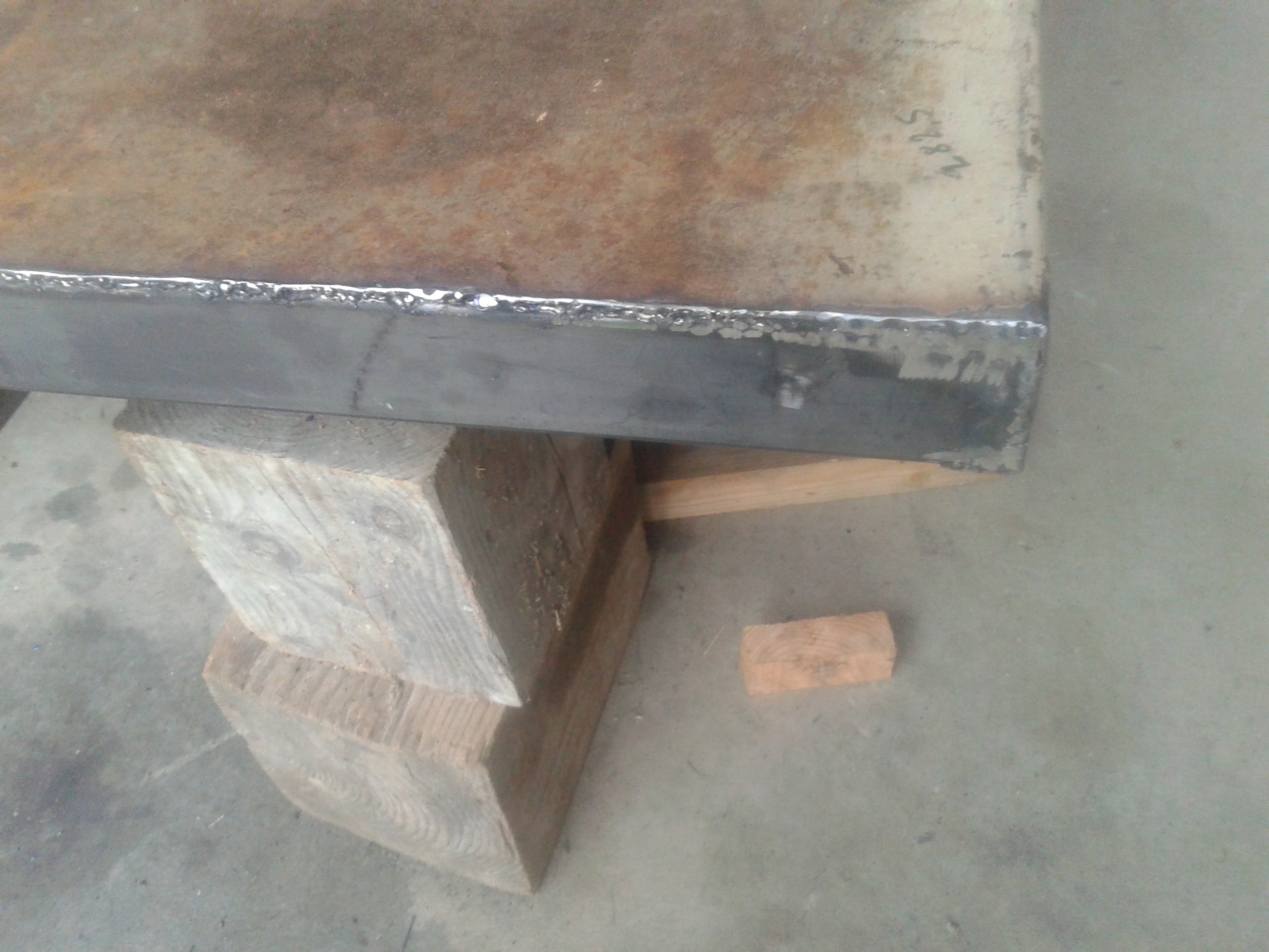

Je coupe et soude un renfort :
5
5
6
6
On fabrique une charnière direct en prolongement de châssis :
7
7
A suivre....

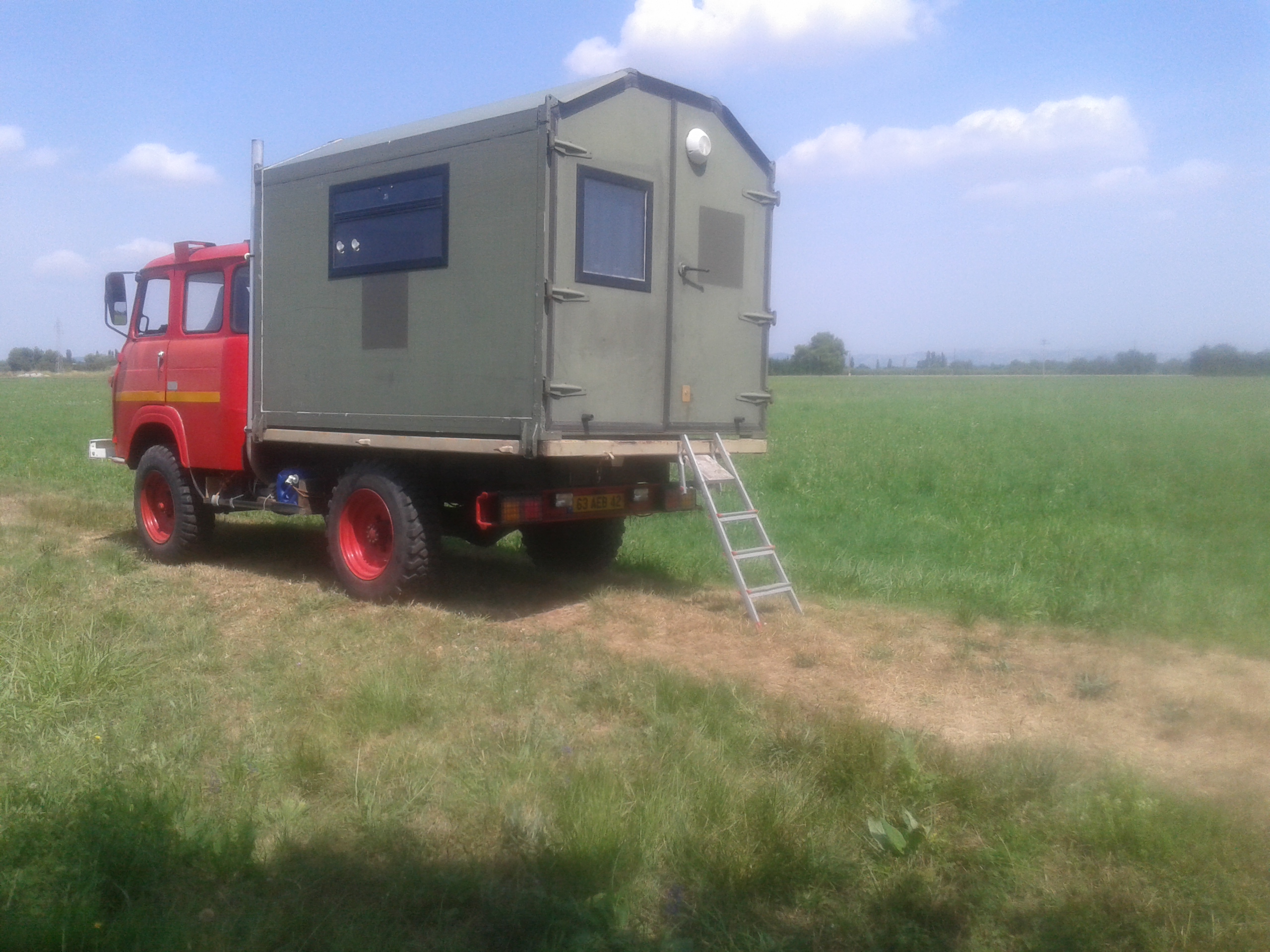

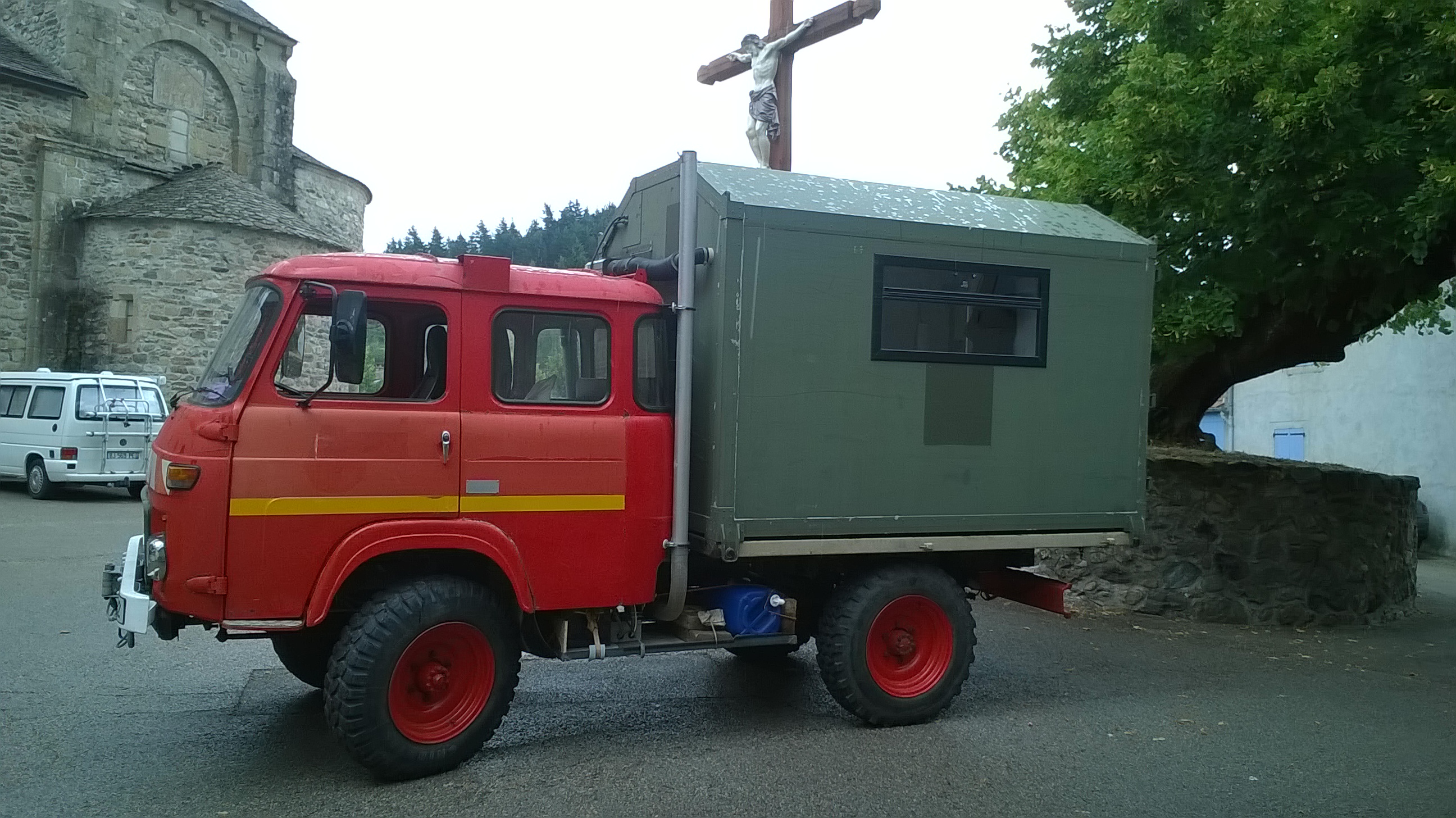

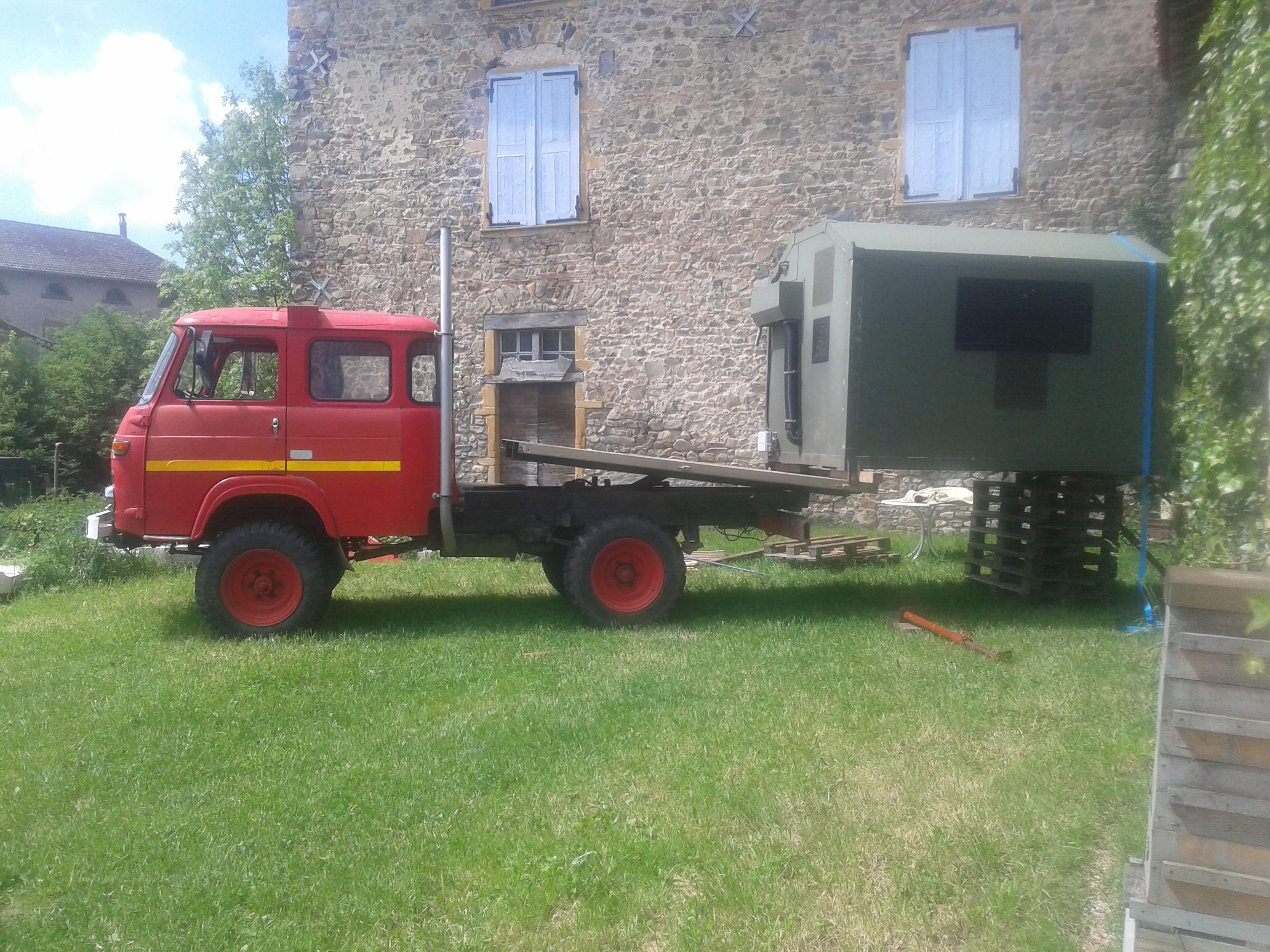

Merci, aller un petit compte rendu depuis l'adaptation de la caisse J5 :
Les points positifs :
- Pas trop de ballant du à la benne/cellule grâce a :
Hauteur du faux châssis supprimé : réduit de 15cm env. grâce a la suppression du faux-châssis d'origine et utilisation direct de la benne comme faux-châssis pour la cellule) ; Ca fait donc un genre de faux châssis 2 points quasi fixes a l'arrière (les charnières) directement sur le châssis du TP3, deux gros guides latéraux qui empêche tout jeu latéral de l'avant et le vérin de benne d'origine sert de verrouillage légèrement souple.
Poids relativement contenu de la caisse de J5
- Forme de la cellule, en effet, les pans coupés de la J5 sont super pour passer dans les endroits "limite" et du coup la hauteur ne gène pas trop.
- Répartition des masses correcte (autant Av/ Ar que assez basse pour l'engin).
- Look & accroche du TP3 :)
Moins positif :
- Hauteur totale un peu forte, un peu moins de 3,20m (10cm de trop encore, caisse de 2m intérieur, la rabaisser serait jouable mais le jeu en vaux pas la chandelle je pense).
- Assez forte prise au vent (puissance bouffée en face ; En latéral, pas pire que la benne bâché (vu la rigidité relative), peut-être trouver un "saute vent".
- Aménagement plus que sommaire fait en 1 petite journée : Un lit latéral de 140x190 au fond servant de coffre qui ne s'ouvre pas (lol), une petite cloison pour séparer les WC et des caisses plastiques, structure métallique sous caisse pour poser les batteries accessoires et un bidon de 30l d'eau (le 2eme était sanglé à l'intérieur.
- Trouver un système d'échelle pour monter, l'escabeau couper c'est pas pratique.
- Rangements avec cette cellule (mais vais trouver).
- Puissance encore limite (mais on en veux toujours plus).
- Chauffe moteur (du en partie au poids/prise au vent), j'ai déjà changé le radiateur, on verra bien....
- Au moins 250 kg de pièces détachées/outils/roue de secours (lol mais aussi parce que j'ai transporté une boite et un transfert de chez Alain Brink) mais faut pas oublié que le TP3 faut accepter qu'ils aient 35 ans et qu'il faut avoir les pièces car sinon c'est pas la peine....
- Eclairage du TP3 la nuit = beurk, faut améliorer ca....
- Certains campings caristes "Tuperware" sont un peu dédaigneux/sans gène....
- Faut que je trouve une fenêtre mieux pour la caisse, celle d'origine ne s'ouvrent pas assez.
- Il faut impérativement que je fasse un passage caisse/cabine....

Ca donne ca ! (En Camargue)
L'autre coté. (En Auvergne)
Face. (Piste dans le haut des Pyrénées)

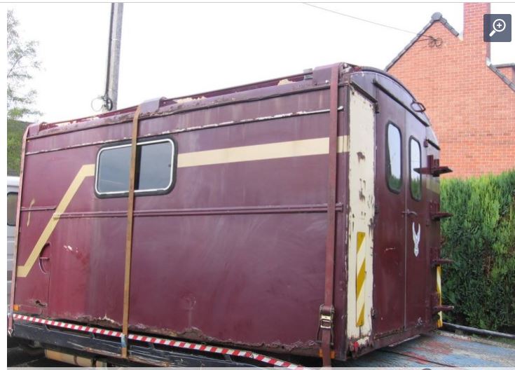

je reviens sur ce poste car j'ai pris contact avec Europe Military ZI LES GATINES à 89170 SAINT FARGEAU pour les même cellules que celle que tu as acheter http://www.europemilitary.com/fr/
pour les prix et savoir si ils font des livraisons sur la Belgique , ces petites cellules font 2.00 de large et de 3.00 de long j'espère qu'ils pourront me communiquer le poids et puis j'ai vus ceci de part chez nous
le problème c'est qu'il fait 2.1 de large et 3.4 de long sur 2.0 de haut et donc le poids peut être trop important et puis je ne sais pas si il est bien isolé , petite consolation il est en partie équipé CC faut juste le finir de ce coté là

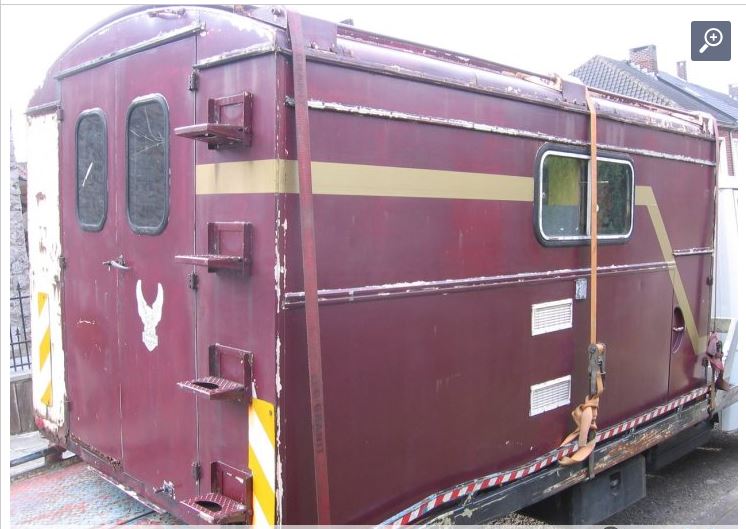

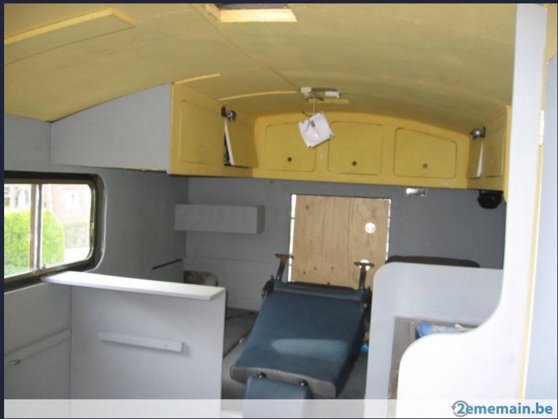

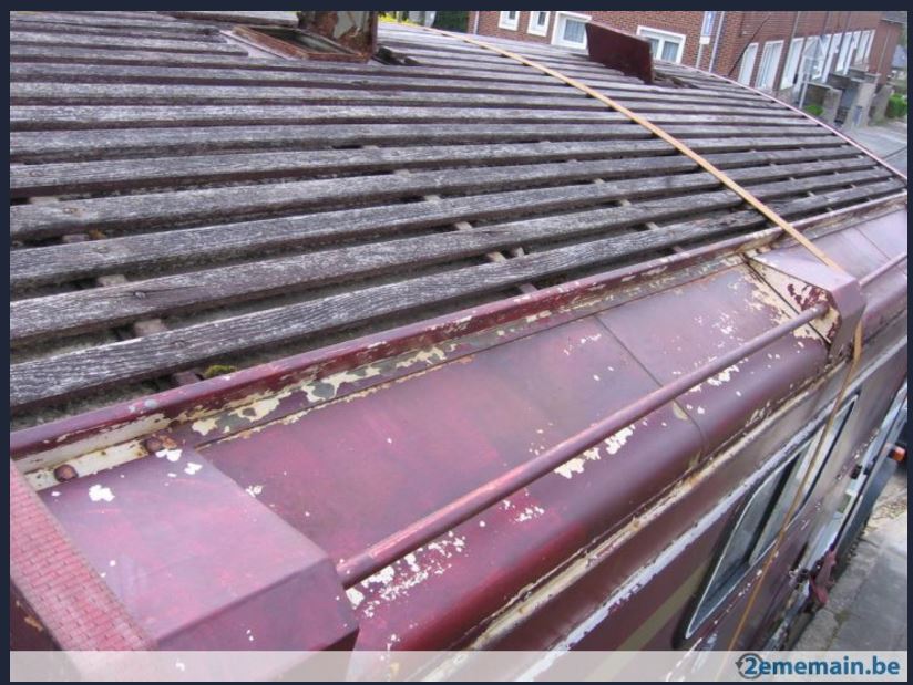

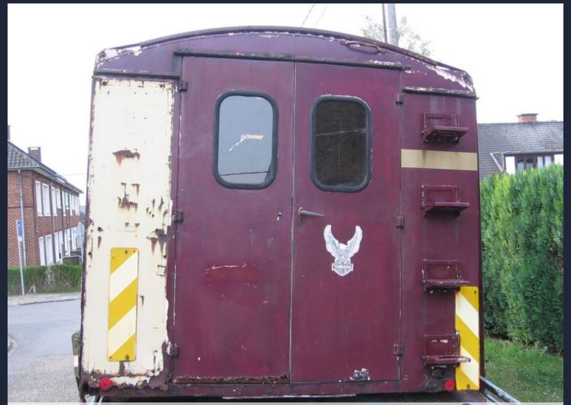

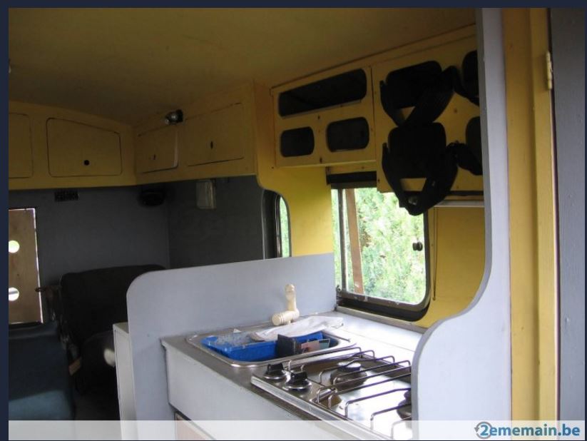

OK sans problème , sinon tu en pense quoi de ce shelter rouge ,il y a aussi un avantage sur celui ci car il est a vendre du coté de Namur à environ 40 bornes de chez moi mais il est aux enchères et il pourrait partir plus vite que prévus
à plus
