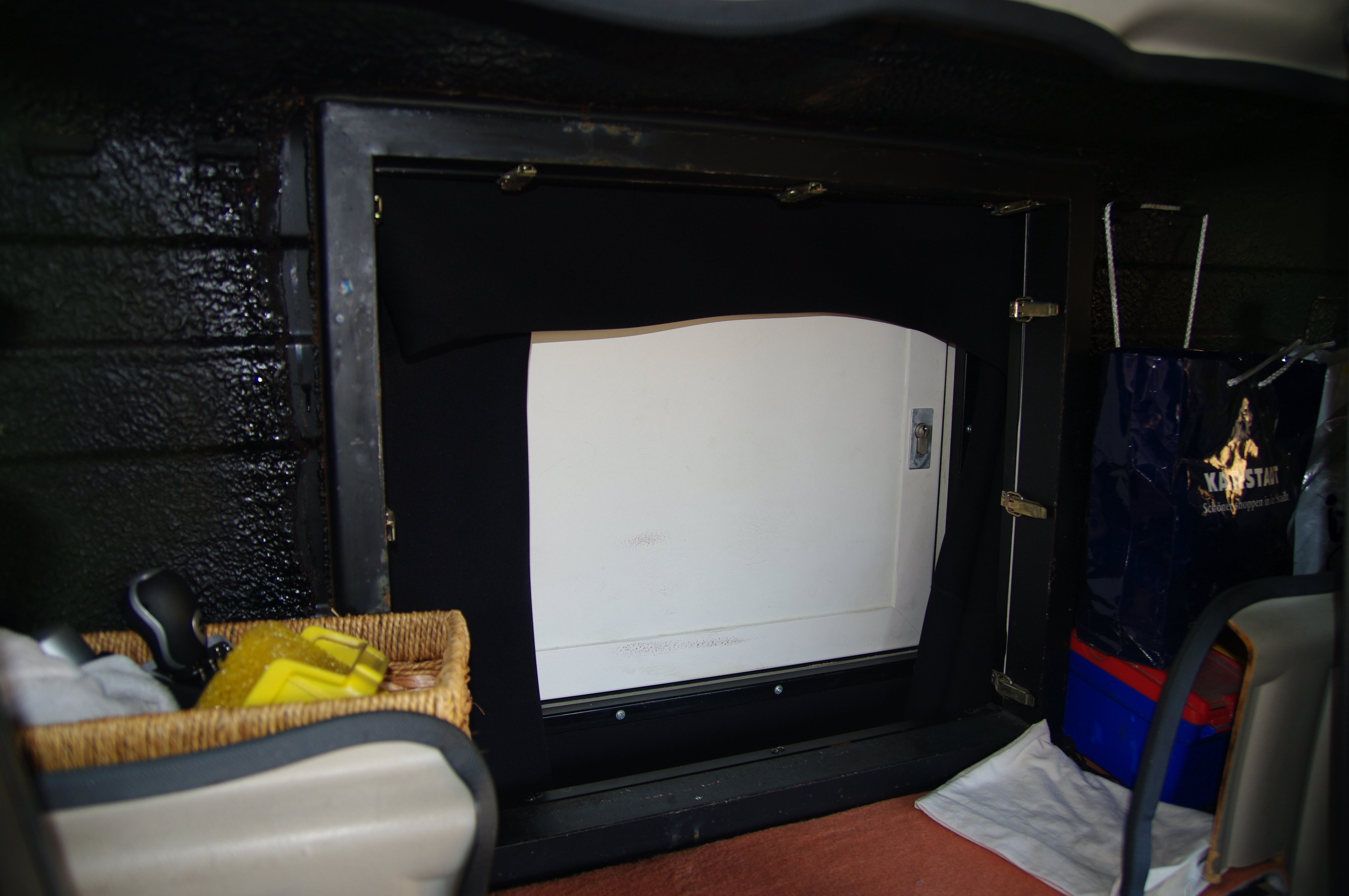

J'avais mis quelques photos de mon système au début du post de suivi de construction de nos bahuts...
Là: viewtopic.php?f=80&t=5087
L'écart entre cabine et cellule étant "assez large" pour qu'un gamin se faufile, il fallait que se soit "en dur", d'où le choix de ce que nous appelons entre nous "la boite à coucou" :lol:
ça répond à l'obligation normative de contact visuel et auditif avec les passagers dans la cellule.
On peut se faufiler relativement facilement entre la cabine et la cellule, j'imagine qu'en certains cas
ça peut être utile, même si ce n'est pas vraiment "pratique"...
Depuis, nous avons posé une trappe de fermeture pour limiter la déperdition de chaleur par la cabine.
