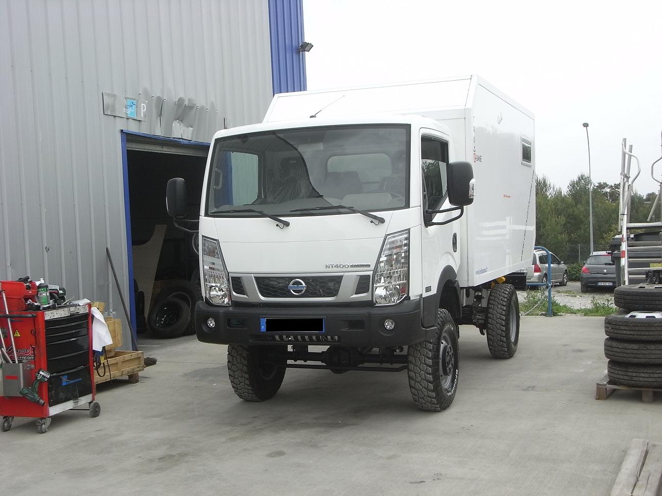

Hello,
J'ai eu un coup de fil hier de Jean-François, le propriétaire du NT400 (de chezTechnamm) dont je parle en page 5 de ce sujet.
Sa cellule est fixée sur un faux châssis 3 points, pivot à l'arrière, avec 2 silent blocs verticaux à l'avant (montage réalisé par Cellule Touareg), comme je cherche pour la conception de mon faux châssis.
Jean-François m'indique que les silent-blocs sont complètement tannés, affaissés. Le camion a 28.000 kms, dont la majeure partie effectuée sur route.
Les silent-blocs utilisés sont normalement prévus pour le montage de citerne, d'un poids de 1.700kg.
Il me demande quels autres types de montages peuvent être envisagés pour les points fixes à l'avant? Il doit revoir la conception avec Cellule Touareg en Septembre.
J'ai pensé au montage avec embout à rotule (vu sur camion PL)
Sinon pourquoi pas des paliers à semelle type SKF?
Ou encore des silent-blocs mais en utilisation radiale.
Des avis / retours d'expériences sur ces dispositifs?
Sinon quels autres dispositifs pouvez-vous suggérer?
Merci par avance pour vos pistes,

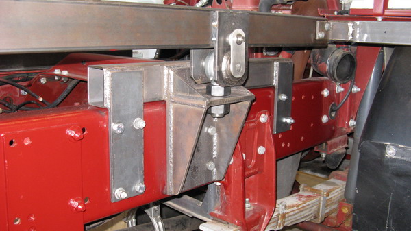

Cependant, faire un essai avec faux-châssis en place? c'est ça que je ne comprends pas bien : est-ce que je fais un faux châssis, avec un espace châssis / faux-châssis calculé au pifomètre et ensuite je le modifie en fonction des mesures relevées? N'y a-t-il pas justement un moyen de mesurer le débattement et positionner le faux châssis à une bonne hauteur tout de suite?
Tu confonds faux-châssis et plateau , en principe rien de doit être soudé sur le châssis , un faux châssis doit-être posé sur celui-ci et solidaire bien sûr
En quelque sorte tu double le châssis...
Ce que tu veux mesurer en fait c'est le débattement entre faux châssis et plateau.... dans mon cas entre faux châssis et caravane.
Sur la photo de l'Iveco , il doit être avec l' articulation à l'avant car la cellule suit l’arrière du véhicule
A plus
Mon faux châssis ...d' origine
A plus

Re: Nissan Cabstar 35.13 - 4x4
c'est un cabstar ? je suis très étonné des suspensions, peux tu avoir plus de photo détaillées des lames et de leurs supports ?0o_yann_o0 a écrit : Autrement j'ai eu des nouvelles de Jean-François qui a le NT400 Technamm / Cellule Touareg. Il a fait monter des coussins pneumatiques pour amortir le ballant de la cellule et il semble très satisfait de sa modification. la cellule bougeait beaucoup dans les virages sur route, la conduite n'était pas agréable. problème résolu !
- 0o_yann_o0
- Sentinelle
- Reactions :
- Messages : 124
- Enregistré le : 06 août 2015 18:50
Oui les supports m'ont surpris aussi, mais c'est bien un NT400.sebidon a écrit :c'est un cabstar ? je suis très étonné des suspensions, peux tu avoir plus de photo détaillées des lames et de leurs supports ?
Je vais demander d'autres photos, je poste dès que je reçois.
Et si tu regardes bien la photo, la barre de direction est un peu différente, en forme d'omega (on voit à gauche de la roue côté conducteur), alors que la mienne est droite d'un bout à l'autre. Peut-être des modifs dans le kit de transfo?
il m'a aussi dit qu'ils ont ajouté une butée à la suspension avant, en cas de choc violent (obstacle, ornière...)
