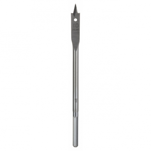

j'ai utiliser ça:
l'avantage s'est qu'elle est plate,elle se nique vite dans la garniture mais s'est facile a retailler...

tu immobilise le segment,tu perce au diametre du rivet(si tu prend des rivets de 5x11 tu perce donc a 5) en te replaçant dans les trous déjà existant du segment de frein si il y en a...
ensuite tu met ta garniture dans un étaux,si possible dans une perceuse a colonne qui est equiper d'une jauge de profondeur tu mesure l’épaisseur de ta garniture sans compté la partie ferraille du segment,si par exemple ta garniture fait 10mm d'ep tu perce avec la mèche plate (qui laissera passer la tête du rivet) sur 8mm de profond dans la garniture dans le même trous que tu a percer a 5,ainsi sans percer jusque au fond il reste 2mm de viande sous la tête du rivet pour tenir la garniture au segment...
ensuite tu met ton rivet au fond tu retourne le segment,tu fait en sorte que la tête du rivet porte bien sur un truc dur et tu écrase a la bouterolle le rivet qui doit champignonner nickel....
