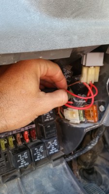

je suis sur la remise en état du système de ventilo de notre ivéco.
après avoir changé le bloc chauffage qui en avait bien besoin, je bute sur la commande de ventilo.
ma question : est ce que quelqu'un sait comment faire coller le relais de commande (cf photo si j'y arrive) quand j'envoie un plus sur le "petit" fil rouge de mon relais, ma ventilo fonctionne. mais d'ou est supposé venir ce + ??????? je deviens fou car impossible de trouver le tenant ... et je n'ai aucun schéma.
si tu peux m'aider, alors je te merci d'avance :D :D :D

Personne? ?? :(
Pas même un p'tit schéma ? Siouplait, si c'est pas pour moi, faites le pour mes enfants avant que n'arrivent les affres de l'hiver :D

penses tu que je puisse tirer un + direct avec un inter.pour utiliser la ventilo ?
je ne voudrais pas m'affranchir d'une condition ou d'une info (ex: + envoyé si température ok ou système de ventilo pas bloqué ou...) permettant a ce + (celui qui n'arrive pas a l'heure actuelle) de coller mon relais!
sinon (si je m'en affranchi), quel risque????
bon pas évident a saisir ma phrase, mais bon... fouet

Quand tu mets du +, c'est le ventilateur du radiateur de refroidissement moteur qui se met en route ?

non, pardon, excès de langage...
je parle de la turbine du système de chauffage, la soufflerie.
si je n'envoie un + sur ce fil, mon relais (cf photo) ne monte pas et du coup pas de ventilation, dans aucune position du "sélecteur" (la commande, le kikignou, bref le machin qu'on tourne pour avoir plus ou moins d'air :wink: )
