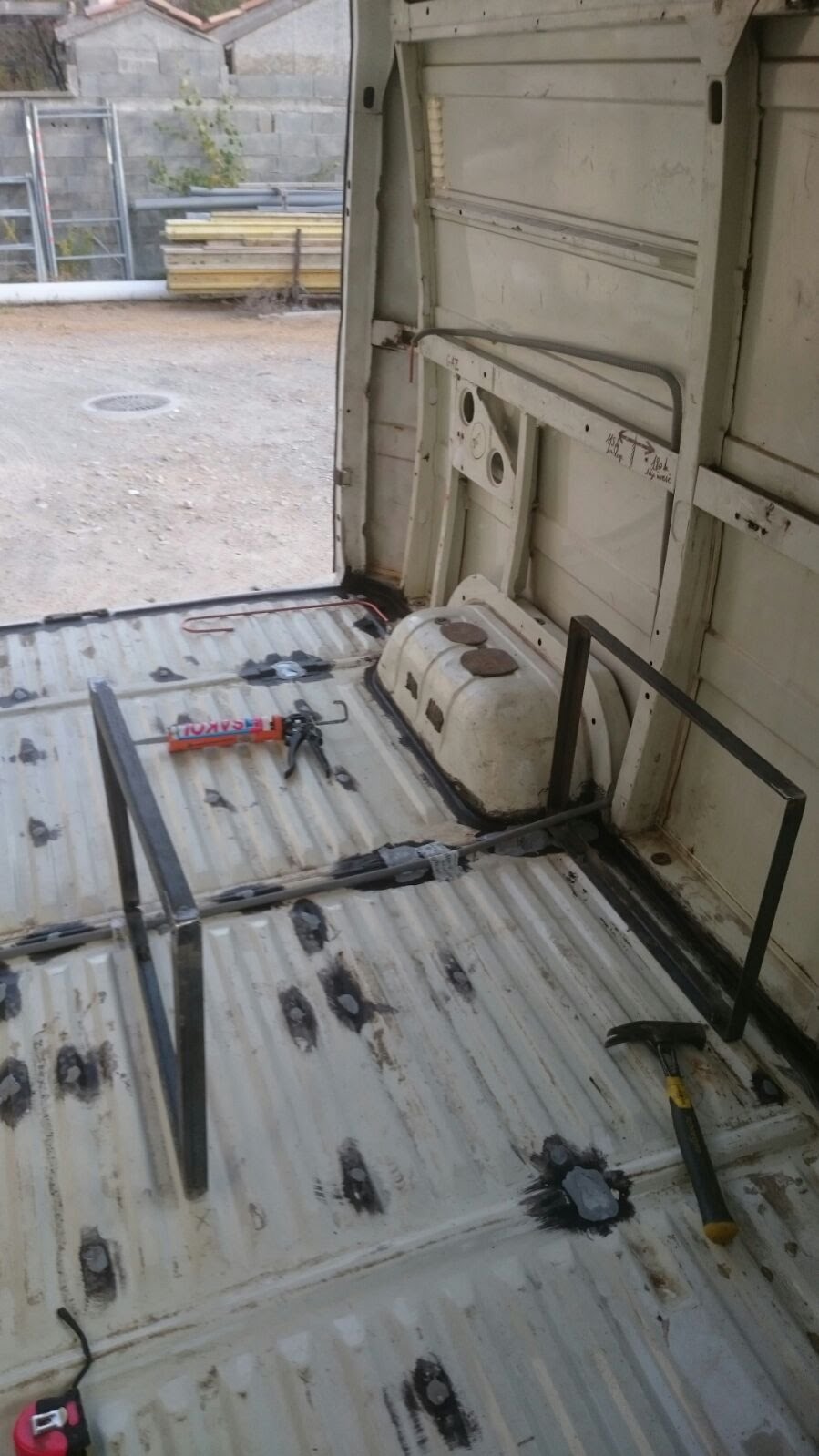

La mécanique est presque OK, et 4 ans après achat, et après s'être servi de ce camion comme utilitaire pour finir la maison, ce qui n'était pas le but au départ, l'aménagement a commencé avec la nouvelle année.
Isolation intégrale en PSX d'épaisseurs variables suivant volume disponible dans la carrosserie, collé au MS polyèdres + mousse PU en périphérie des panneaux :
50mm au sol + contre plaqué anti dérapant.
30 et 50mm en vertical + Armacell 10mm + CP peuplier 10mm
30mm en plafond + Armacell 10mm + CP peuplier 10mm
Tout les raccords et longerons injectés de mousse PU SikaBoom et étanchés à l'adhésif Siga Wigluv avant l'application de l'Armacell 10mm.
Les réseaux sont intégrés au maximum dans le doublage, et donc sans raccords.
Ils comprennent gaz pour chauffage et cuisson, eau froide, eau chaude par récupérateur pour évier et douche, et électricité dont alim par panneau solaire.
Les sièges avant sont pivotant, un seul posé pour l'instant, et la banquette arrière est une convertible lit (seule l'embase est réalisée) .
Je dois encore réfléchir à suspendre un sommier au plafond. Pour l'instant il reste 1m75 environ.
Bref.... c'est pas fini, mais on désespère pas de partir avec cet été, et pourquoi pas venir aux ptits gros !
